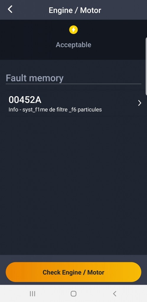

bonjour je viens a vous pour un soucis dont j espère trouver la solution .au mois de janvier mon voyant de fap s allumait a cote de ca pas de perte de puissance.j ai et faire un nettoyage a l hydrogène ( ne me juger pas svp )c étais surtout par ce que le passage a la valise était compris dedans,résultat le voyant ne s allume plus après le passage et résultat 3 bougies hs.Par manque de temps je n ai pas changer les bougies (donc pas regeneration) .Ce matin je part travailler aucun soucis puis a un moment le moteur cafouille et s arrête.Le moteur redémarre sans soucis mais ne prend pas de tour,ou alors très difficilement et pas assez de puissance pour rouler,j ai donc garer la voiture.ce soir je retourne a ma voiture elle démarre sans soucis le moteur prend bien ses tours mais au bout de 50 mètres rebelote.j ai fait un petit coup de carly pour voir il m annonce :
Fault code: 00452A Info - syst_f1me de filtre _f6 particules
Fault code: 0043D1 Gaz, contr_f7le
Fault code: 004212 cylindre de la bougie de prechauffage 1, de contr_f7le
Fault code: 004222 cylindre de la bougie de prechauffage 2, le contr_f7le
Fault code: 004232 cylindre de bougie de prechauffage 3, le contr_f7le
Fault code: 004242 cylindre de la bougie de prechauffage 4, de contr_f7le
Fault code: 004252 cylindre de la bougie de prechauffage 5, le contr_f7le
Fault code: 004262 cylindre de la bougie de prechauffage 6, le contr_f7le
Fault code: 004667 Syst_f1me de filtre _f6 particules
Fault code: 004687 accelerateur

j avais aussi le voyant moteur allume et défaut émissions élevées j ai donc essaye d effacer tous les défauts un seul perciste
je redémarre le moteur il tourne au ralentit a peu prés correctement et prend bien les tours je suis content mais malheureusement cela ne dure que 1 mn et a nouveau ne prend des tours que difficilement.Voila mon blabla est termine.A votre avis fap a changer en plus des bougies bien sur

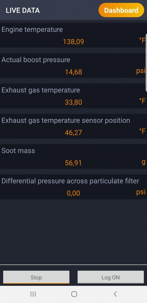

la voiture démarre normalement même si je trouve le ralentis un peu irrégulier elle prend bien ses tours je reste a 3000 tours mais au bout d une minute elle ratatouille et s arrete elle redemare mais ne prend pas ses tours j ai reussi a prendre qq mesure mais qui a mon avis ne veulent rien dire
soot mass :57.82 ash mass :55.29
pour les dernières mesures le moteur tournais au ralentit seulement et calait rapidement
