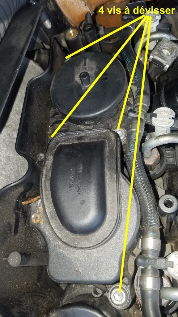

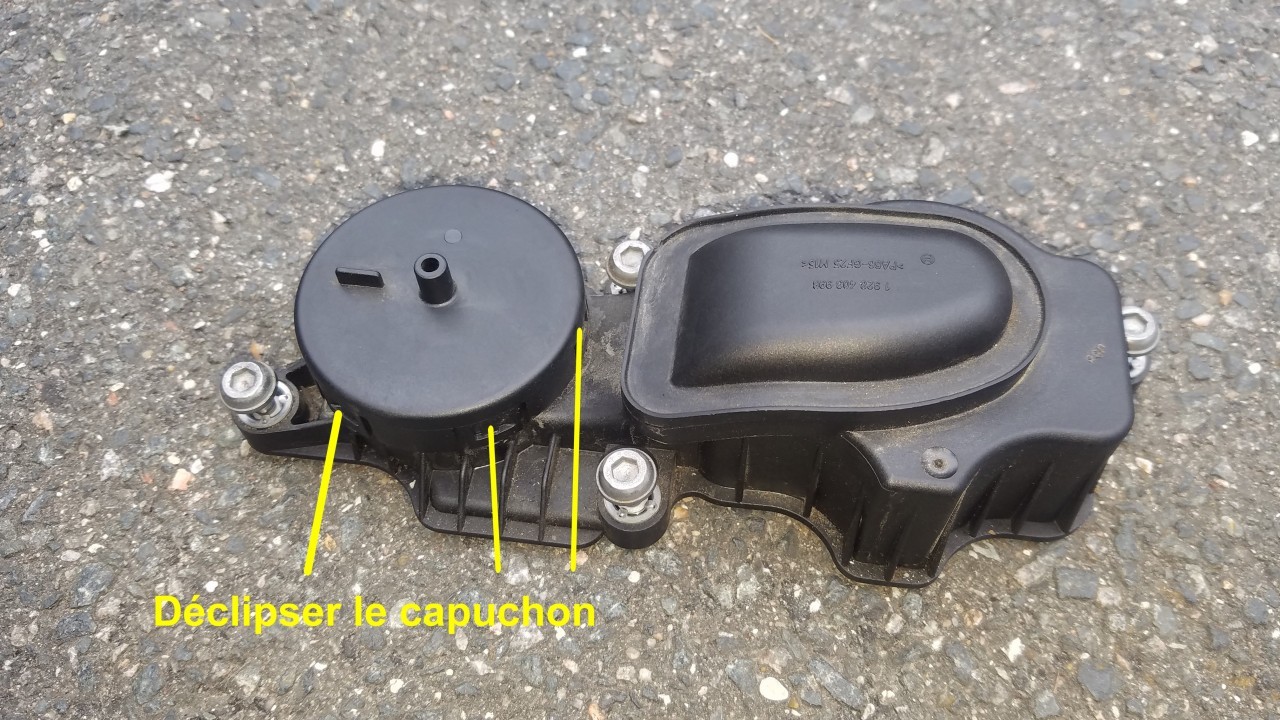

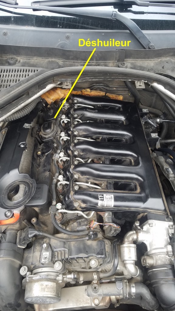

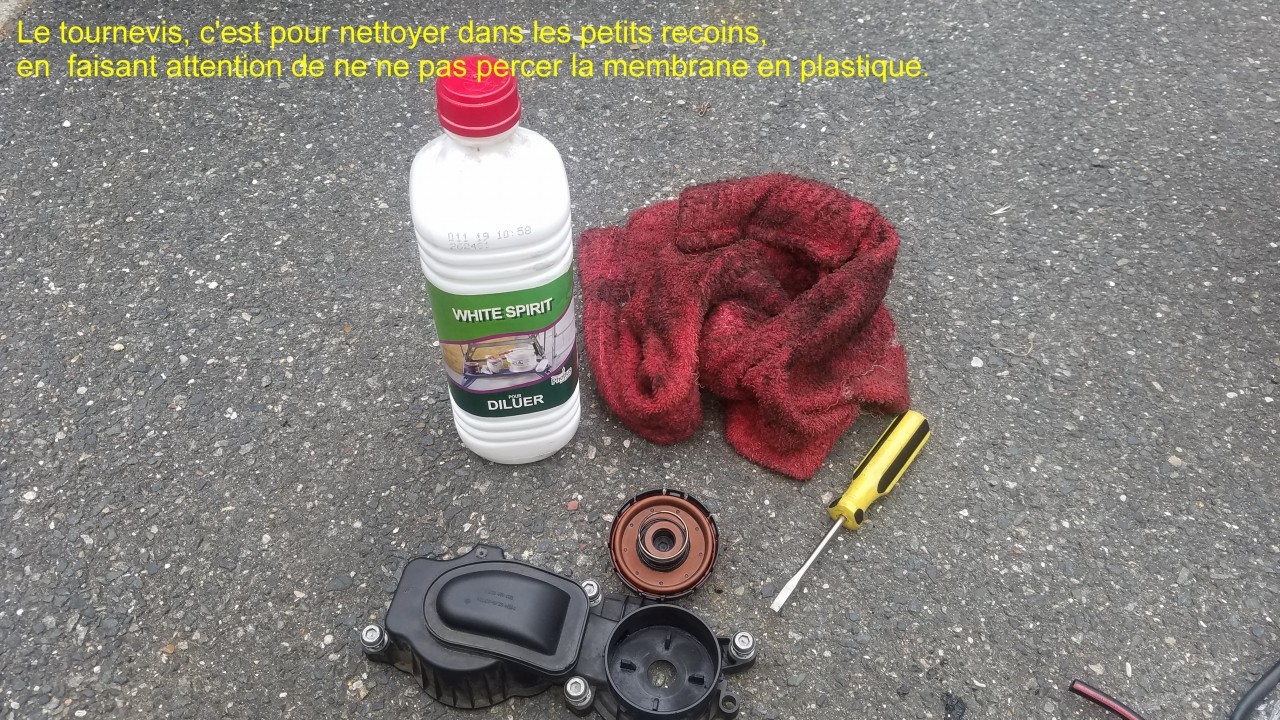

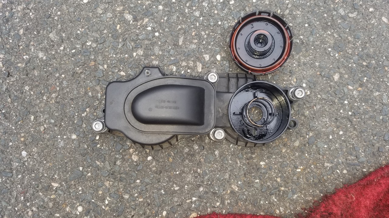

Après chaque vidange huile moteur et en plus du changement des filtres (à air et à l'huile), il est conseillé de changer également le déshuileur ou... de le nettoyer!..
moi j'ai opté pour un nettoyage toutes les 2 vidanges.
Ensuite, plus qu'à remonter le tout en sens inverse!.. ^^
Le tout en 30 min (au grand max)!..
