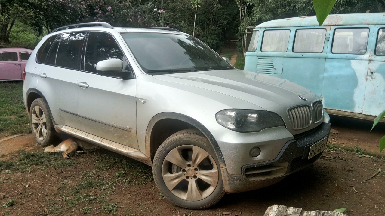

salut Davcbr , je suis dans l'etat de Minas Gerais , les routes sont bien pourries ici alors le X5 indispensable lol
j'ai lave la caisse entierement hier ...24h apres ;
