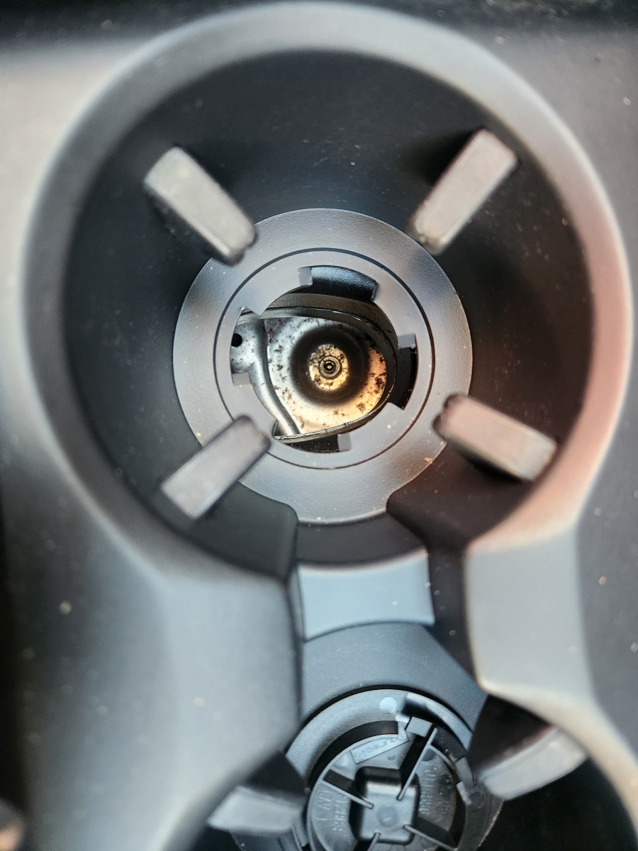

Hello
Je déterre le sujet.
Dans mon E70 m50 D, boite 8 si je ne me trompe pas? j ai bien l emplacement dans le coffre mais pas la clef rouge :choque:
D autrepart dans le porte gobelet, j ai ouvert la petite trape mais je n ai pas l espèce de pièce en plastique que l on doit tourner avec le clef rouge :interroge:
Ma question : est ce normal? Pour la boite 8 vitesses une autre méthode pour passer au neutre???

Pour illustrer, la pièce manquante dans X5

Personne ici qui a un M50 D boite 8?
Je suis dans la mouise.
J ai apparemment un gros risque de casse moteur.
Du coup il ne faut surtout pas que je le demarre et vu qu il n est pas bien garé il faut que je le déplace légèrement.
J ai donc vu la procédure avec la clef rouge mais je n ai ni la clef dans le coffre ni la pièce en plastique dans le logement sous le porte gobelet. Voir mes photos
Y a t il une autre procédure pour les boite 8?
Help :top:
