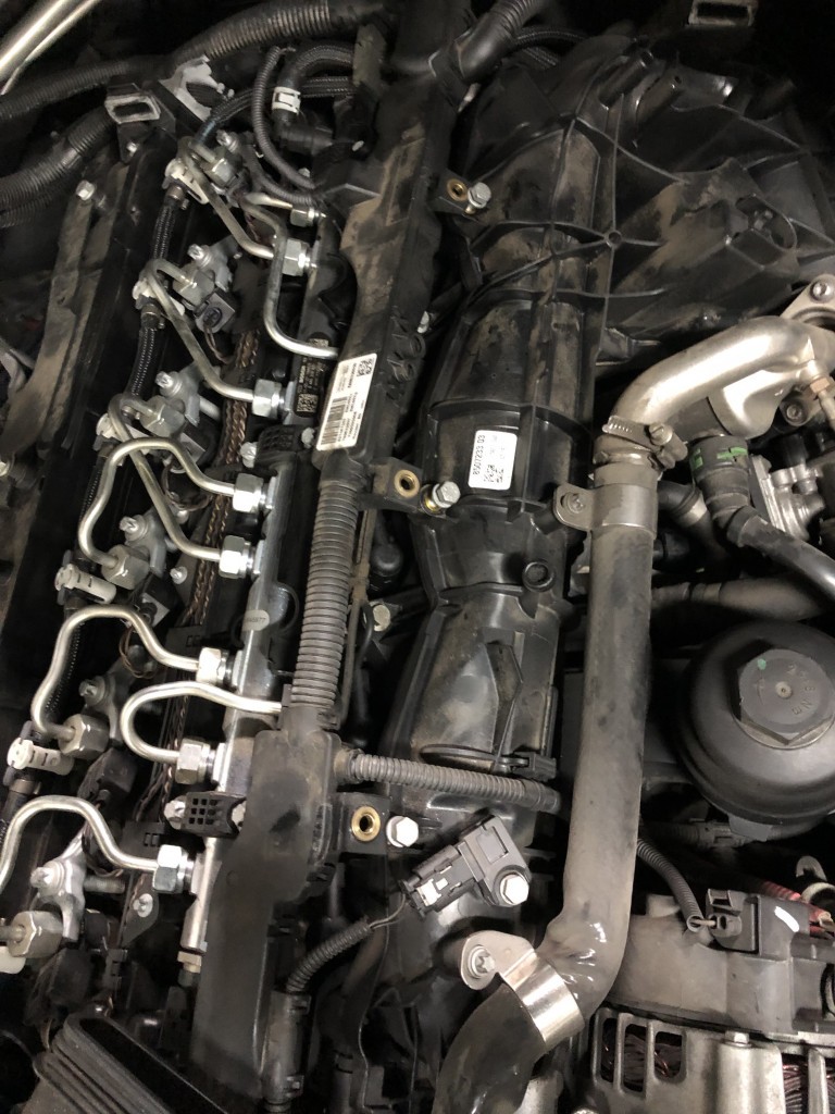

Je vais avoir besoin de remplacer le boitier de préchauffage sur mon N57 de 2011. J'ai essayé de le localiser mais je n'arrive pas à le trouver.
J'ai trouvé des photos un autre forum mais c'est un peu différent sur le miens, il n'est pas si évident à trouver, probablement qu'il s'agit d'un F15:
J'imagine que plusieurs membres ont déjà réalisé l'opération donc je sollicite votre aide pour savoir si j'ai besoin de déposer à nouveau le collecteur d'admission ou non :D

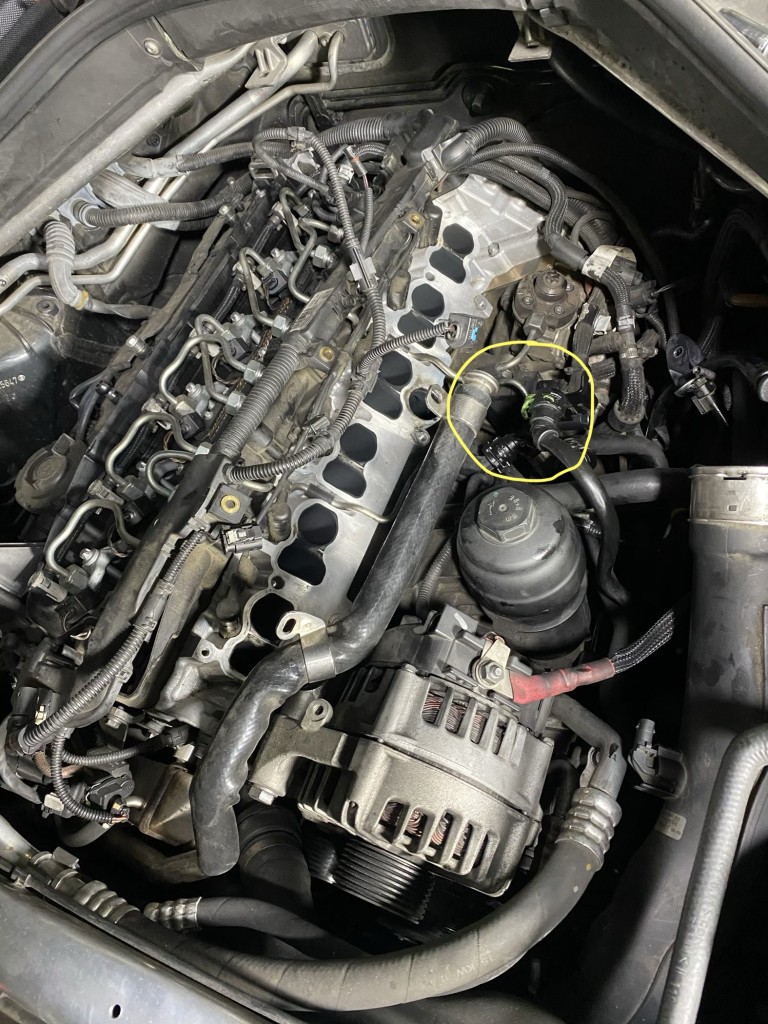

Bonsoir à tous.
Juste un message en espérant que cela serve à quelqu’un.
Effectivement le boîtier de préchauffage se trouve sous l’admission. On le voit sans démonter , il est derrière le refroidisseur de l EGR mais ce dernier avec les durites ne m’ont pas permis de pouvoir le remplacer sans démonter le collecteur.
J’en ai profité pour refaire un nettoyage complet ce qui m’a coûté une journée de boulot.
Pour information, j’ai souhaité remplacer ce dernier car j’avais une erreur permanente au diagnostic (code 49A6) correspondant à un problème de communication LIN avec le boîtier DDE. (J’avais trouvé l’astuce sur un autre forum)

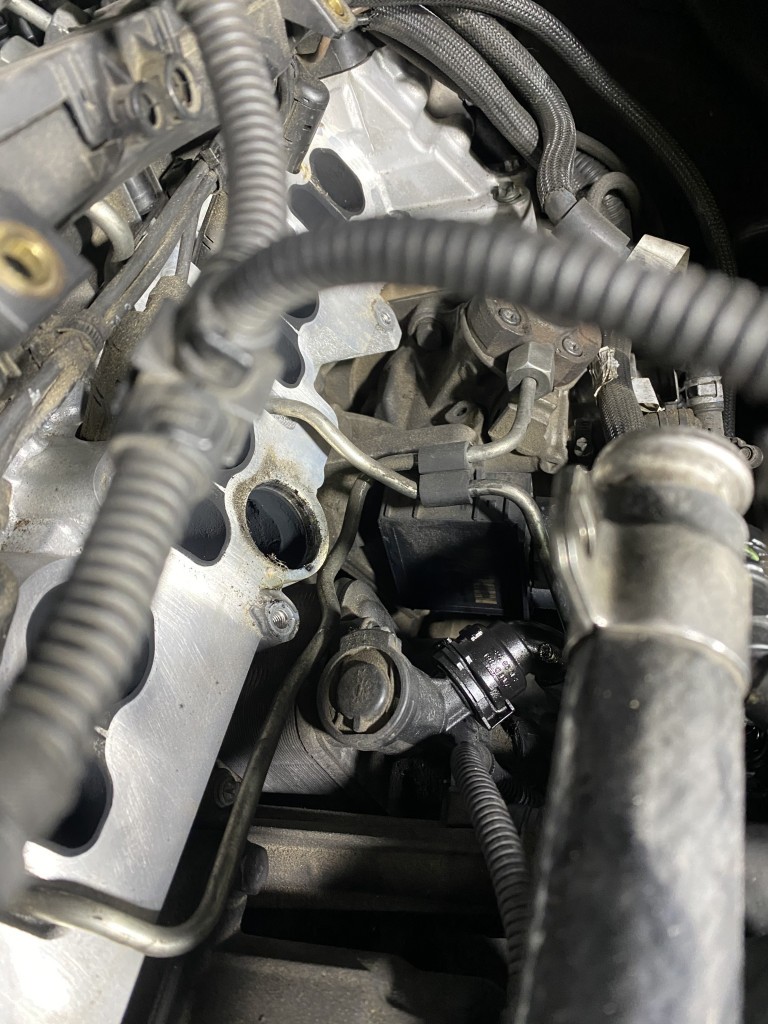

Salut biff,
De mémoire il faut déposer le collecteur.
Sur la photo ci dessous on voit que c’est jouable pour le cylindre 3 mais pour faire celles du fond c’est plus compliqué.
Puis quand on sait comment c’est la merde ces bougies à extraire, il vaut mieux avoir de la place pour travailler.
