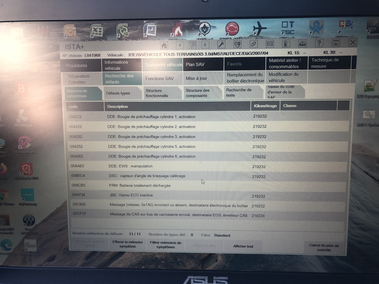

Aujourd'hui, je remet ma batterie en pleine charge et essaie de démarrer mais toujours rien, la charge tombe très vite. Mon ami passe avec sa valise et là, il fait plein de test... de réinitialisation mais toujours sans succès... elle tourne mais ne démarre pas. Du coup, il me dit que la batterie est morte mais il pense pas que c'est la cause de la panne.
Je vais acheter une nouvelle batterie et la met... mais toujours le même scénario : tourne mais ne démarre pas, je pense qu'elle s'est mis en sécurité mais pourquoi et où...
Voici les derniers message d'erreurs que la valise nous a donné mais, mise à part les bougies, mon ami n'a pas su me dire d'où venait le problème donc vous pouvez m'aider...

malgrés le peu de message, je vous fais un retour car nous avons résolu mon soucis. A force de chercher avec mon ami à la valise, nous avons trouvé que le code erreur qui empêche le démarrage était DDE-EWS : manipulation code 004A63. Après quelques recherches, on s'aperçoit que c'est l'antidémarrage qui s'est désynchronisé : Le CAS avec le DDE (ou EWS). Avec la valise de mon ami, on arrive à la réinitialiser et là, miracle, la voiture démarre au quart de tour... De là, tous les problèmes liés s'envolent comme par miracle...
