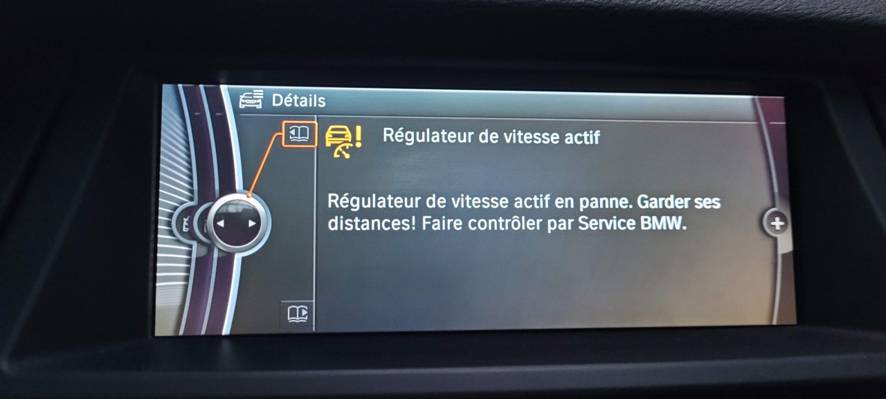

Bonjour j'ai un message d'erreur régulateur de vitesse actif en panne :pale: ça a arrivé sur autoroute sous la pluie j'ai pas mal rechercher sur internet :scratch: mais j'ai n'a pas trouvé grande chose est ce que vous auriez une idée :Merci:

bonsoir les amis j ai fait réparé ma panne de acc donc c'était le radar qui est sous le par choc qui merde il y avait 1 soudure qui était sauter
réparations radar et calibrage 650 E :oops:
