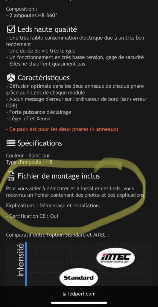

J'ai acheté les ampoules LED pour que mes anneaux soit blanc car actuellement orange mais je ne sais pas comment les changer.

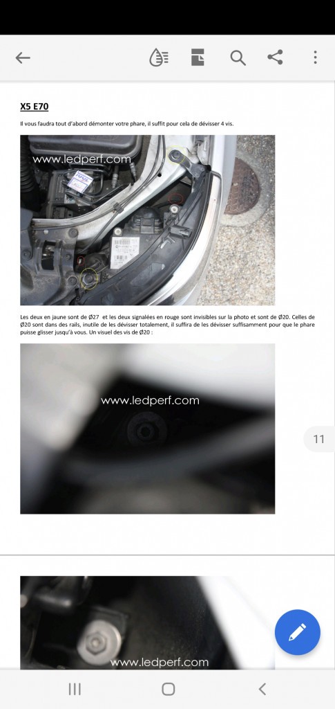

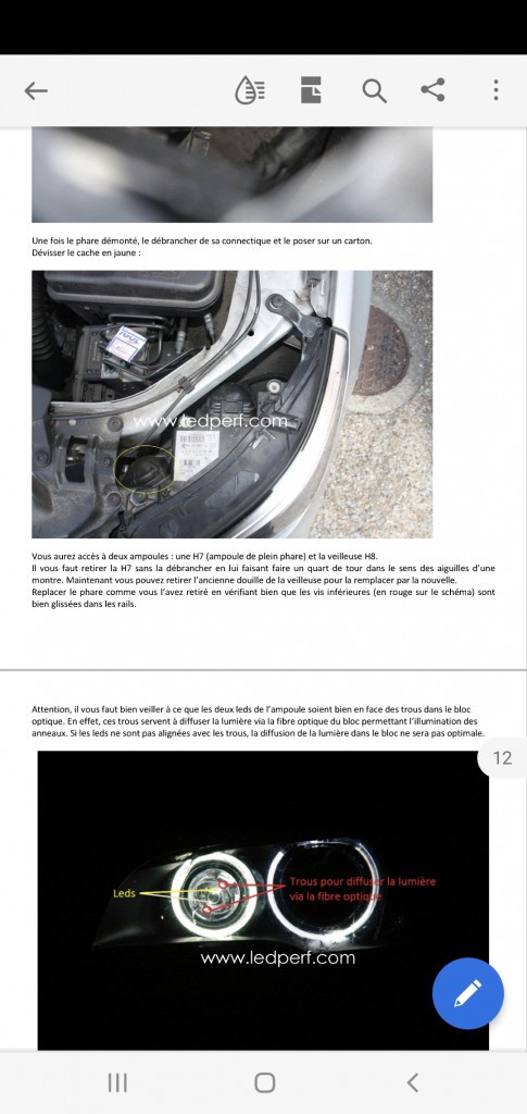

D’après le site de LedPerf, ils te fournissent un PDF mode d’emploi…
Moo54
Messages : 15
Inscription : 16 févr. 2022, 20:15
Voiture : Audi A6 3.0L V6 245ch
Re: Changement h8 pour anneau LED
Message par Moo54 »
Salut ,
Oui effectivement, je dois démonter mon optique :scratch:
Mais ce n'est pas pareil que sur les photos ahah

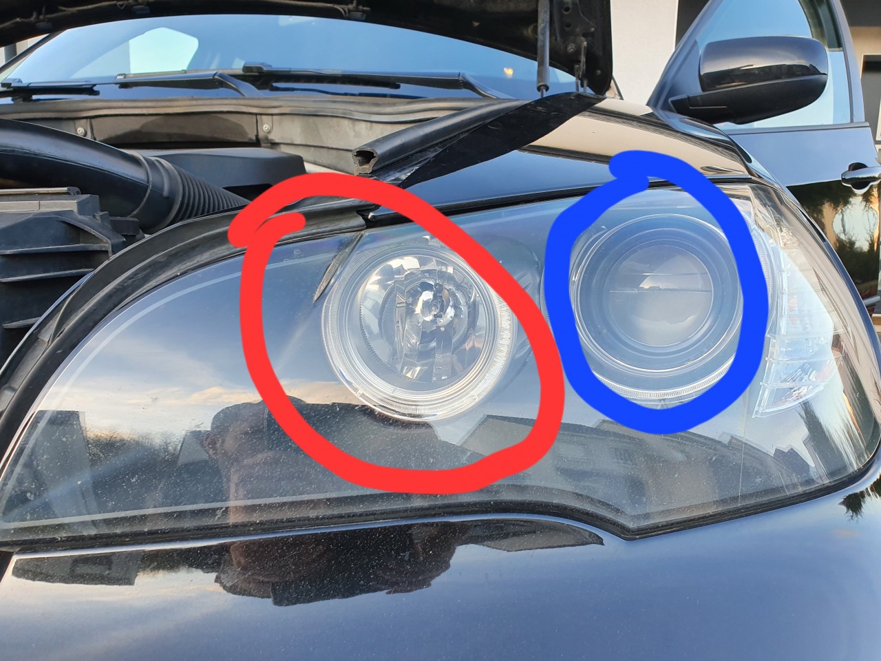

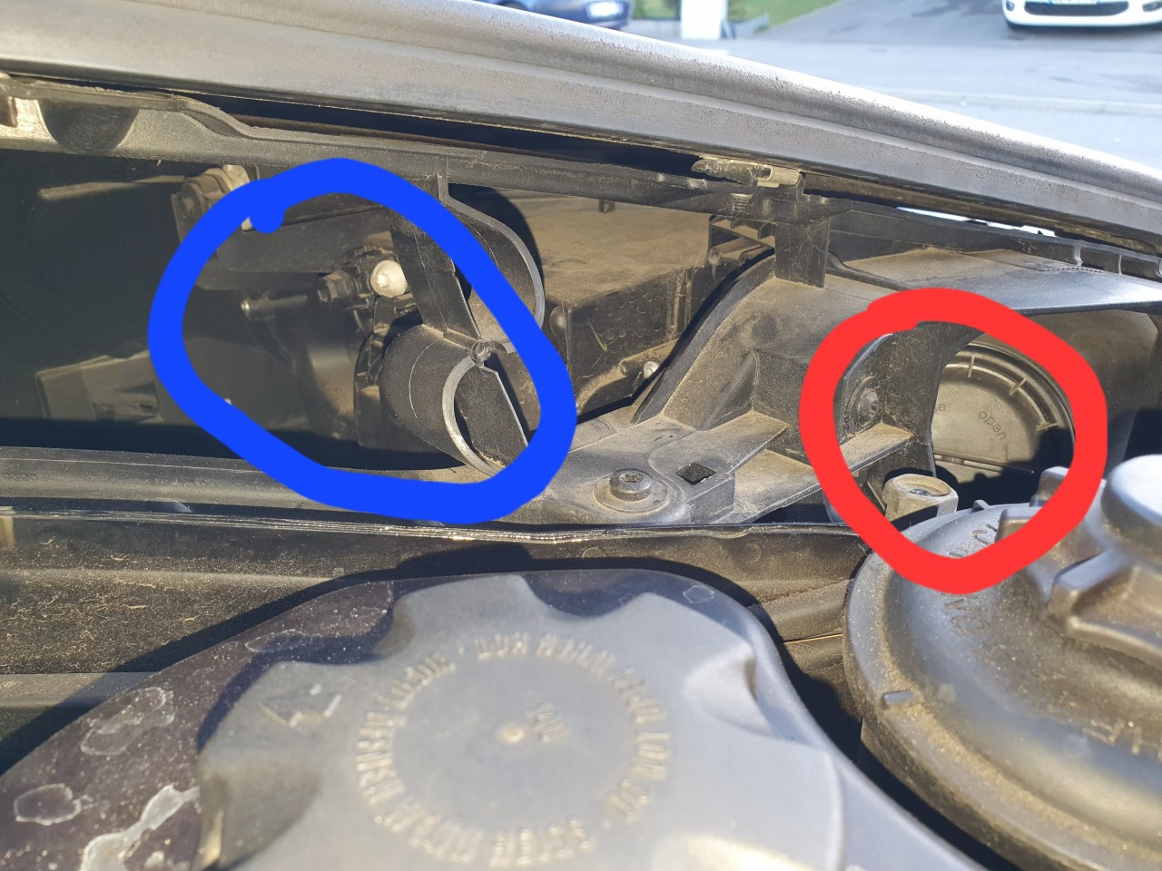

Moi je dois changer du côté bleu et non du côté rouge (accessible correctement).
Pour le côté bleu je dois démonter l'optique complet pour avoir un bon accès.

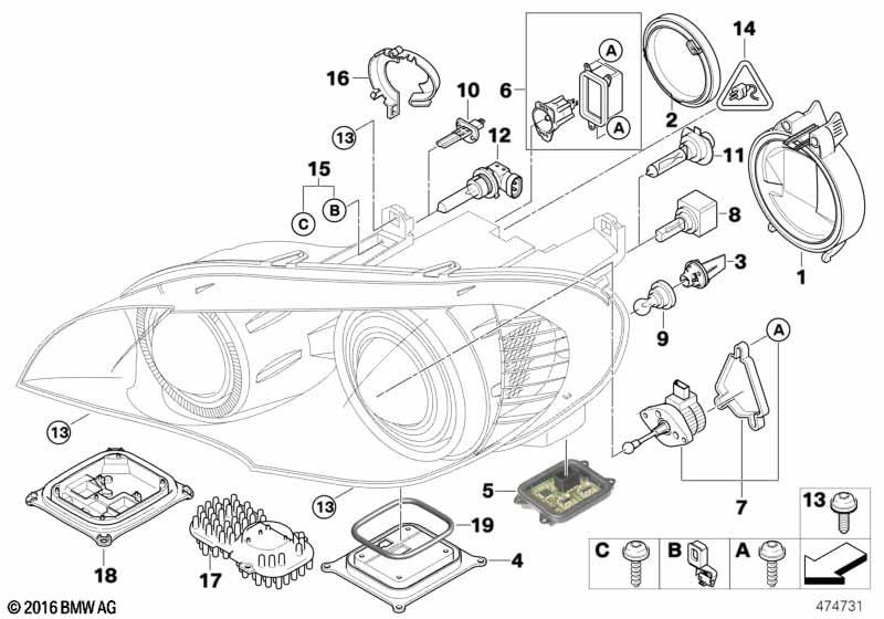

le bleu c'est les xenon piece (n°11 sur l'ETK )
le rouge c'est pour les angel eyes (n°12), donc normalement c'est accessible et ça change bien la couleur des 2 anneaux sur chaque bloc optique
https://www.realoem.com/bmw/enUS/showpa ... Id=63_0992

Normalement moi je dois les mettre dans l'emplacement bleu.
Dans le rouge je n'ai que mes feux de route.

Dans l'emplacement rouge j'ai mes plein phare
Dans l'emplacement bleu j'ai mes feux de croisement avec les connectiques qui ressemble à se que tu m'as montré.

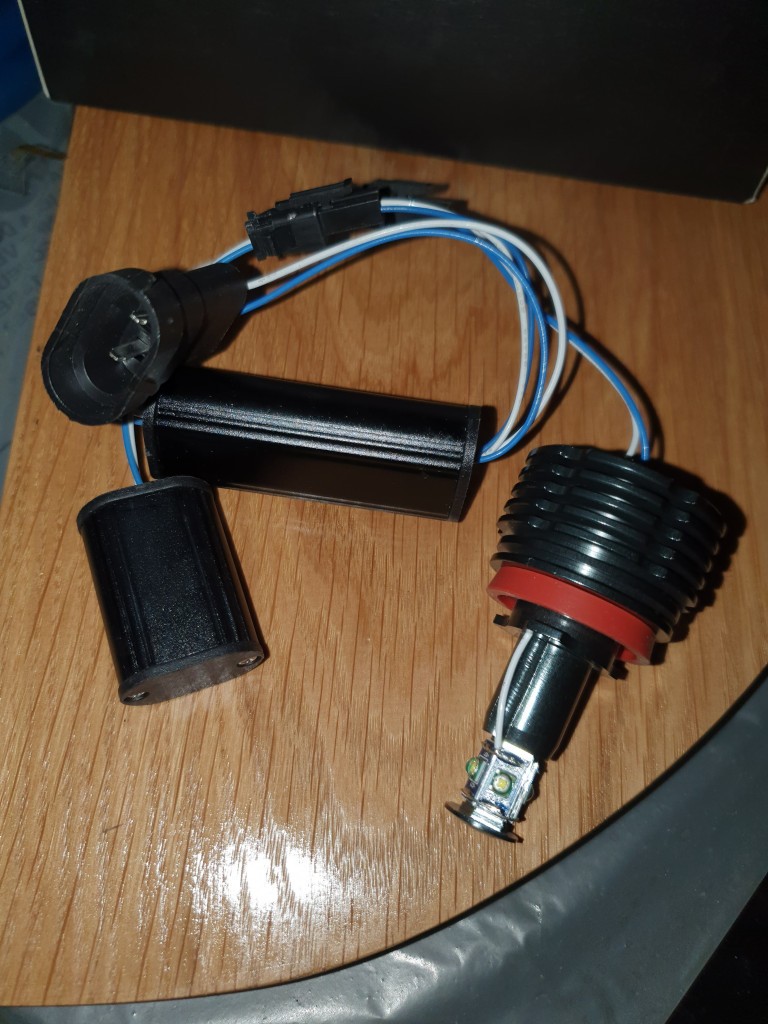

Moi j'ai acheté ça pour mes anneaux
Ils vont à la place des feux de croisement ou c'est encore autre chose pour les anneaux ?
Je ne comprends rien mdr.

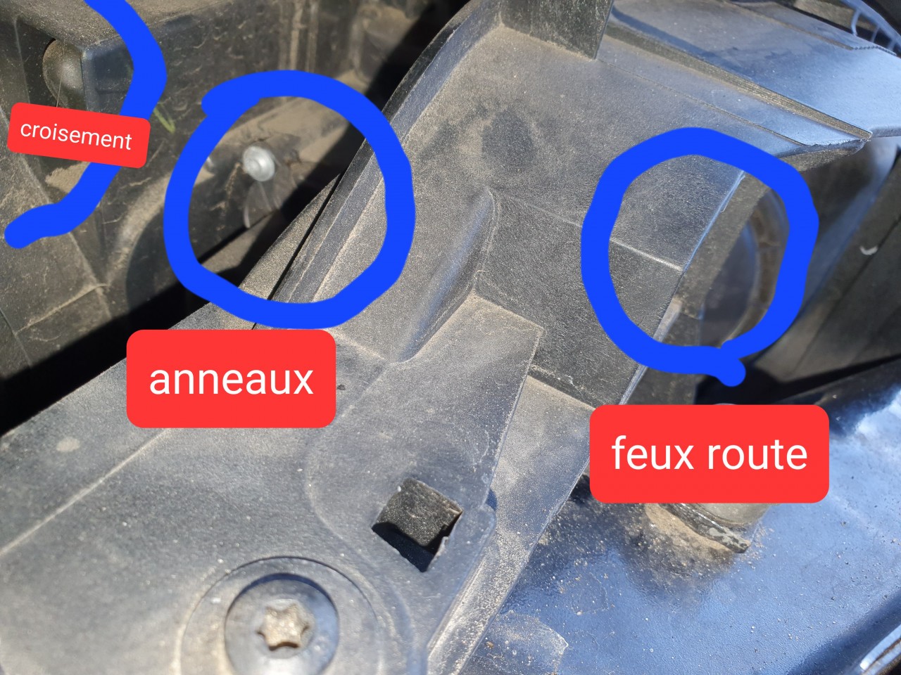

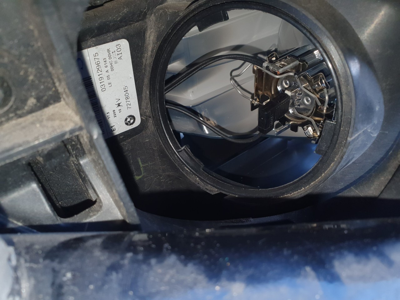

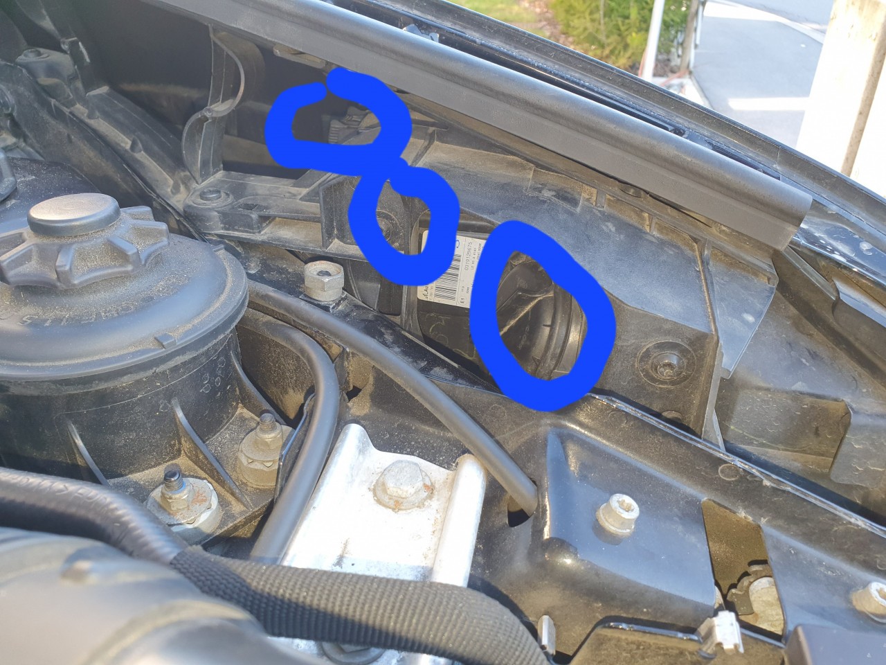

Bonjour ,
Je viens de regarder correctement.
C'est mission impossible appart d'être mécano pu d'avoir une notice correct.
Je dois démonter la roue, part bout, et le feux complet pour y accéder.
L'ampoule est dans un boîtier vissé en haut et en bas entre le feux de route et le feux de croisement et le tout sous l'aile....
Connaissez vous quelqu'un qui a déjà fait ça ? Ou avez vous un tutoriel ou une vidéo ?
Ci joint la photo, l'ampoule et derrière l'étiquette blanche.
Cordialement.

as tu des xenon ? on dirait que tu as l'installation avec la piece n°10 (H1) & 11 (H7) : SANS xenon ! S522A=No
du coup ce que t'as acheté ne pourras pas s'installer :scratch:

En regardant le schéma, j'ai le boîtier numéro 6 pour mes anneaux. Ma lumière orange des anneaux provient d'ici.
J'ai bien la 10 en halogène (orange) et la 11 à déjà été changer par le propriétaire prétendant. Il a mi un kit led amazon
Du coup mes led d'anneaux que jai acheté ne vont pas ?
Quel type de led je dois prendre ?
J'ai acheté la voiture il y 15 jours et c'était comme ça.

J'ai trouvé une vidéo.
Voilà ce que j'ai.
Du coup mes led ne vont pas...
Ou je vais trouver les led pour ça ?

tes leds ne vont effectivement pas :Nul:
Et à moins que tes angel eyes soient morts, ou que tu ais besoin de changer la vitre ( qu'une bonne rénovation de phare ne suffirait pas à rattraper)
ou faire une autre opération qui nécessite de demonter tes phares, je ne changerais rien :roll:
Sinon, il te faudrait des apoules H10W comme il indique dans la vidéo à voir un équivalent à led et suffisamment blanc pour changer la couleur d'origine.
