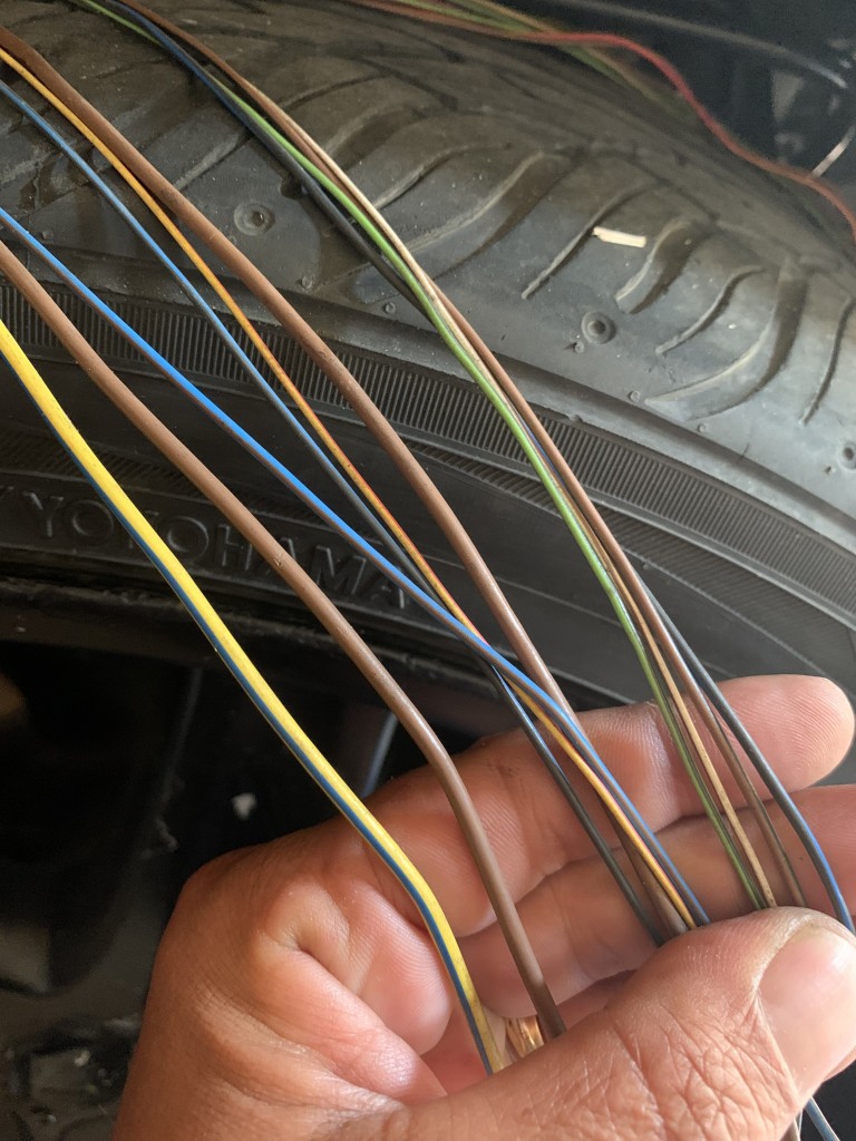

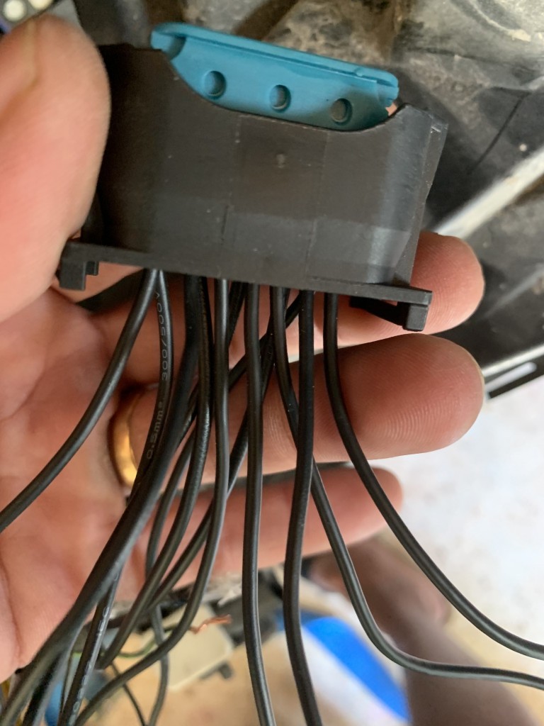

:coucou: bonjour à tous j’ai un x5 de 2012 et j’ai accidenté lavant, mon phare droit à été arraché et la fiche du faisceau également. Quand je l’ai récupéré les éléments cassés n’étaient pas avec le véhicule donc après les avoirs acheter je ne sais pas comment rebrancher les fils sur la fiche. Merci pour votre aide.

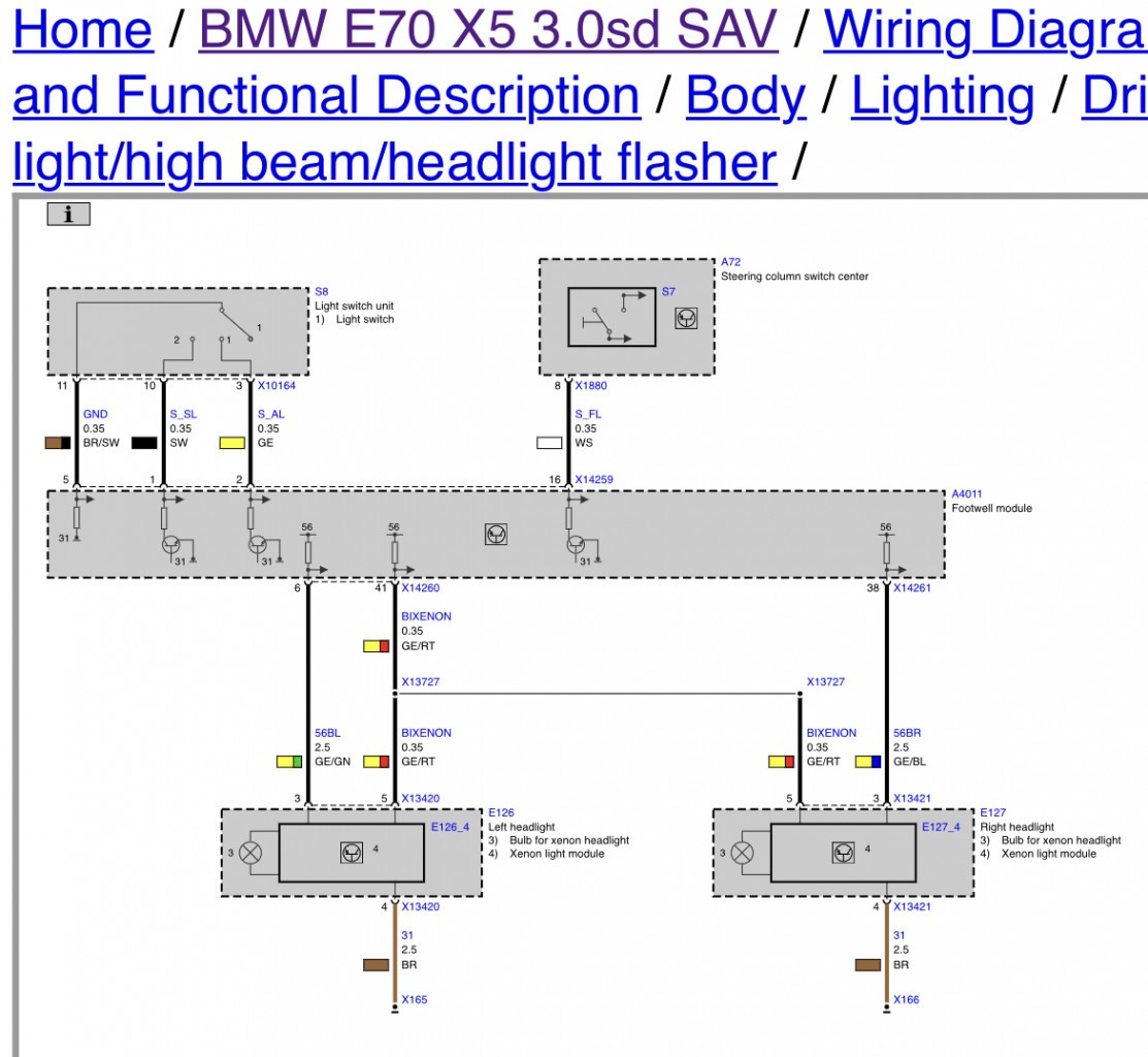

Voici le schéma électrique , sauf erreur de ma part :

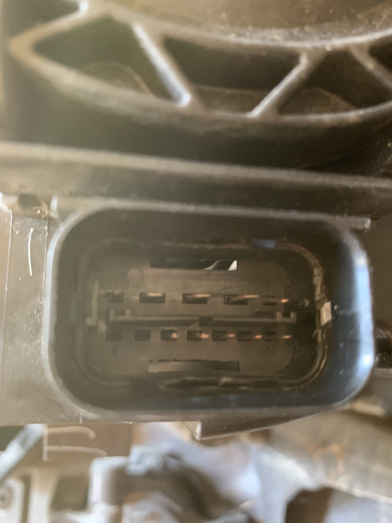

J’ai autant de fil car c’est le faisceau pour un bi xénon directionnel et c’est un xénon simple que je dois raccorder à mon faisceau. J’ai branché le gauche sur ma fiche d’origine de mon x5 et tout fonctionne correctement mais côté droit je ne m’en sors pas

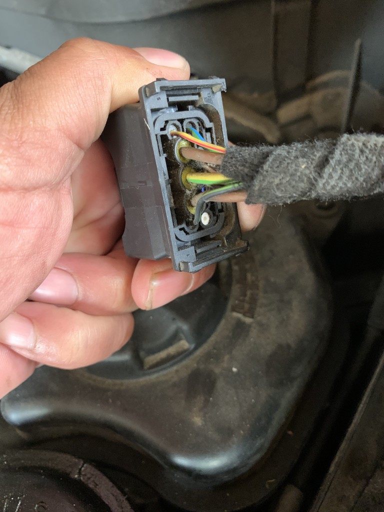

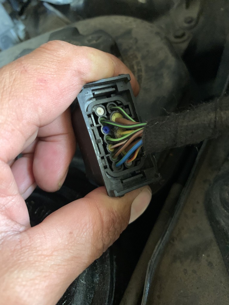

C’est les photos de ma fiche d’origine côté gauche

J’ai tenté de reproduire la même connexion à droite mais sa ne fonctionne pas

Bon, j’ai joué à inverser les fils et tout fonctionne sauf mon clignotant droit. Je continue à chercher et je posterais mon branchement quand tout fonctionnera.

Je compte 10 fils partant du connecteur...je suppose bi xénon sans LED
clignotant droit serait indiqué en E127 (projecteur) et PIN 12 (bleu/brun)

Pour le câblage clignotant :
Fil bleu/marron sur la pin 12 pour le + , et fil marron pin 4 pour la masse ….
