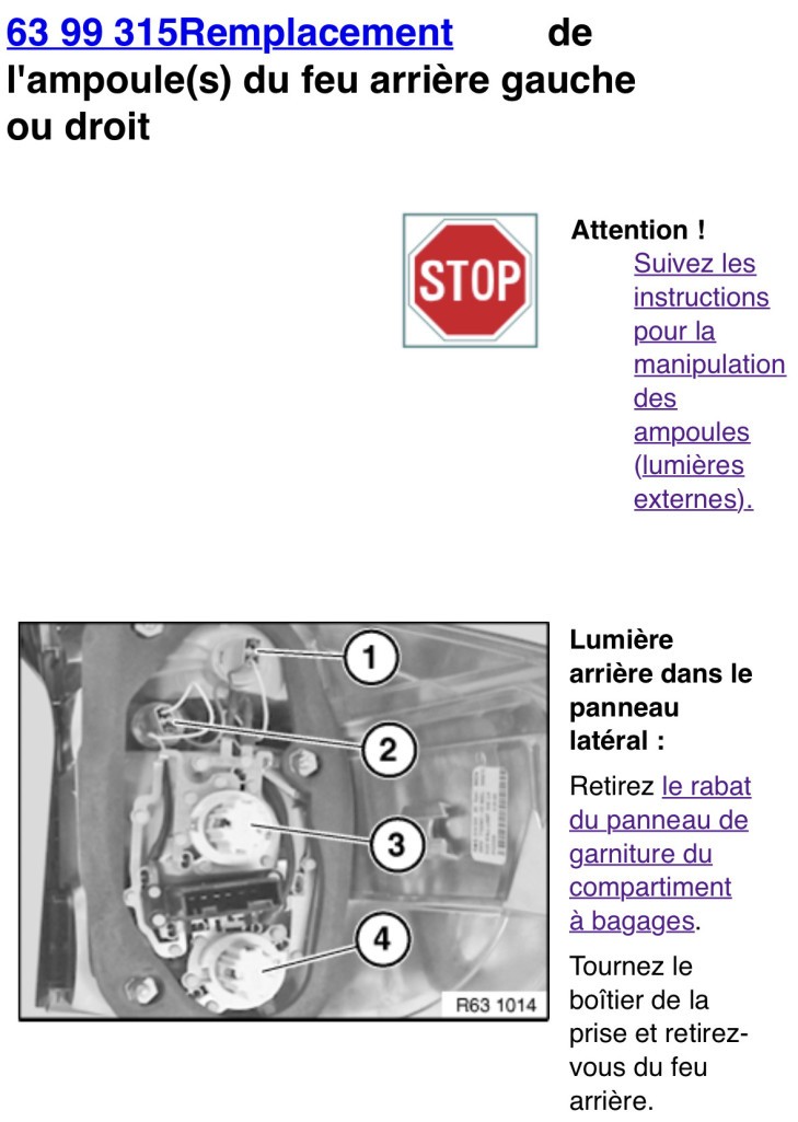

Bonjour à tous, je vous contacte ce jour afin de savoir si quelqu'un pouvais m'expliquer comment remplacer l'ampoule qui permet d'éclairer le bandeau lumineux de 4 lignes se trouvant sur les ailes arrières, en effet la luminosité du coté droit est bien moins forte que celle du coté gauche, j'ai beau chercher je ne trouve nulle d'explication ou d'informations concernant ces feux, toutes les autres ampoules fonctionnent parfaitement. je vous remercie

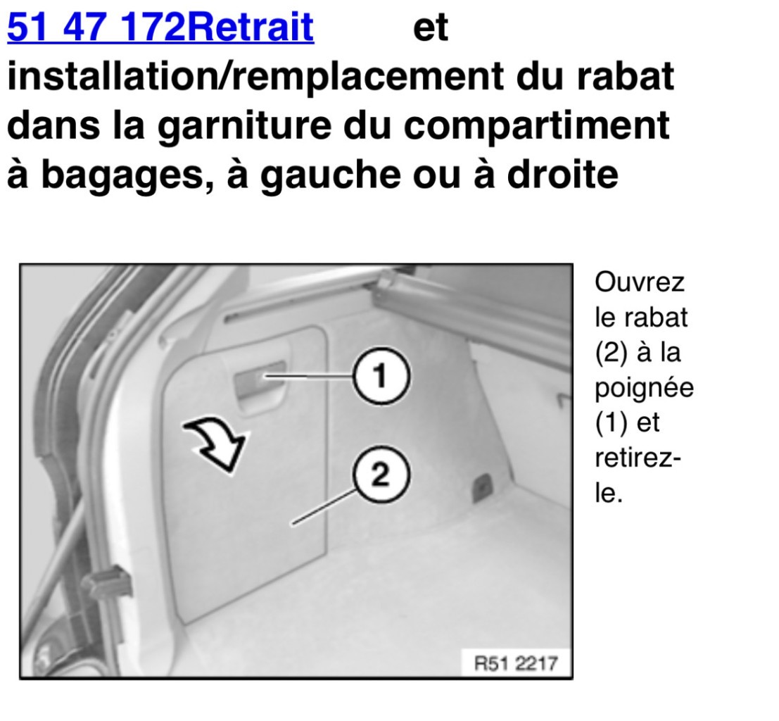

Je ne me souviens plus de tout précisément car j'ai vendu mon E70 il y a quatre ans. Néanmoins tu as accès à une trappe pour chaque feu arrière de l'intérieur du hayon. Tu peu ainsi changer tes ampoules ou déposer le feu si nécessaire.

Re: Feux de position arrière E70 2008
Que n’arrives tu pas à faire ?
Accéder à ton feu ?
Changer ton ampoule ?
Pour l’accès
Pour les lampes
1/ feu position
2/ feu recul
3/ feu stop
4/ clignotant
