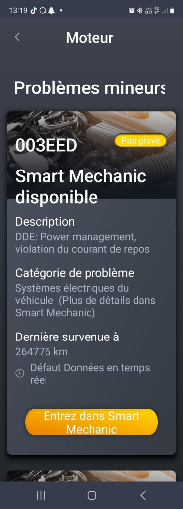

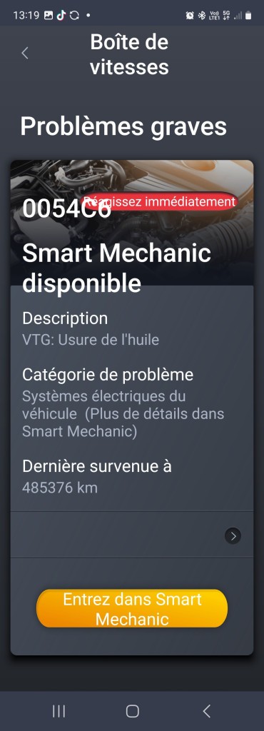

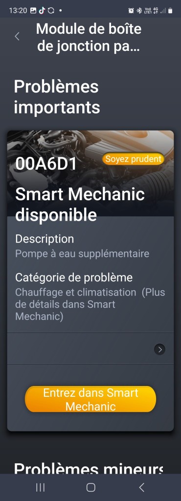

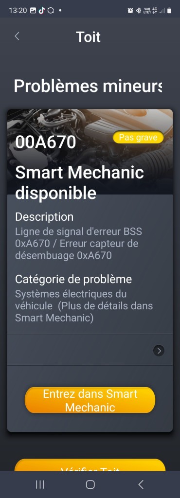

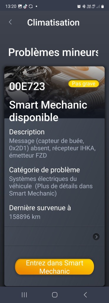

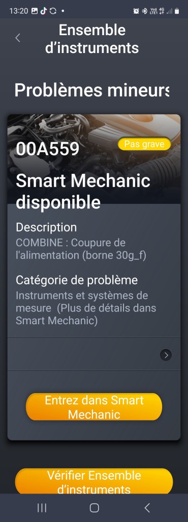

Voilà dsl pour l'attente onbvois quand-même unvpoint commun entre toute les erreurs
Messages : 17217
Re: probleme charge
C’est quoi ton point commun ?
Pour chaque défaut , quand tu cliques sur détail , ça te donne quoi pour chaque ?
Messages : 17217
Re: probleme charge
Voilà ce que j’ai trouvé
:Fleche: 00A6D1
Pb pompe eau additionnelle et écu jbe
:Fleche: 00A670
Pas trouvé
:Fleche: 00E723
Pb capteur de buée vitre avant et écu ihka
:Fleche: 00A559
Pb relais de coupure de l’alimentation de ton kombi
:Fleche: 0054C6
Usure d’huile boîte de transfert
:Fleche: 003EED
L’écu Dde détecte une violation de courant de veille , c’est à dire que tu as quelque chose qui, soit ne passe pas en veille , soit qu’il empêche la mise en veille de tout le système
Donc on en revient à : un pb électrique qui empêche la mise en veille …d’où ta batterie qui se vide toute seule ..
