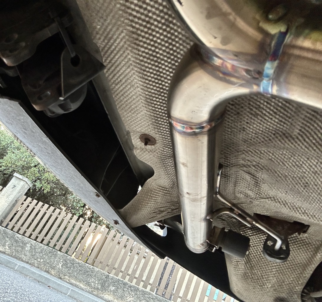

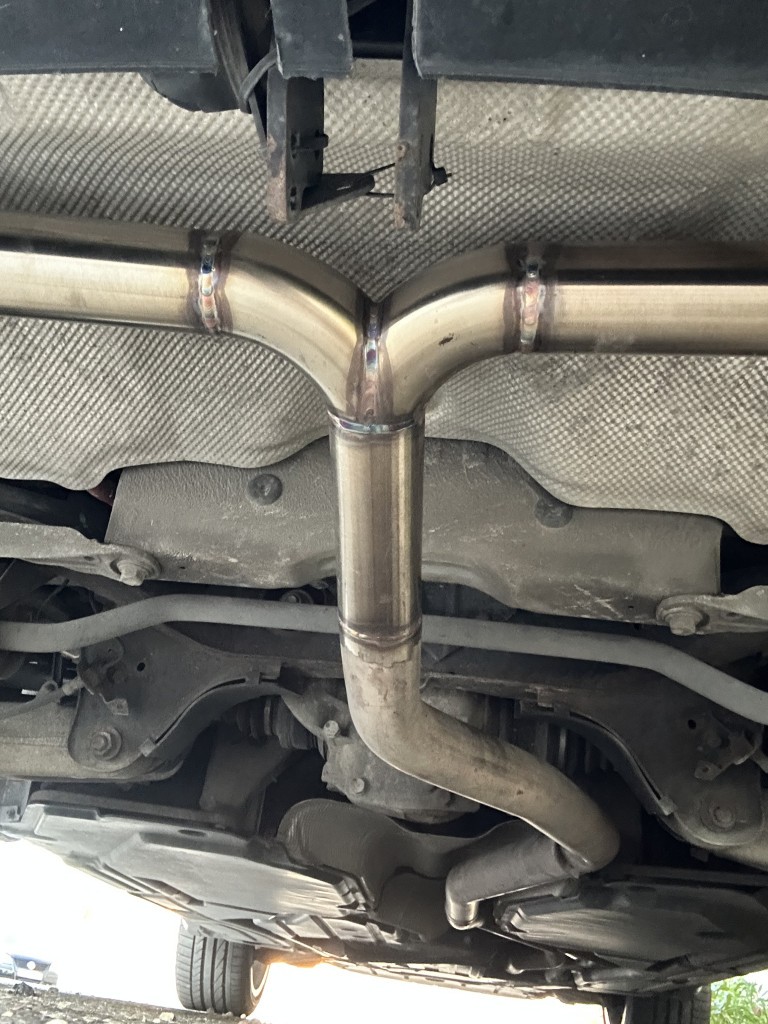

Bonjour à toutes et tous, je viens vers vous pour un sujet asses précis…
J’y ai fait supprimer le silencieux sur mon x5 e70 3.0 D de 2008 afin de poser deux jolis embout d’échappements et gagner en sonorité le tout sur du tube inox…
Jusque là tout va bien sauf que en roulant de façon soft tout va bien mais dès que j’accélère fort au delà de 3000 trm la ligne se met en raisonance avec la caisse et c’est très désagréable… le pro qui me l’a fait a déjà essayé de mise sur la ligne des poids anti vibration qui sont parfois sur des échappements d’origine BMW il a essayer hier de créer un tube helmhotz « raisonateur » mais toujours rien… même lui qui est un pro denla ligne inox en perd son latin !!!
Si quelqu’un a y e idée je suis preneur de toute proposition :marrant:

Le son à Bas régime est quasiment inchangé, donc aucune gêne en ville par exemple, mais quand on monte un peu dans les tours ça fait un petit bruit discret plutôt agréable, ça fait vraiment ressortir le côté gros moteur et pas un bruit type mauvais tuning…

Malheureusement il a déjà fait ce type de voiture, mais c’est la première fois qu’il a ce souci.
On a essayé de relever la fréquence de la vibration pour justement créer le tube helmhotz qu’il m’a mis en place en suivant un tableau de correspondance mais le résultat n’est pas satisfaisant…
Viens de demander si c’est pas un élément d’isolation de la voiture ou les embouts eux-mêmes qui vibrent
