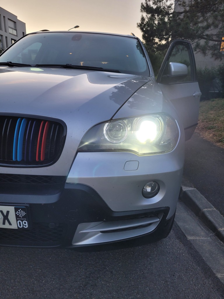

bonjour a tous ! j'ai eu du mal a rentrer sur le forum :peur: 《on m'a bien aidé 》 :langue:
heureux propriétaire d'un x5 e70 3.0 d 235 cv 2008 250 000 km et ravis
photos a suivent...
