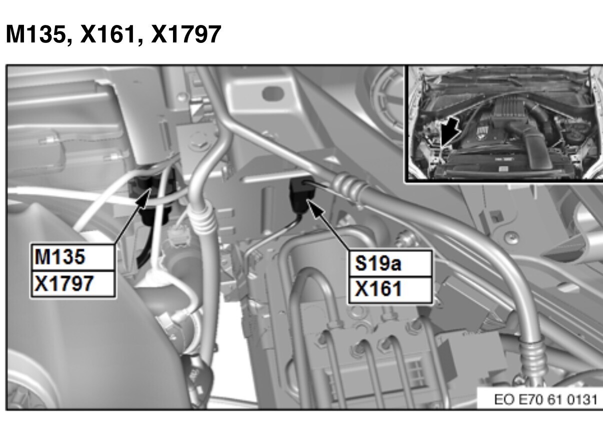

Alors pour le schéma électrique
Tu as ton relais K9137, les bornes 1 et 2 de X17282 : fil rouge alim +12v ( protégé par le fusible F127) , fil marron = masse
C’est ta commande qui autorise la mise en marche de ton ventilo ( quand ta voiture est à l’arrêt , pas de jus sur le fusible F127)
Ce relais ferme le contact X17278/7279 , qui lui fournit la tension +12v , via ;
soit le fusible F45 SI tu n’as PAS d’attache remorque,
soit le fusible F171 , si tu as une attache remorque .
Le fusible F127 est ce qu’on appelle un fusible de commande , et soit F45 ou F171 un fusible de puissance ….
F127 protège le relais , F45 ou F171 protège le moteur du ventilo…
Ça c’est la première chose …
la deuxième , c’est que ton ventilo a une carte électronique interne qui règle la vitesse de ton ventilo de 0 à 100% de la vitesse possible du moteur … c’est le tout petit câble noir/ vert …mais le souci , c’est une commande électronique/ informatique que tu ne peux PAS tester … il n’y a que le logiciel bmw qui peut le faire ….
Donc pour résumer , si tes fusibles sont bons , si tes tensions qui arrivent au relais , et qui partent du relais sont bonnes , ( tu peux contrôler au niveau des bornes 1 et 2 du connecteur X1797, c’est encore plus simple! ) ton pb est : soit ton ventilo est hs ( et plus précisément la carte électronique interne) donc changement du ventilo complet , soit l’électronique / informatique n’envoie pas la demande de mise en route à la carte du ventilo , et dans ce cas , c’est le boîtier DDE qui a un souci ….

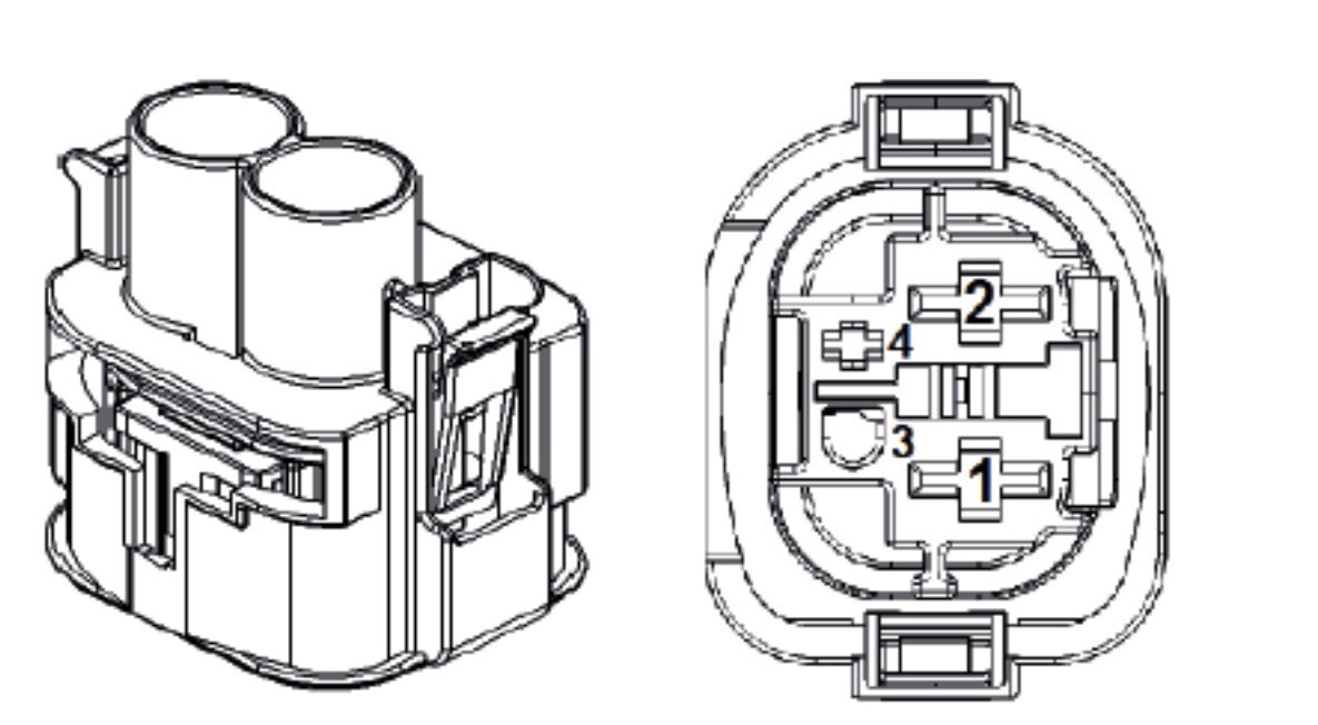

Voici le connecteur X1797 du ventilo M135
Borne 1= fil marron = masse
Borne 2= fil noir = +12v
Borne 4= fil noir/vert -> non testable

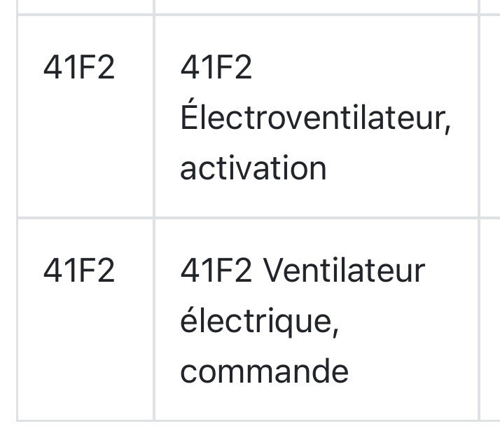

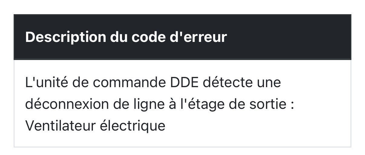

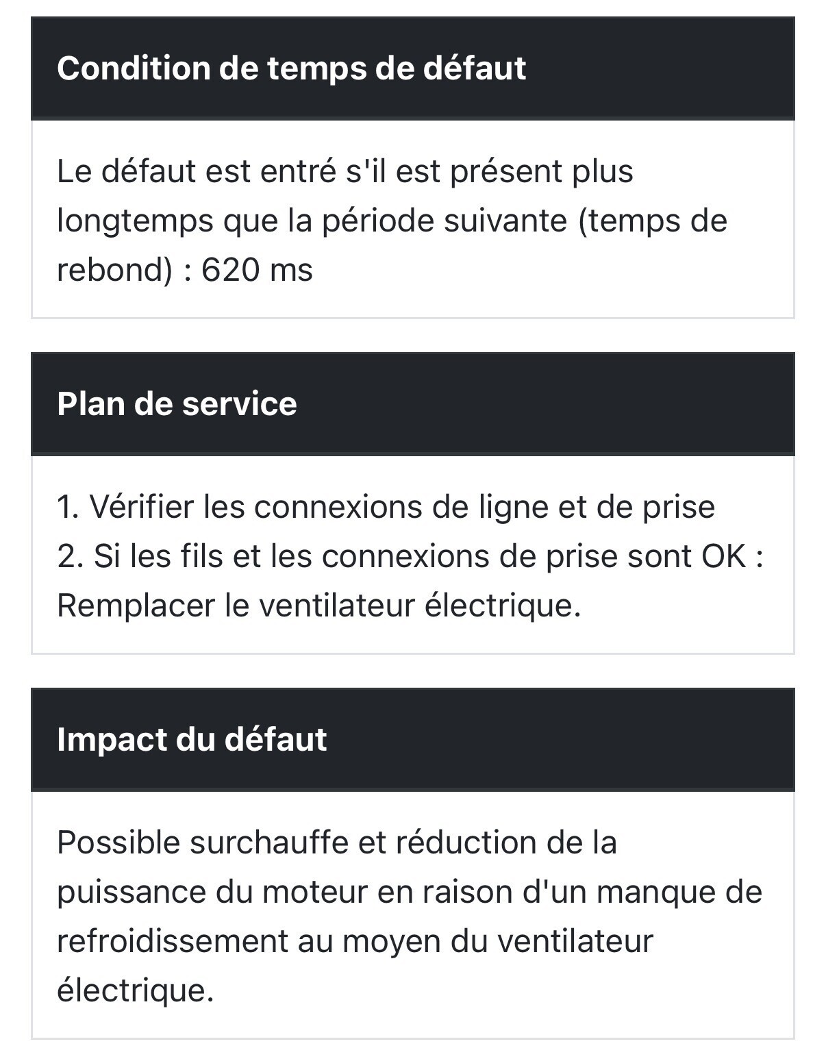

Voici les infos pour ton défaut

Tu peux, si tu veux, démarrer la recherche de ta panne dans l’autre sens … tu commences par vérifier si tu as bien le 12 V sur la prise de ton ventilo( bornes 1 et 2 ) , et tu remontes dans l’autre sens pour voir où tu trouveras le +12v manquant ….

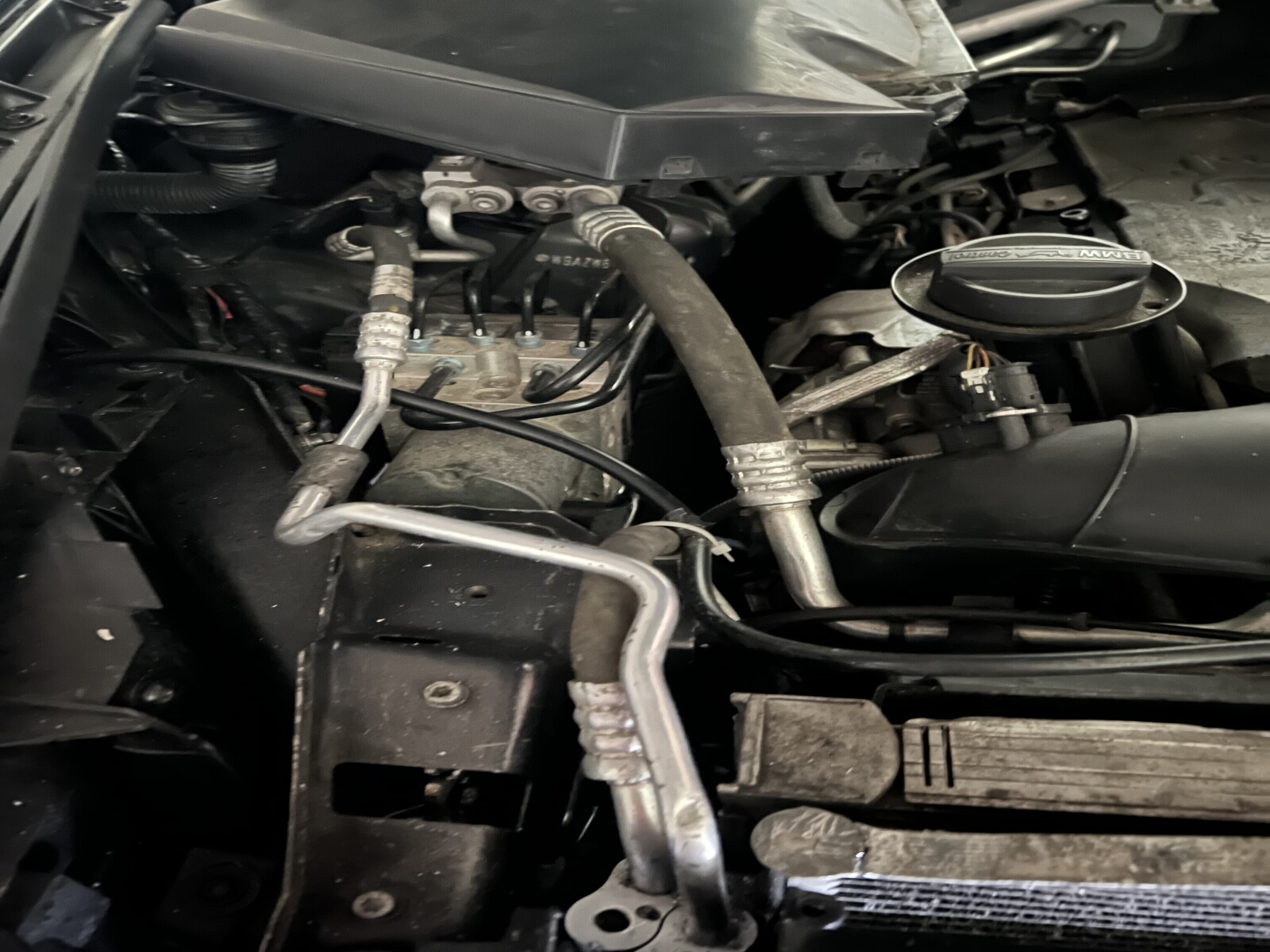

Re: Pas d’alimentation Clim et ventilateur
Message par Brams62 »

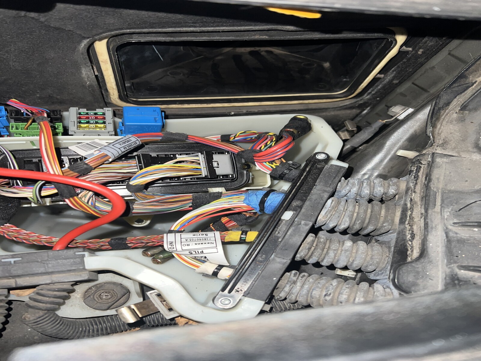

Comme tu le vois sur la photo, ça ne correspond pas à celle que tu m’as envoyé, je n’ai pas de prise côté gauche puis jais le boîtier là avec les cinq fusibles que j’ai contrôlé. Par contre le relais bleu je sais pas du tout à quoi il sert si éventuellement tu pouvais m’éclairer. Merci d’avance.
