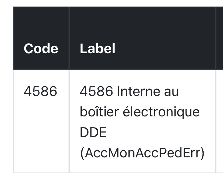

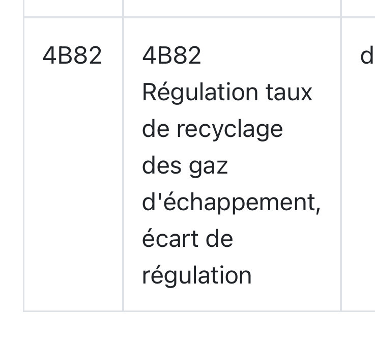

J’ai encore un léger problème avec mon X, c’est un E70 30d xdrive de 2011, par moment quand j’accélère, je suis obligé de bien enfoncer la pédale sinon il ne part pas et quand il accélère, du coup, il part plutôt fort. Du coup la conduite n’est pas très souple, par contre en sport ça ne me le fait pas. J’ai 2 codes qui reviennent, 4586 et 4b82. J'ai un message d'erreur qui s'affiche au tableau de bord me disant que le moteur ne peut pas fournir toute ça puissance. Je me suis rendu compte que ça s'affichait en dessous de 1500 trs. Il disparait au bout de quelques secondes.

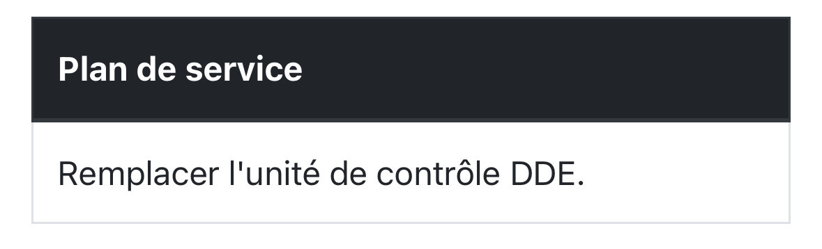

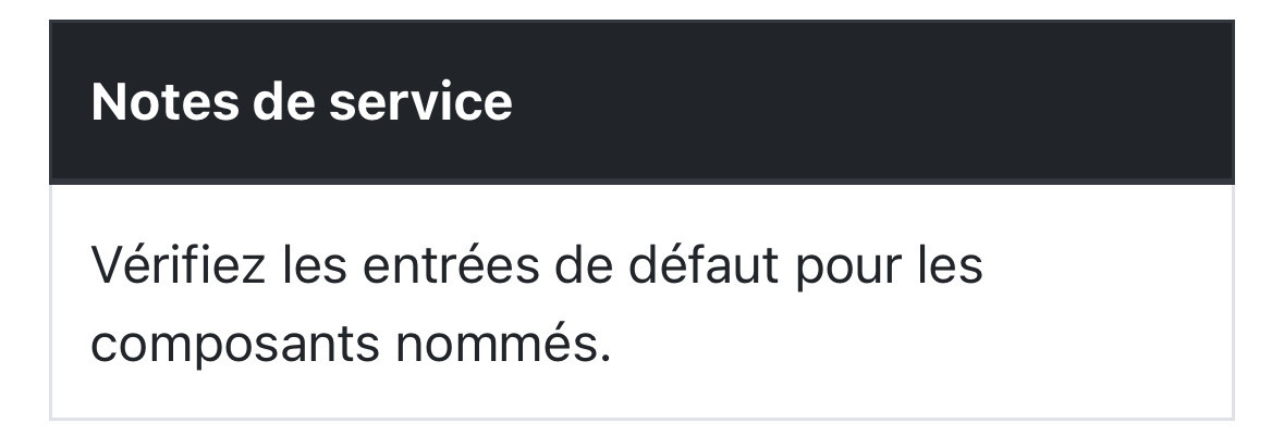

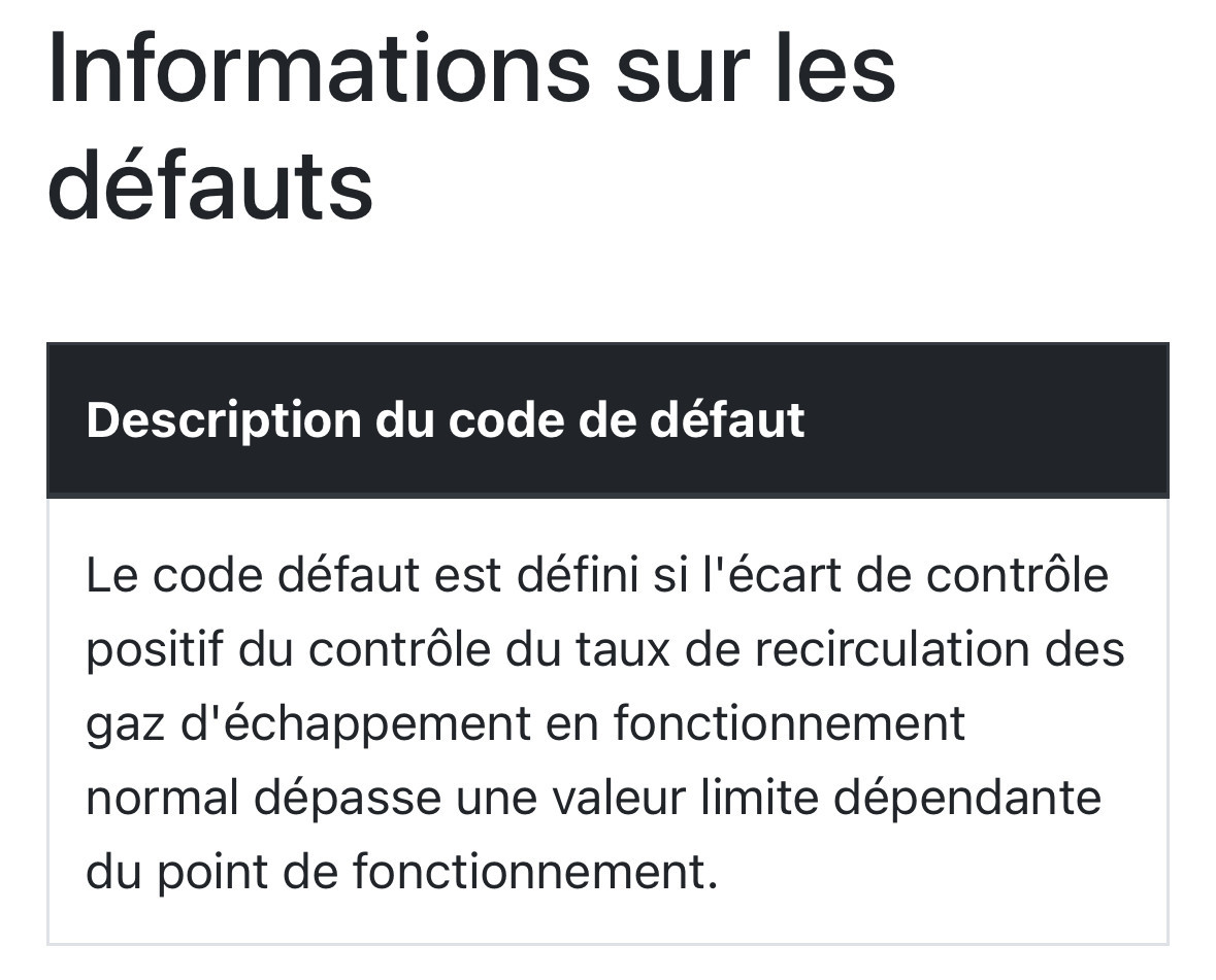

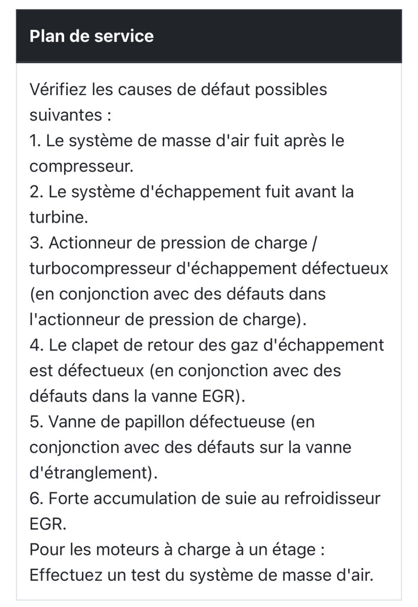

Voilà ce que j’ai trouvé…
