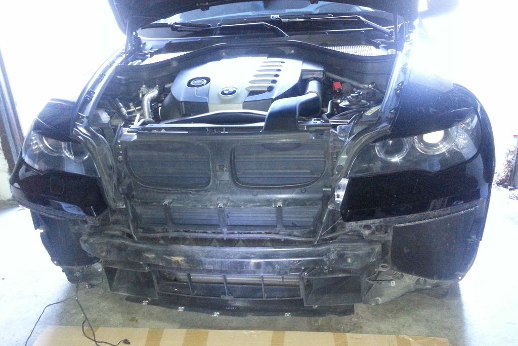

Bon sinon petits changements … depuis que j’ai changé les ressorts (-4 cm à l’avant et -3 à l’arrière) + le parechoc du pack Perfo je n’arrêtais pas d’accrocher l’avant car les retours latéraux du Pc descendent très bas !
J’ai essayé de le renforcer plusieurs fois mais rien n’y fait, j’arrache régulièrement un morceau … de plus un gentil monsieur dans un parking avec sa boule de remorque a cassé le Pc à hauteur de la plaque d’immat …
Donc me voilà en tête de remplacer le Pc par le modèle du //M, découpe spécifique et plus haut.
Passage chez mon carrossier pour peindre le Pc + arches de roues av différents

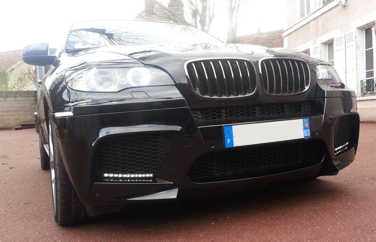

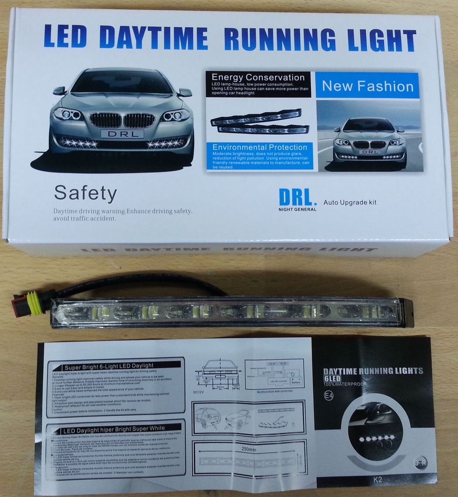

Mais maintenant que vous me connaissez bien … pas question de mettre un nouveau PC sans modif … donc pour remplacer les anti brouillards que j’avais réadaptés sur le pack perfo, j’ai intégré une bande led en bas des grilles qui s’allument avec les Angel’s Eyes

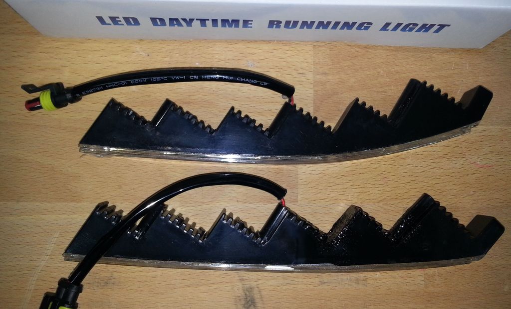

Pack Led de 12w mais surtout de 900 Lumen pour être efficace de jour

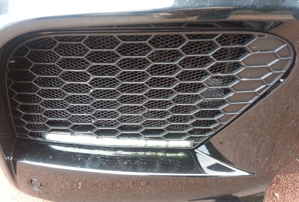

Le problème c’est qu’ils sont très bombés d’origine (en haut), il fallait les chauffer un peu pour les rendre plus plats

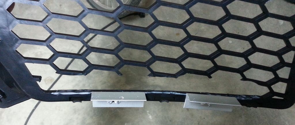

Découpe des grilles à la Dremel pour y insérer les leds, fixation de supports pour le maintien

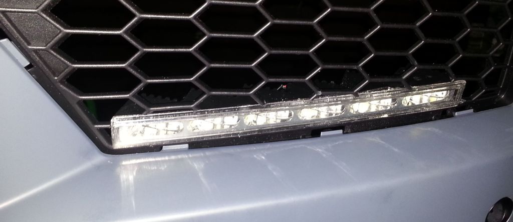

Voilà la barrette vient à fleur de la grille

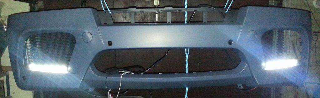

Test sur le Pc avant peinture
Démontage de l’ancien PC et changement des écopes de freins spécifiques au //M

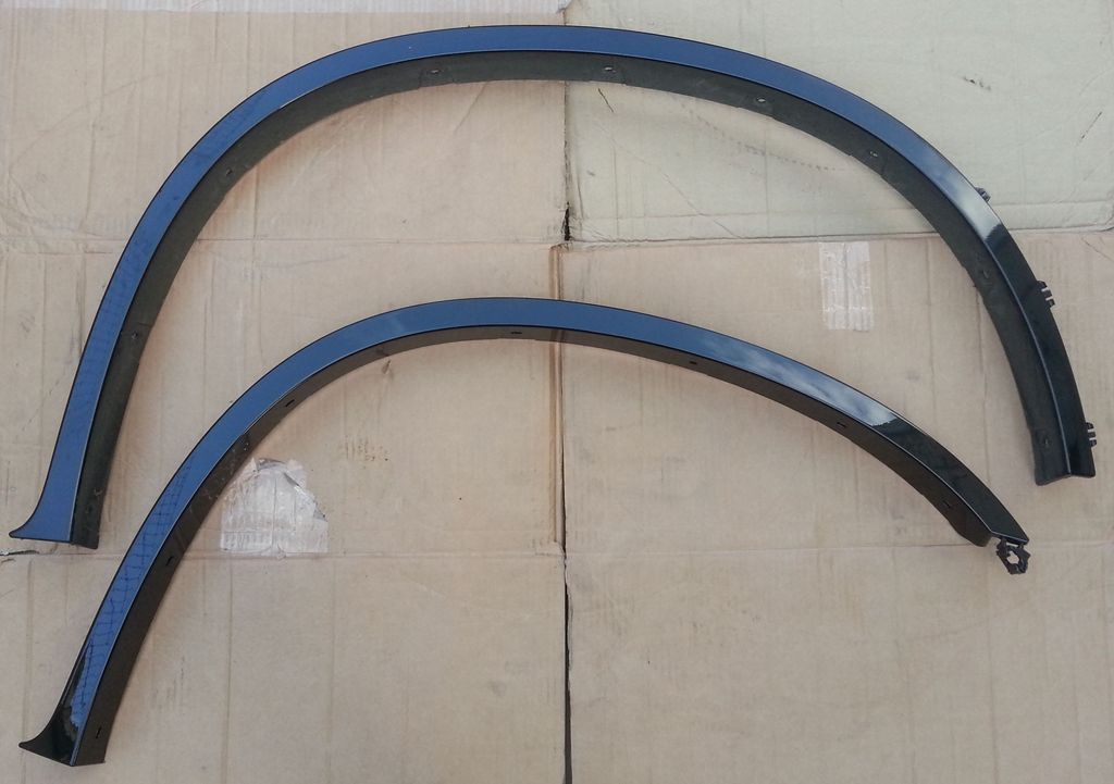

Différences entre les arches de roues (en haut d’origine)

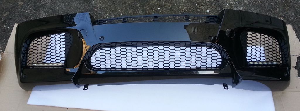

Assemblage des grilles spécifiques au //M

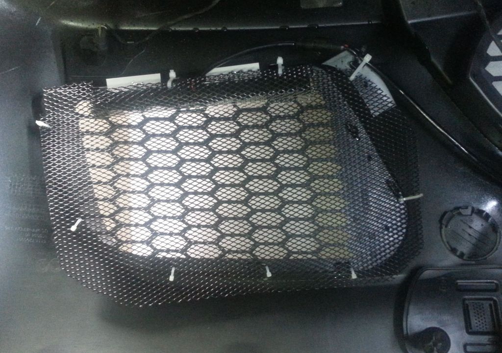

Les grilles du //M sont très ajourées, n’ayant pas de radiateurs comme sur le //M, fixation d’une grille à petit maillage pour cacher l’intérieur
Bon il est clair que le montage n’est pas plug&play contrairement au modèle du pack performance, il faut forcer l’ajustement des ailes et adapter les fixations en bas, c’est d’ailleurs cette partie qui m’a pris le plus de temps !

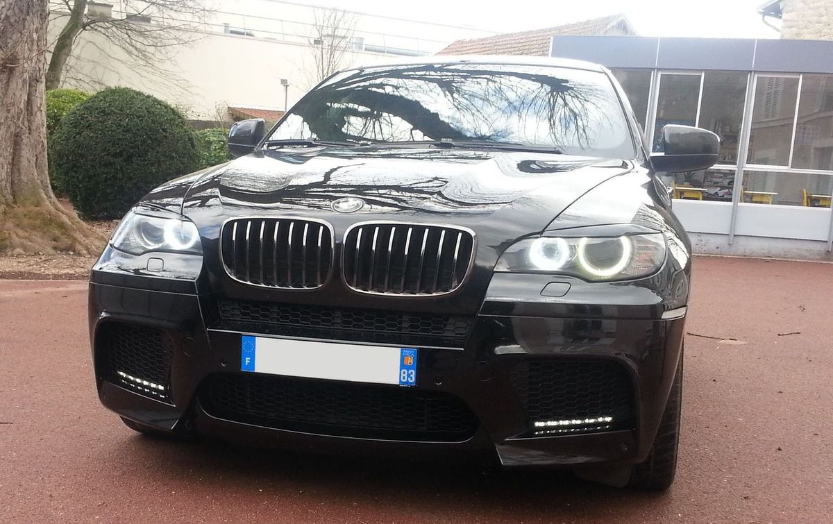

Et voilà une fois remonté, alimentation des DRL via fusible/relais en direct sur la batterie, puis contacteur repris sur l’alimentation des AE
Les leds sont bien visibles de jour et étant en bas, pas gênants de nuit

Il est top sauf cest Led qui font tuning pas chères après avis personnel

j'adore ton X6 , surtout avec le pare-choc X6M mais par contre les paupières sont horrible et je ne m'y ferrait jamais :x

... je me doutais bien que ces leds ne feraient pas l’unanimité !
Mais les anti-brouillards ne s’intégraient vraiment dans ce PC et je voulais garder un look unique pour le reconnaître au premier coup d’œil, certes ce n'est pas une signature dans l'esprit BMW mais je trouve ça assez discret et permet d'être bien visible de jour vu du rétro de la voiture devant ...
Je ferais des photos avec un peu de recul pour un meilleur rendu.

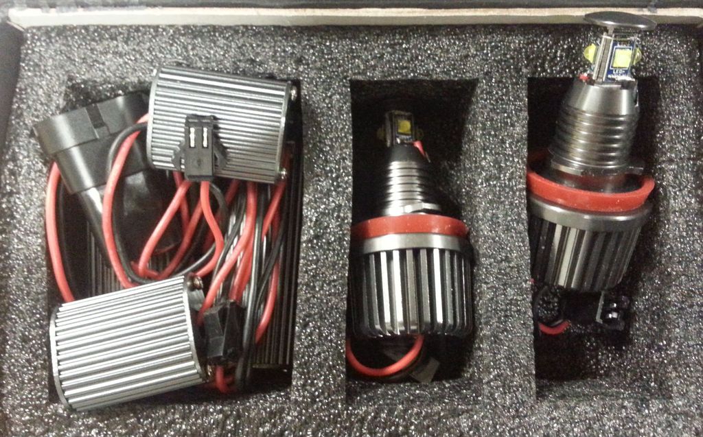

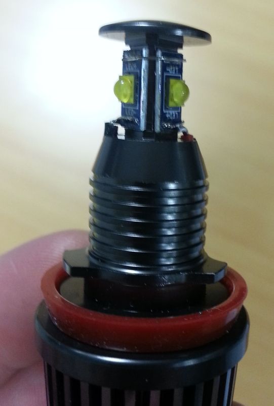

Bah en fait nettement moins qu'avant ! une ampoule HID de mon kit était HS, impossible de retrouver exactement la même température
Du coup j'ai remis des Leds 40w, branchées sur le circuit d'origine des AE la puissance est moyenne, surtout l'anneau extérieur, alors j'ai gardé le faisceau du HID et ainsi j'alimente les leds à pleine puissance ce qui est déjà mieux !
