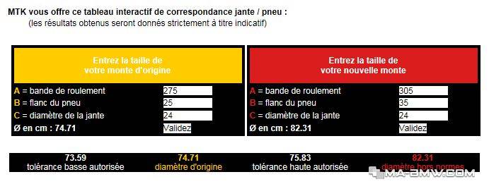

J'ai regardé avec les 275/25/24 du kit d'origine. Ca depasse déjà mais "seulement" de 1.4cm de la tolérance maxi. Par contre, ça doit etre sacrément tape cul.
Alors c'est sur que passer à 305/35 c'est de la folie.
CA devait faire un peu tracteur...

10cm de plus que l'origine , ok, mais si les 4 sont pareils, en quoi la bt a du forcer plus ?
du moins, c'est l impression de la photo, on ne voit pas les 10cm d'ecart av/ar non ? )
Re: Problème transmission ou boite de vitesse sur Bmw X6
BMW X6 explique bien dans un post précédent qu'il a gardé les 275/25 R24 à l'avant et fait monter les 305/35 R24 à l'arrière.
Ce qui fait 7.6 cm de différence (10 par rapport aux 315/30 R21 homologués).
Ca a largement suffit, je pense, à générer le problème de BT.
