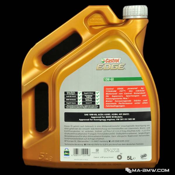

J’ai eu un souci similaire sur mon BMW X6M. Après avoir acheté le véhicule j’ai effectué la vidange en achetant de l’huile 5W30 préconisée par le site oscaro. Mais au bout de 400 km j’avais déjà consommé la moitié de l’huile. J’ai eu la chance de rencontrer un technicien BMW et je lui ai parlé de mon problème et il m’a dit qu’il ne fallait pas mettre de 5w 30 sur les moteurs V8 essence turbo mais de la 10w60. Depuis j’ai refait la vidange et plus de souci. J’ai quand même contacté le site oscaro pour qu’ils mettent à jour leur base et après avoir contacté bmw France un technicien oscaro m’a contacté et m’a confirmé qu’il fallait mettre de la 10W60 et ils m’ont remboursé la moitié de mon achat d’huile 5W30.
c'est tres interessant a savoir ton experience sur l'huile ! je dois faire la vidange sous peu je vais demander a mettre de la 10w60 pour faire l'essais !
Je n'y connais rien en huile , mais j'ose imaginer que les CC BMW savent ce qu'ils font ...
Pour nos V8 , j'ai toujours entendu dire :
-0W30
-5W30
Tout à fait d’accord. J’ai demandé il y a quelques semaines à mon CC alors que je venais acheté une pièce détachée et le responsable pièce détachée m’a dit 10w60 et près de 30€ le litre
J’ai pris de la Castro edge Supercar approuvé pour les modèles M

les reniflars d'huile sur le V8 sont fragile, sur la mienne bmw les a remplacés a 120000 km,meme problème de consommation d'huile sur la mienne, un ancien mécano bmw qui a ouvert son propre garage ma dit que je pouvais mettre sans aucun problème de le 10W40 ou 10W60
c'est vrai que depuis que je fait mes rajouts d'huile avec de la 10W60,je consomme beaucoup moins d'huile et la voiture fume beaucoup moins en ville, génial quoi
