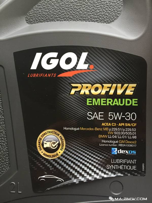

nyckos, qu'elle huile as tu dans ton moteur ? qu'elle viscosite ?

J'ai mis de la 5w30. Je n'ai pas la marque exacte de l'huile en tête, mais elle ma été vendu comme certifié BMW.

certifié bmw LL04
Nyckos
Messages : 93
Enregistré le : 25 mai 2016, 15:19
Voiture : X6 E71 50i
Localisation : Région Centre
Re: Consommation Huile E71 50i
Message par Nyckos »
Non, de la LL01

moi je mets de la LL04

Voici l'huile que j'ai utilisé :
