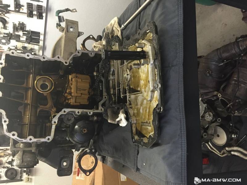

Message par Nyckos »
Bon et bien de retour de ma cc, que je harcèle depuis maintenant 15 jours... Nous savons pourquoi !
Et alors plein plein de choses à changer.... En cause, la rupture de la chaine de la pompe à huile, en image ci dessous. Ce qui à foutu de la limaille partout. Devis pour demain soir. Avec une demande de prise en charge à hauteur de 100%.
