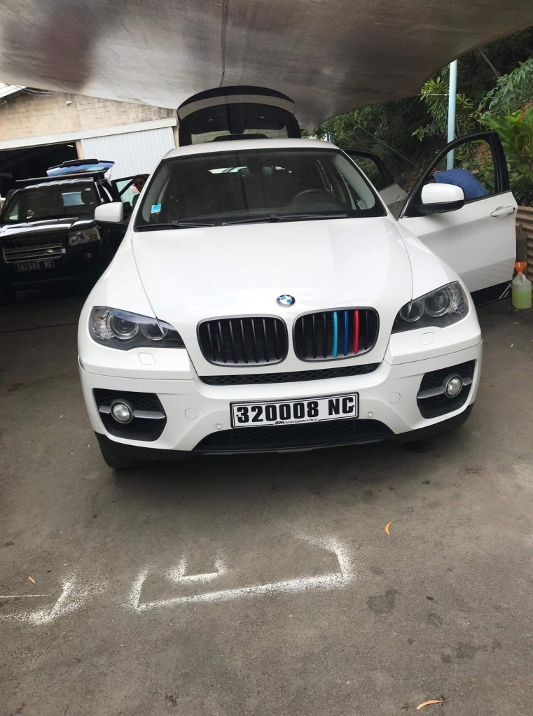

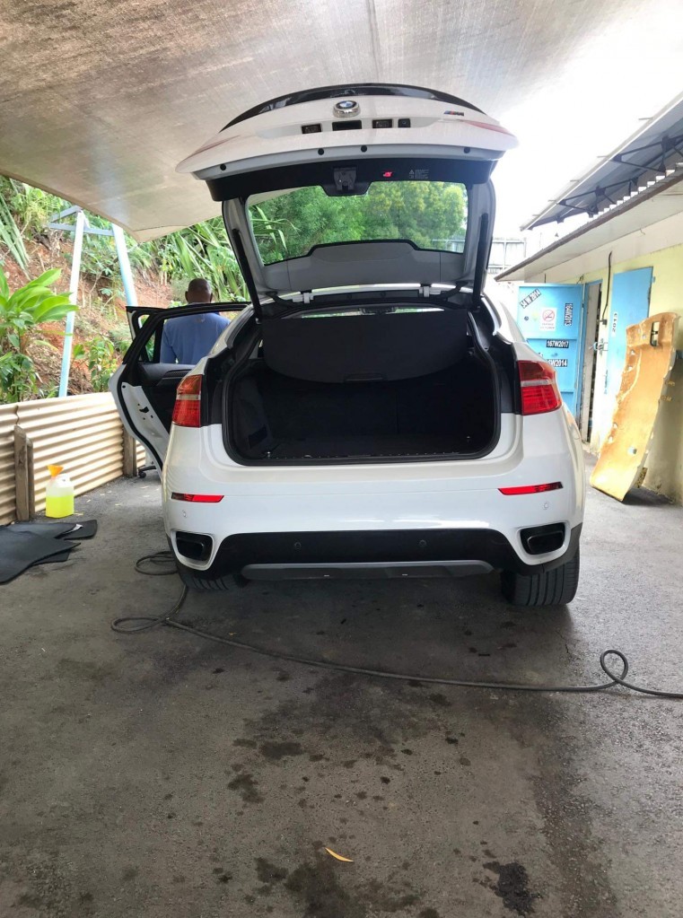

Bonjour, jespere que je suis au bon endroit pr publier mon probleme car jai un peu de mal avec le forum...
Voila je suis proprio d'un X6 v8 bi-turbo annee 2008 je croi de puis peu mais deja en panne...
Tout le coter chauffeur et à plat, larmortisseur pneumatique est dégonflé, je pensé qu'en le remplacent sa aller etre ok mais rien, la voiture ne remonte pas et larmortisseur que jai remplacer na pas l'air HS.
Aucun voyant ou defaut signaler dans la voiture, les fusible sont ok si jai verifier les bon...
Il n'y a pas d'air qui sort du tuyaux qui alimente l'amortisseur et je pense que le compresseur ne tourne pas, ah moin qu'il soit extremement silencieux. Jai debrancher rebrancher les fiches elec qui l'alimente au cas ou, ainsi que "l'electrovanne" qui est juste apres le compressseur mais toujours rien.
Si quelqu'un a déjà eu ce defaut ou si vous avez des conseil je suis prenneur car je suis bien décourager cela fait 1 semaine que je l'ais...
Merci a vous
