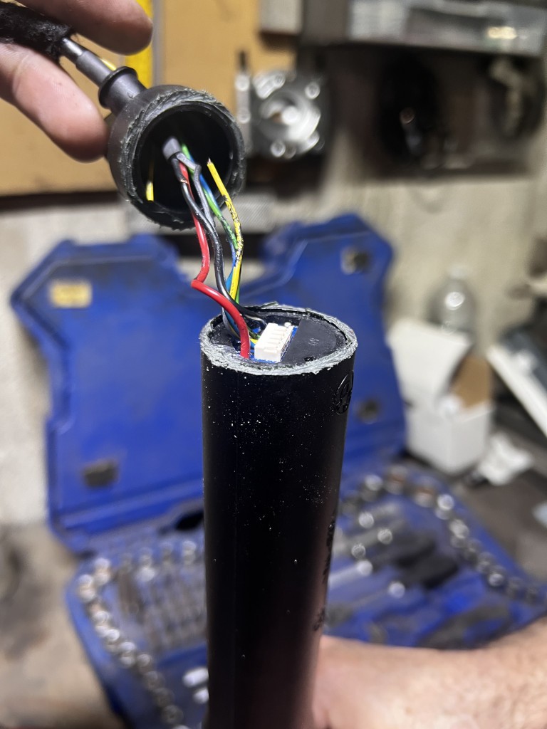

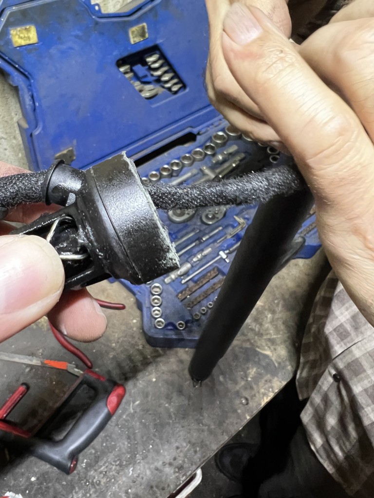

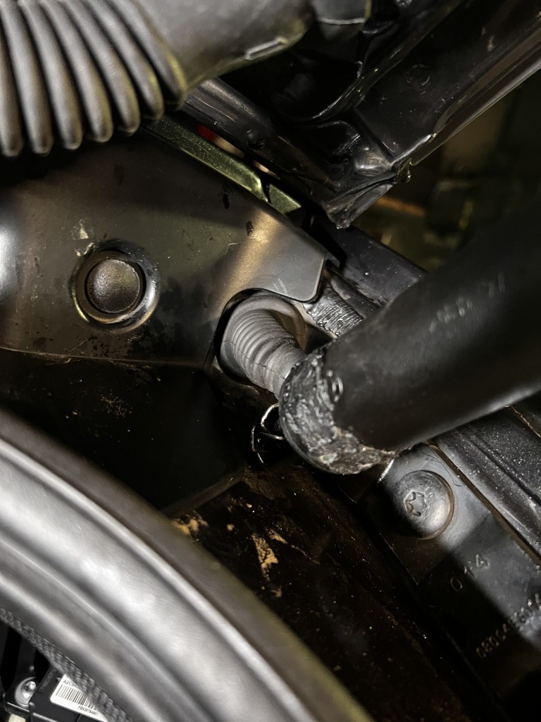

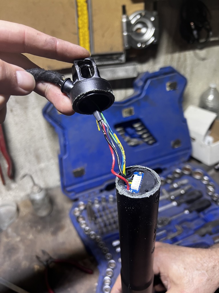

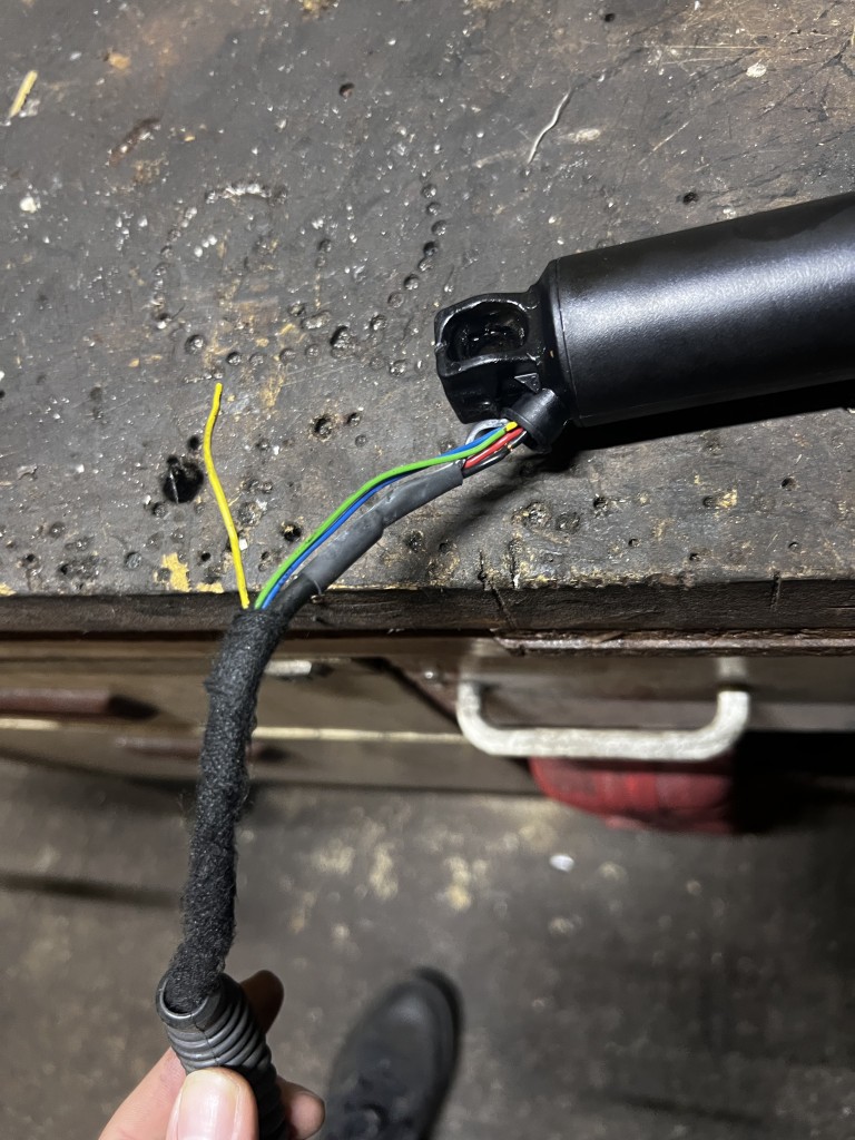

Mentor
Messages : 6 Inscription : 26 mars 2023, 18:47
Voiture : Bmw X6 F16
Message
par Mentor » 26 mars 2023, 19:56
Mentor
Message
par Mentor » 26 mars 2023, 20:44
Eric Xdrive
Messages : 1095 Inscription : 14 sept. 2013, 00:28
Voiture : BMW 530D Xdrive Touring F11 et 997.2 4S.
Localisation : 77 Fontainebleau.
Message
par Eric Xdrive » 26 mars 2023, 21:12
Tu l’as recoller avec du bit-composants?
Mentor
Message
par Mentor » 26 mars 2023, 22:17
https://amzn.to/3lT7TLz
J’ai souder avec se genre de plastique. J’ai pris un fer à souder fatigué et puis le tour est joué. Maintenant faut voir combien de temps ça va tenir.
Eric Xdrive
Message
par Eric Xdrive » 27 mars 2023, 07:39
merci pour ce retour.
Mentor
Message
par Mentor » 27 mars 2023, 11:53
Messages : 9142 Inscription : 14 juin 2014, 19:30
Voiture : VW Golf III GT Tdi 90 !
Message
par Outlander 68 » 27 mars 2023, 13:49
Bravo pour la réparation aussi
Ici clairement un soucis de câblage rendu sec/cassant sur un vérin
...on espère
tout (edit)
tous que l'autre (vérin) n'a pas forcé/supporté
Réparation a moindre cout... pour le moment,à la prochaine alerte il faudra sérieusement penser au remplacement des 2 vérins

Mentor
Message
par Mentor » 27 mars 2023, 14:10
J’ai pas osé le touché le verin de gauche.
