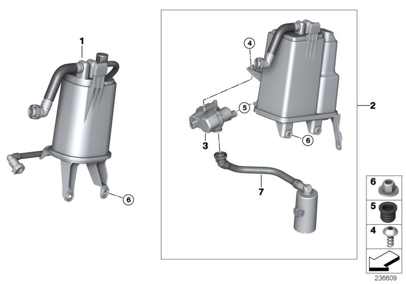

Il faudra alors interagir avec les :
- Filtre à charbon actif (16117164404) présent sous le passage de roue arrière droit...
...pas vraiment un remplacement mais plutôt la nécessité d'un nettoyage/contrôle (air frais)

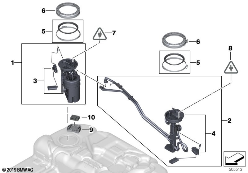

- Unité alim. av. pompe immergée et filtre (16117212585) dans le réservoir

Re: Tutoriel changement filtre à gasoil sur BMX6
Belle bête :cheers:
Effectivement véhicule non équipé (te rassure la quasi totalité des model en Europe n'en n'ont pas)
Donc configuration pas comme ci dessous (pas de filtre en position 2)
Mais plutôt comme ceci
Le 5 juin 2019 13:48 plus haut...c'était pas bien précis :oops:

Merci au moins maintenant je sais ce qu’il en est !
Donc si je comprends bien il est à l’intérieur du réservoir à essence !?
Si oui, il peut être accessible ?
