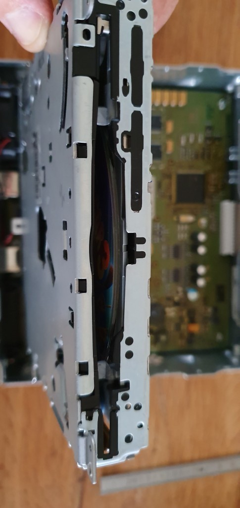

Merci Zaime ! Le lecteur est démonté et il yva bien un cd de bloqué dedans.
As tu une astuce pour l'enlever ? Car il y a les deux "tétons" qui bloque la sortie ...
Re: panne DVD arrière insolvable
salut bèbèr c'est bien moi j'ai utiliser un chargeur 12 v avec max 100 mA que j'ai mit sur les cosse de polarité du moteur que je t'ai indiquer sur la photo .
tu essaye dans un sens si ça ne sort pas tu inverse les pole j’attends un retour l'ami bon courage
ps :utilise des épingles pour faire contacte et prend un chargeur pas tres importan le voltage meme 9V il fait le job mais pas plus de 100 mA pour l’ampérage
