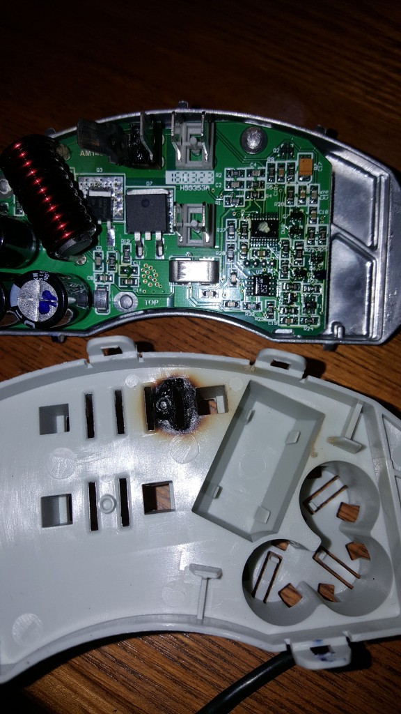

Voila la piece démontée. Ça a un peut chauffe! Pourquoi ???? Piece commandée auto piece 24 a 53€ fdp compris merci a toi outlander

Pas mal les photos...effectivement là le doute est levé.
Heureusement rien de plus grave n'est arrivé (bien cramé)
Merci pour ce partage,en attendant le montage et résolution.
