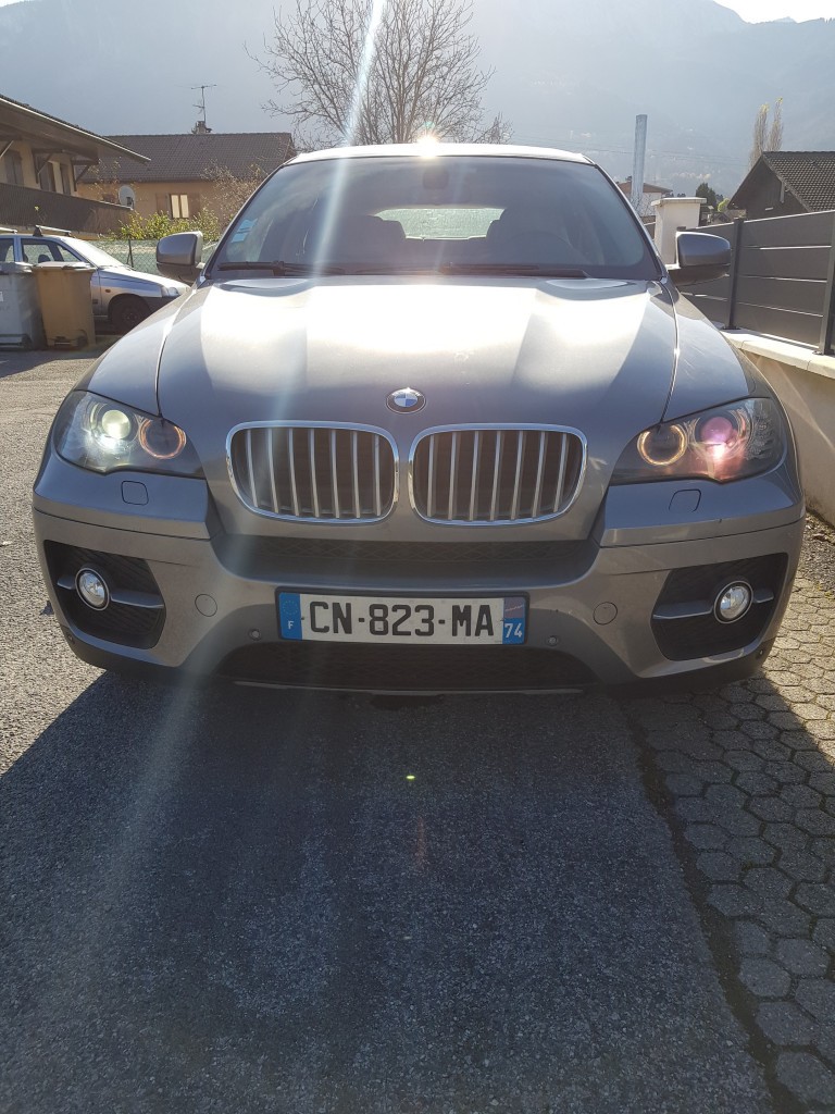

Le phare gauche de mon x6 e71 eclaire rose !
Malgré le chg des ampoules pas d'améliorations .
Quelqu'un aurait il une idée ?
Merci d'avance

Mesurer la tension qui arrive à cette ampoule versus celle de droite. :think:

C’est sûrement le ballaste qui est HS je l’avais aussi sur ma 325d

par contre mon défaut a évolué depuis ,je n'ai plus que les veilleuses coté gauche et un message "feux de croisement gauche en panne"
j'ai checké les fusibles correspondants RAS
Je n'ose pas prendre la tension d'entrée car il y a une étiquette attention 25000v
je dois passer au CT avant la fin du mois et avec ce défaut c'est dead
Messages : 17216
Re: Defaut eclairage
tu ne peux pas inverser G/D pour tester?
1/ lampes
si ton souci est toujours du même coté , ca ne vient pas de l'ampoule...
2/ ballasts
si ton défaut change de coté, tu as trouvé le coupable...
et vu que tu as déjà changé les lampes..................

Voici les nouvelles
Effectivement cest bien le ballast qui est hs
Je dois changer l'ampoule car le ballast est sur le culot.
Il faut compter 200€ pour ce type
Merci de vos idees et conseils
