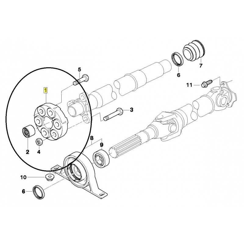

Mais as-tu pensé a changer le flector entre le pont arrière et l'arbre de transmission venant de la boite de vitesse?
J'avais le le même soucis sur mon X5 E70.
Je ne sais pas si tu as réglé ton pb depuis...

le flector défectueux peut donner des vibrations mais pas une sensation de patinage je pense.

En accord avec @PDD . le flector autorise un peu de latitude angulaire (quelques degrés) mais en aucun cas une sensation de glissement.

Moi c'était un garagiste qui avait mis le X5 sur un pont et m'a montré le jeu qu'il y'avait dans l'arbre de transmission, et m'a dit que c'était dû à l'usure du FLECTOR.
Donc pour vous, cette sensation de patinage serait dû à l'usure d'huile de la BVA?...
Quel est l'ordre de prix pour effectuer cet entretien?.. et si vous connaissez un bon mécano effectuant cette tache en région Parisienne, ce serait topissime!!

Le jeu dans l'arbre ne va rien arranger mais plutôt provoquer des a-coups qu'une sensation de glissementIMPULS a écrit : ↑14 mars 2022, 00:21Merci pour vos lumières @PDD et @yopsolo

@yopsolo
Justement ce sont de légers à-coup que je ressentais lors du passages des rapports.. très très minime à vitesse normale.
Par contre si je poussais le régime moteur un peu plus, le passage des rapports ne se ressentait plus, il était très fluide d'un rapport à l'autre.
Ou bien quand je passais en mode séquentiel(manuel), le passage des rapports ne se ressentait pas non plus.
Penses-tu que c'était ce fameux Flector au final?..

Si légers a-coups l'hypothèse du flector est plausible. Si ressenti de glissement çà n'est pas ça.IMPULS a écrit : ↑14 mars 2022, 19:34@yopsolo

Regarde le flector si tu vois des craquelures qui partent des trous ou passent les vis il est foutu...

J'ai le même soucis sur mon X6 actuel, de petits à-coups qui commencent à se faire ressentir et une légère vibration du volant entre 100 et 120kmh..
J'ai fais contrôler l'équilibrage et la géométrie par Euromaster et c'est nickel!
Un gars de chez Horizon m'a dit que ce serait sûrement le flector ou le roulement qui maintien l'arbre transversal(repère 1 et 8 ) :
J'ai eu le gars de Station95 et lui ai expliqué, il m'a demandé si le véhicule à l'arrêt (pied sur la pédale de frein) au passage d'une vitesse (auto ou manuelle), il y'avait un "décalage"?.. je lui ai dis que oui!!
Il m'a dit "ça c'est le flector qui commence à fatiguer..
Du coup je le vois ce mardi 22/03 pour vérifier ça.
