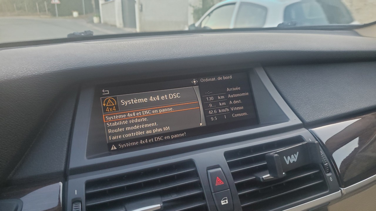

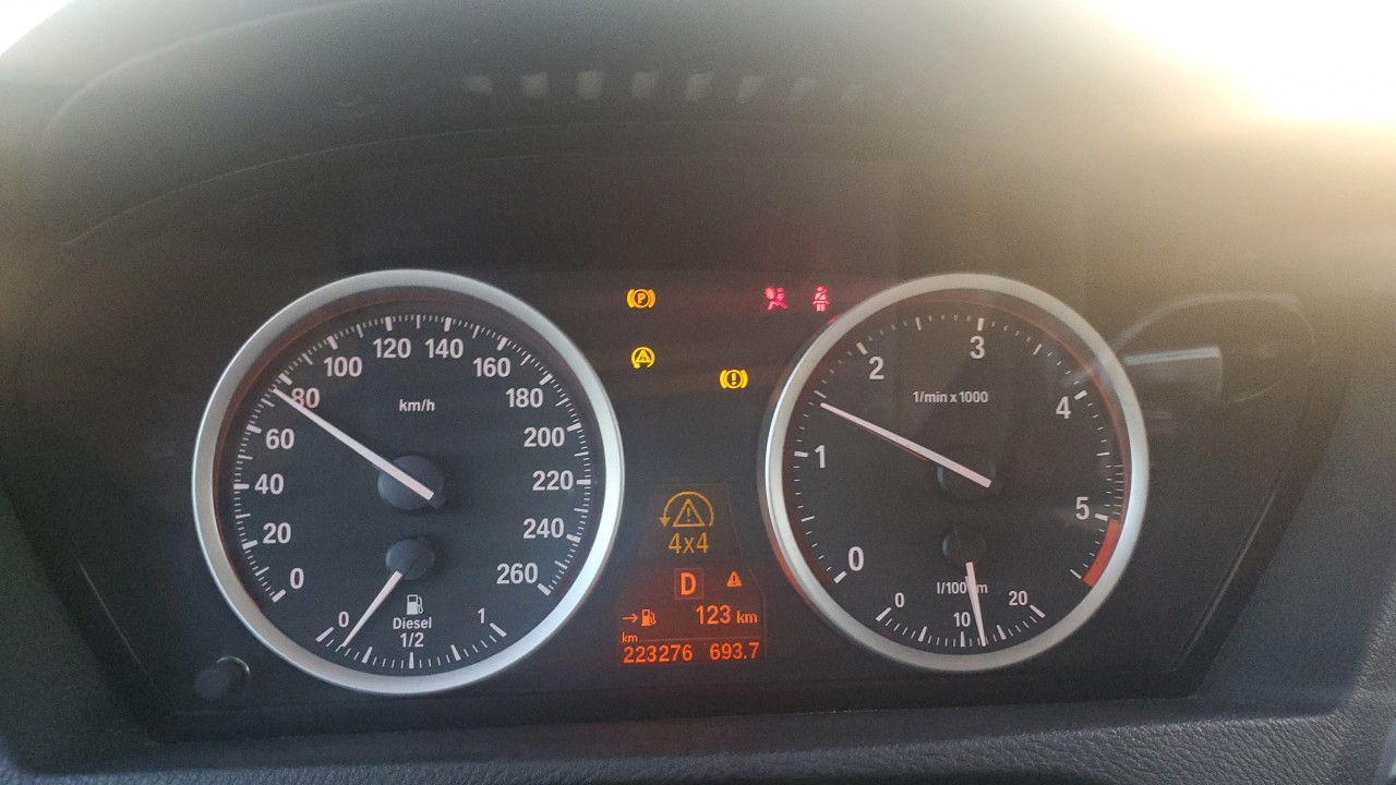

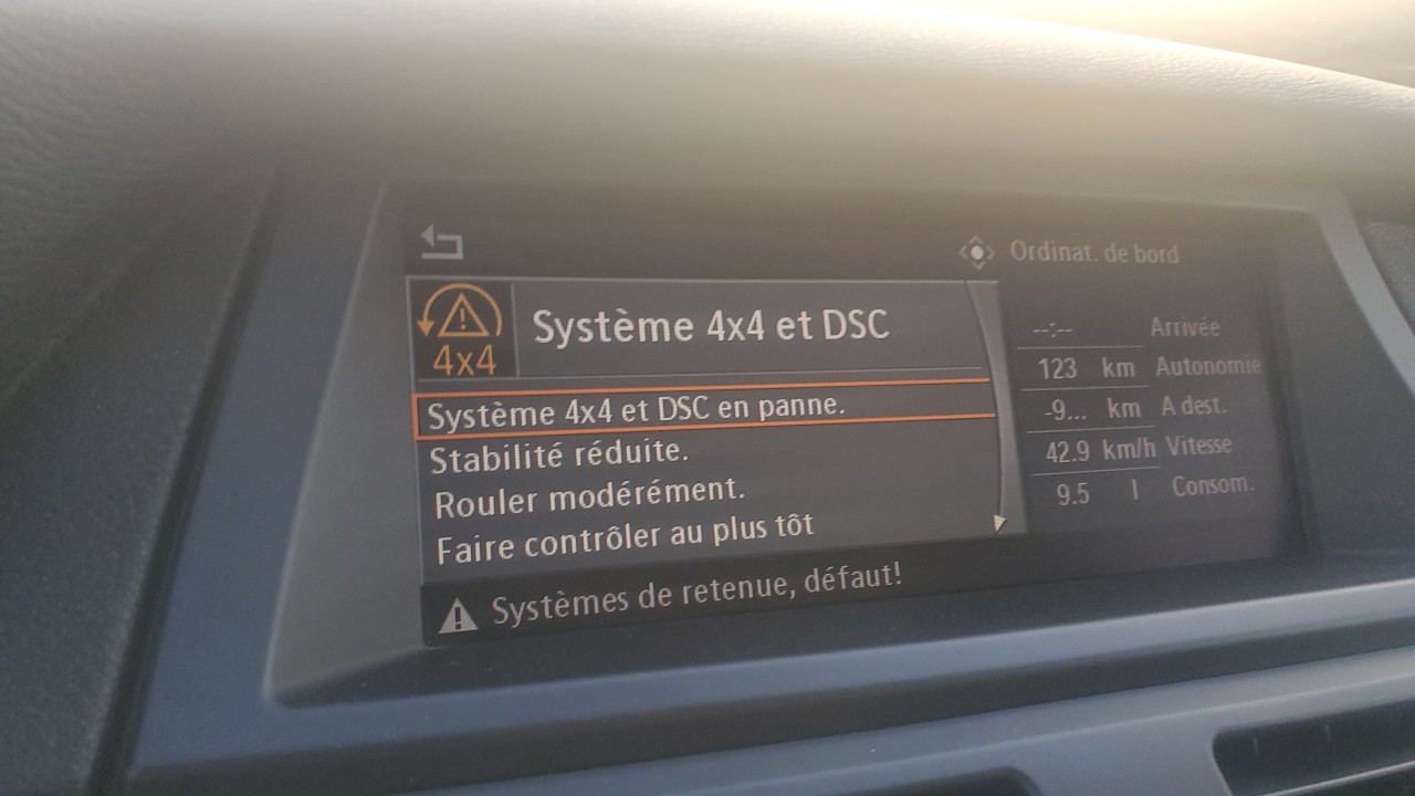

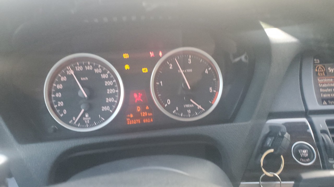

Bonsoir à tous,
Je possède un X6 E 71 depuis peu et j'ai des voyants qui s'allume de partout et les essuie-glace qui se mettent en route et impossible de les arrêter, il faut alors arrêter le moteur ou mettre la direction plusieurs fois en Butté à droite puis à gauche et éteindre le moteur et après plus rien.
Juste le voyant du servotronic qui reste allumé et la direction est très dure à l'arrêt.
Je suis allé chez BMW à Soissons et ils voulaient me faire tout changer (devis de 10 000 Euros)
Si quelqu'un a une idée je suis preneur....
Help!!!

Sans diagnostic précis sur le véhicule, c'est plutôt dur de se prononcer.
BMW, ils changent quoi exactement dans leur devis ?
à vue de nez, cela sent la batterie faible ou le défaut électrique qui a mis en faute les calculateurs véhicule (ECU/DSC) et donc ces derniers pourraient être à remplacer, ce qui fait une facture salée. Vive l'électronique :roll:
Ensuite, les voyants et les comportements bizarres ne seraient qu'une conséquences d'un ou des calculateurs en défaut.

Bonsoir,
Et merci à toi pour ton éclairage sur mes petits soucis.
J'ai immédiatement changé la batterie car connaissant les conséquences d'une faible intensité sur les calculateurs, et les voyants ont continué à s'allumer.
Concernant les divers pièces que voulais me faire changer BMW entre autres le système xdrive le FAP le frein électrique bref et en précisant que la panne pouvait toujours être présente....🤨
J'avoue être assez déçu 😞 des techniciens qui sont devenus des changeurs de pièces, ils ne savent plus faire une recherche de panne.
J'ai un ami qui pense à un capteur ABS et j'ai lu sur un forum que vu le nombre d'information que génére celui-ci ça pourrait être une piste.
Voilà mon nouveau passé temps 🙃.

Passez chez un autre garage BMW pour avoir un autre avis.
Il y a un garage spécialisé BMW dans le 95. mais effectivement les problèmes électroniques sont peu maitrisées dans les garages d'autant plus pour un modèle de ces années-là où il y a moins de diagnostiques implémentés.
