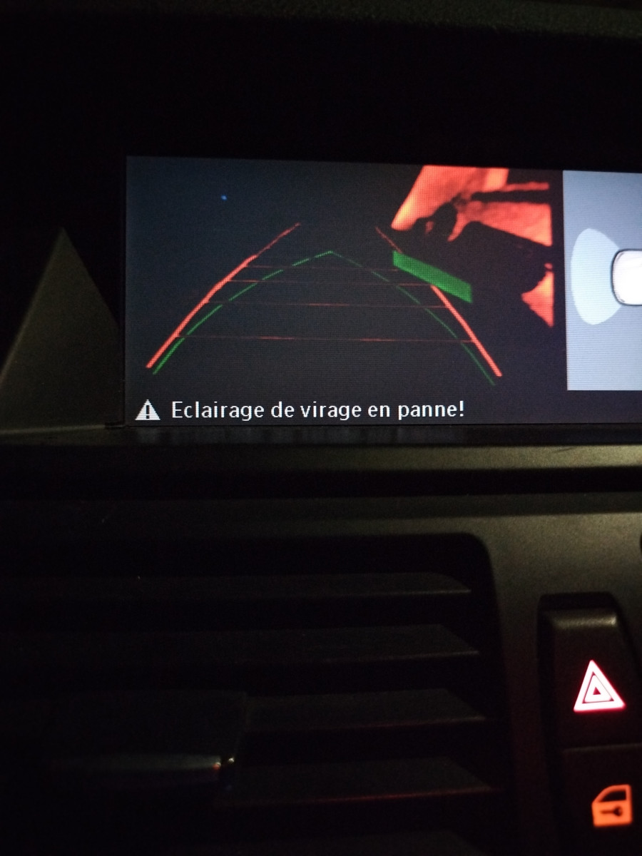

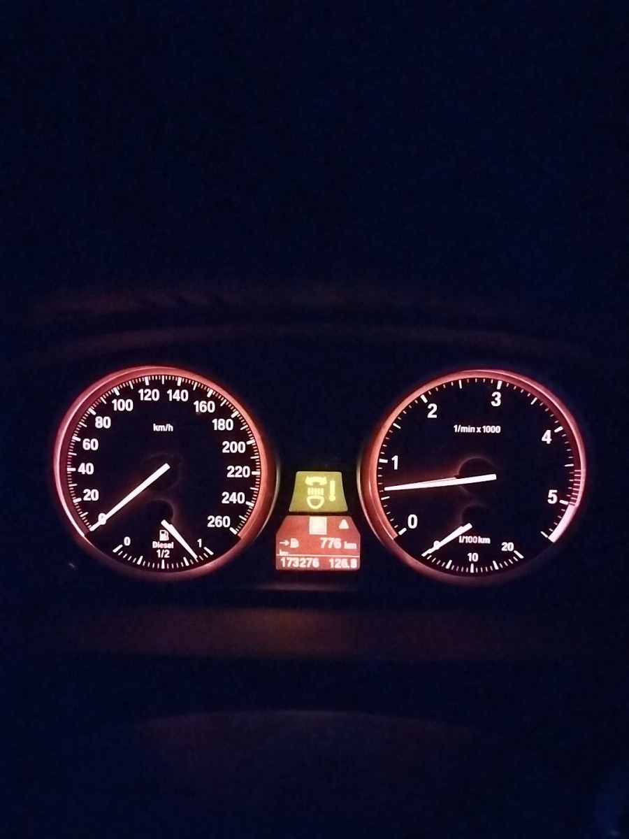

sur mon X6 de 2008 E71 235 CV, depuis quelques jours, je rencontre un problème avec l'éclairage de virage.
Au démarrage, tout fonctionne bien, aussi bien à gauche qu'à droite, et au bout de quelques minutes de route, apparaît le message "éclairage de virage en panne".
L'un d'entre vous a t'il déjà rencontré ce problème, et quelle est la solution ?

Tu as certainement un composant qui doit merder au bout d’un certain temps d’utilisation…. Il faudrait que tu passes la valise pour avoir le code défaut …ça va t’aider à comprendre ..

Tu n’as pas une lampe hs ?
As-tu la même chose quand tu allumes les antibrouillards ( qui sont sensés être utilisés pour cette fonction) ?

mes lampes sont ok. Au démarrage, cela fonctionne et au bout de quelques minutes, cela se met en défaut.

Le système contrôle :
• à froid , c’est-à-dire qu’il y a un micro-allumage pour tester le filament de ta lampe
•à chaud , il y a un contrôle pendant ton éclairage
Donc c’est étonnant ton pb …..
Teste en les allumant pendant quelques minutes ( le délai pour afficher le défaut) pour voir si ton pb est présent …

je confirme qu'au démarrage cela fonctionne pendant 10-15 mn et ensuite le message s'affiche et ça ne fonctionne plus. de plus le message reste. il disparaît au redémarrage
