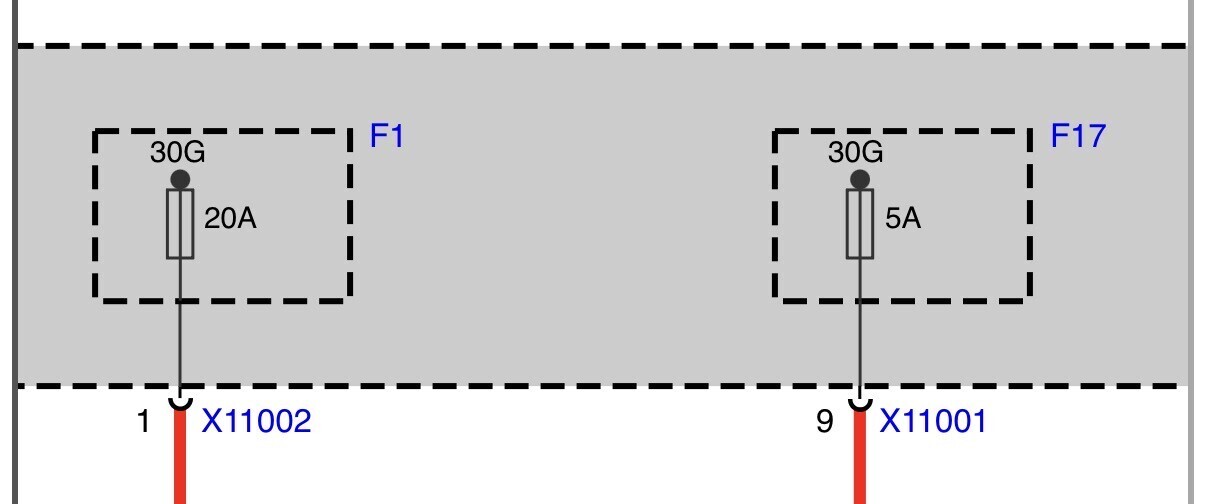

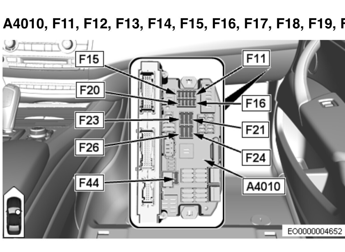

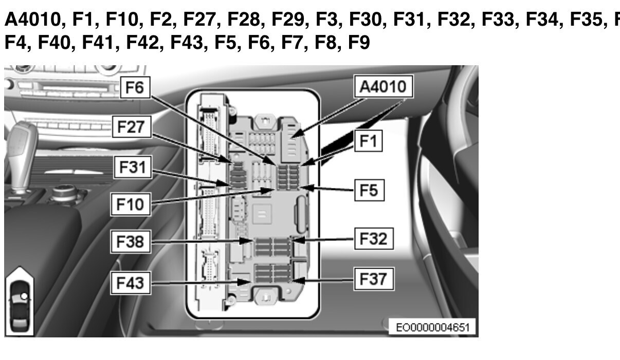

Messages : 17216
Re: chauffage et clim
Peux-tu vérifier si les fusibles correspondent ?
Le 5A doit être la commande , et le 20A le compresseur
Qui sont là….
