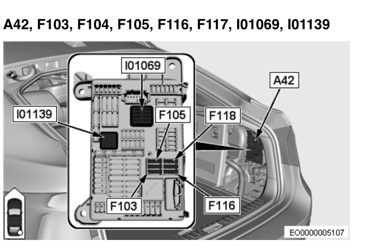

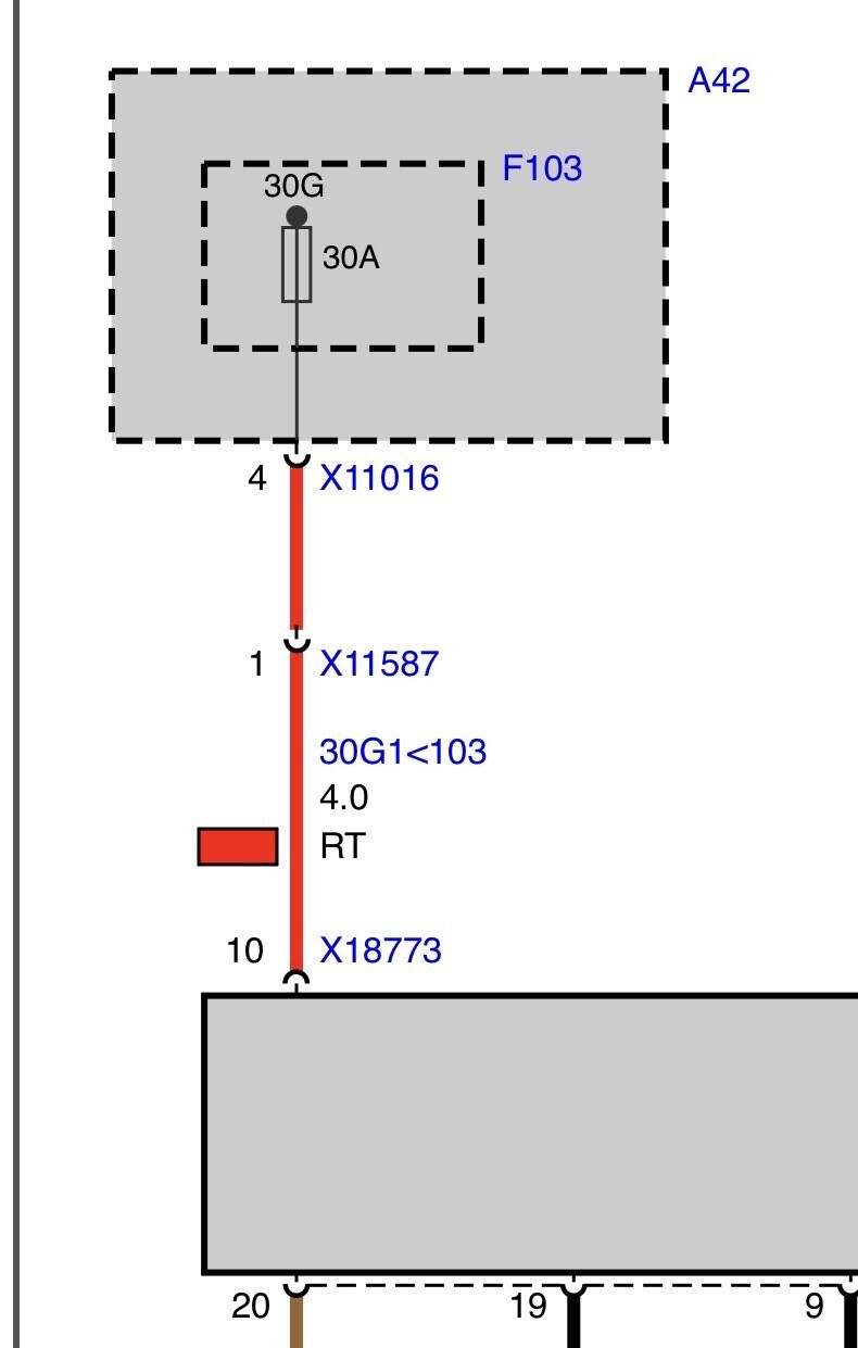

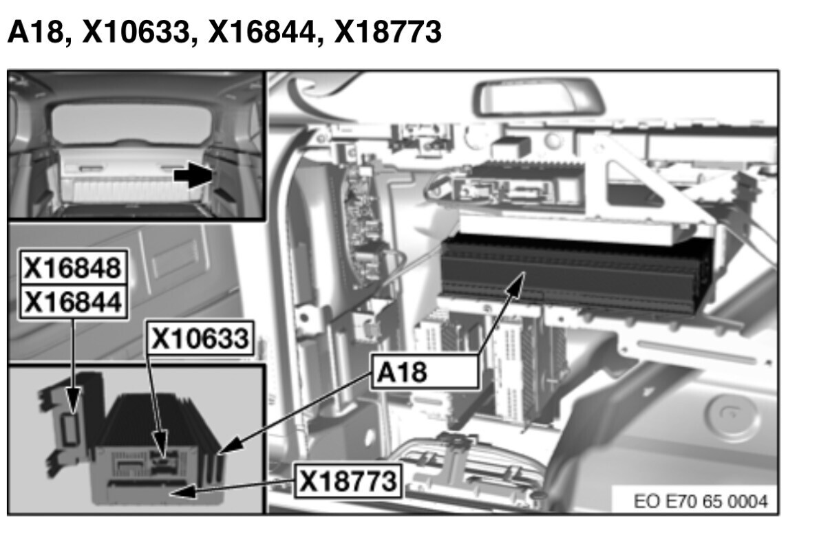

Tu as vérifié les fusibles ? Notamment celui de l’ampli A18 ?
F103
Tu as quoi comme option son ? Hi-fi ? Hk ?

Tu parles de pleins de défauts différents, et sans ponctuations, j’ai du mal à comprendre …fais la liste et affiche les défauts avec des photos …..
:Fleche: viewtopic.php?p=1295663#p1295663

D’accord j’essaie de te faire cela , effectivement je me suis dit que tout les défaut était sûrement liée ces pour cela que je les ai énoncé dans la foulée pour le fusible a18 ces celui sur l’ampli ? Je n’est aucune idée du sisteme hifi qui équipe mon véhicule
Messages : 17221
Re: Pas de son ni éclairage coffre
Pour le F103 , oui , à condition que cela soit la bonne option …
