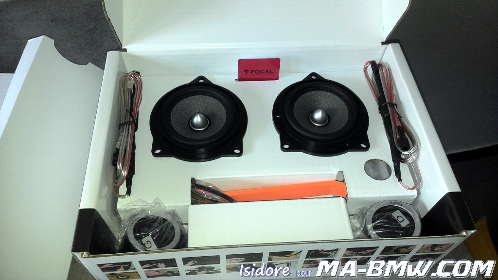

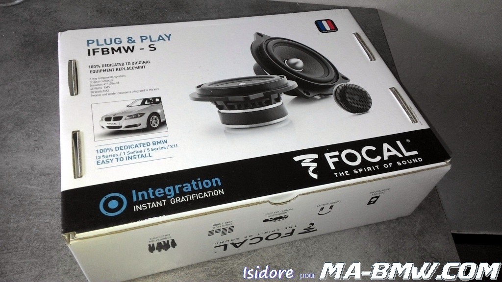

Pour cela, on va installer le kit éclaté FOCAL ref. IFBMW-S.
Pour les véhicules qui n'ont pas de tweeters d'origine dans les encadrements de fenêtre, le kit focal fournit des blocs tweeters à fixer : je trouve ça plutôt moche, alors j'ai plutôt décidé de remplacer les encadrements de fenêtre en mettant ceux du kit BMW Alpine. Certes, ça conduit à avoir des monogrammes Alpine, alors que ce n'est pas de que l'on a. Mais entre nous, ce n'est pas bien grave...
( NOTE : le remplacement des haut-parleurs arrière fait l'objet d'un autre tuto : [Tuto] [F20] Remplacement de la sono arrière sur BMW Série 1 F20 )
Durée du montage : 1h30 à 2h00 (pour les 2 côtés)

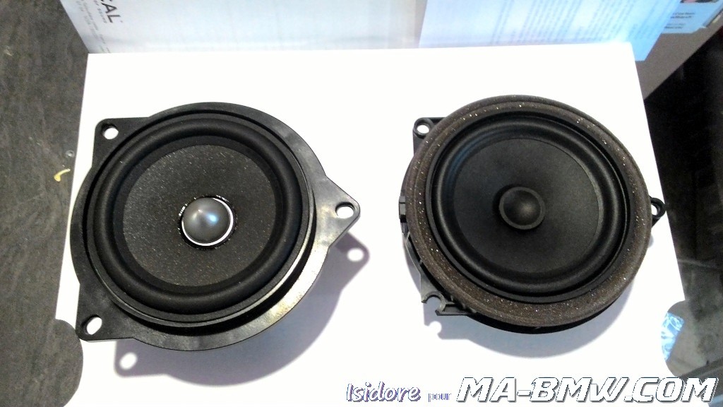

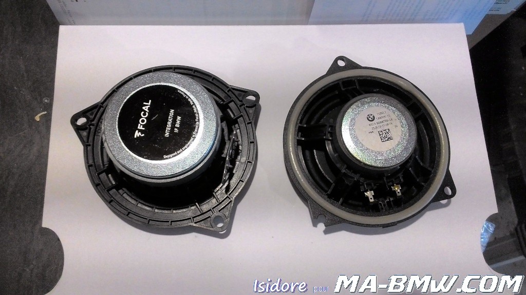

On va ainsi remplacer les haut-parleurs BMW de plutôt mauvaise qualité (ci-dessous à droite) par des haut-parleurs FOCAL (ci-dessous à gauche).

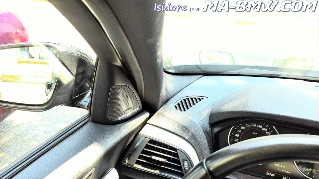

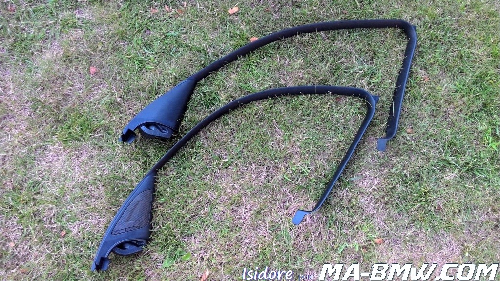

On va également remplacer les encadrements de fenêtre pour passer de ceux-ci :
à ceux-ci, avec des tweeters intégrés :

- Du kit d'enceintes FOCAL IFBMW-S
(188 EUR chez Sebasto : https://www.sebastoautoradio.net/haut-p ... bmw-s.html )

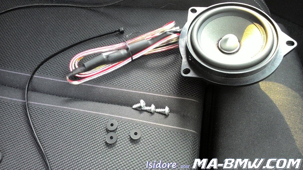

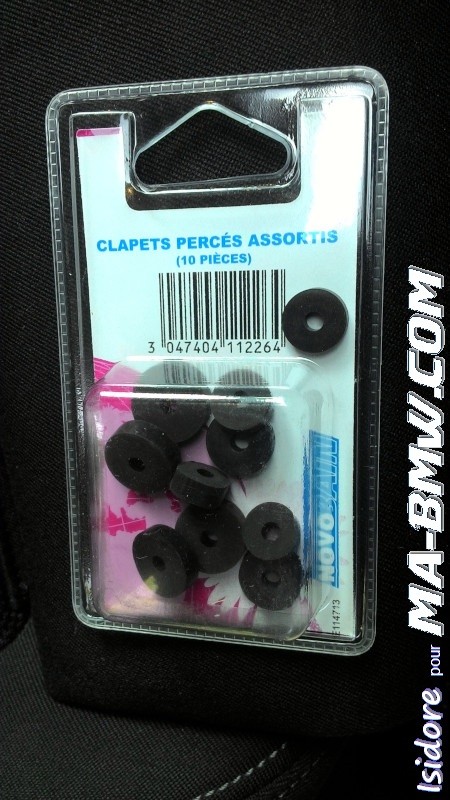

- De rondelles en caoutchouc, d'environ 4 mm d'épaisseur. J'ai pris pour cela des clapets percés, pour pomme de douche, au rayon bricolage de chez Leclerc (0,49 EUR) :

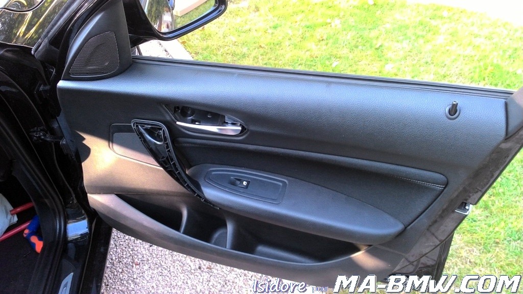

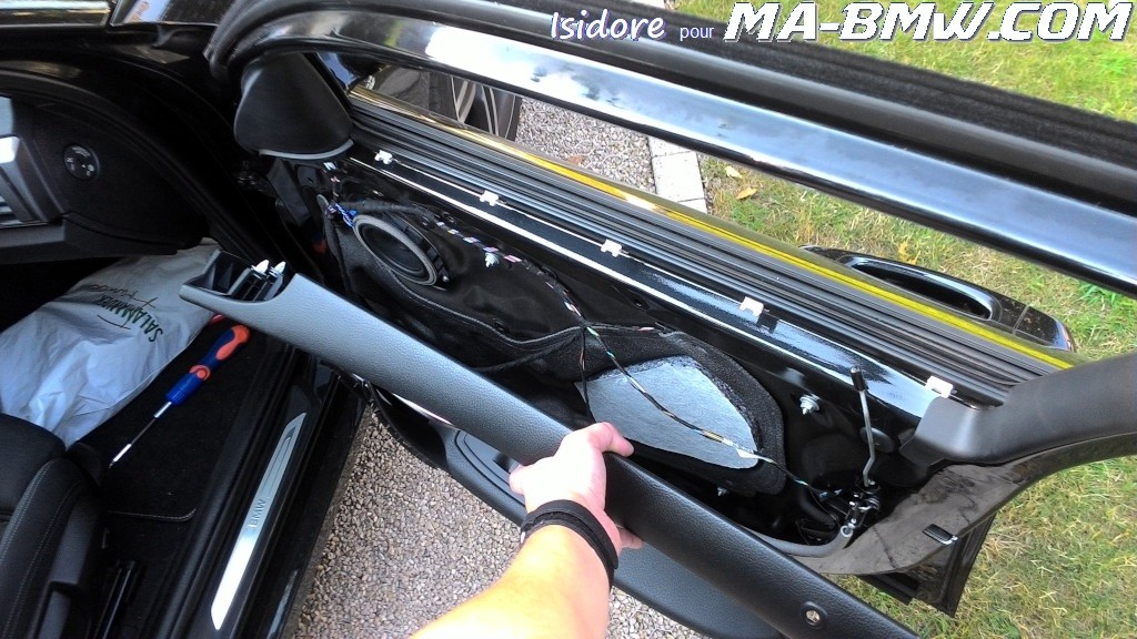

Il faut d'abord défaire la garniture de porte, qui est maintenue par 5 vis et des agrafes.
Commencez par baisser la fenêtre complètement.

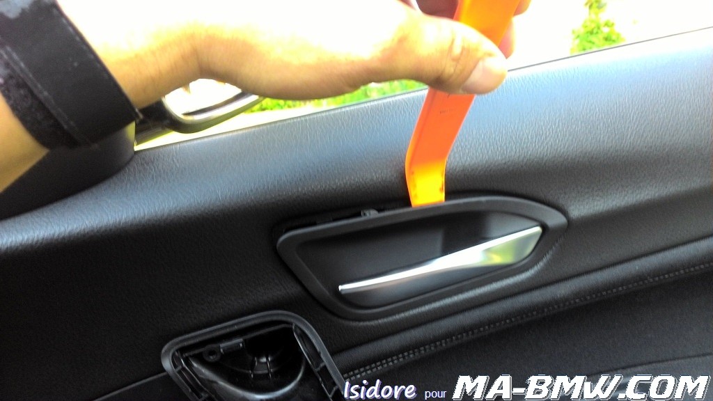

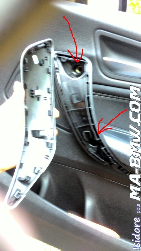

Puis, avec l'outil en plastique orange fourni dans le kit Focal, on défait l'insert de garniture : il y a une encoche en dessous. On y glisse l'outil et on fait levier.
Une fois l'insert retiré, on a accès aux 2 premières vis (sur 5). C'est du torx : vous pouvez utiliser la clé torx fournie dans le kit Focal pour les retirer.

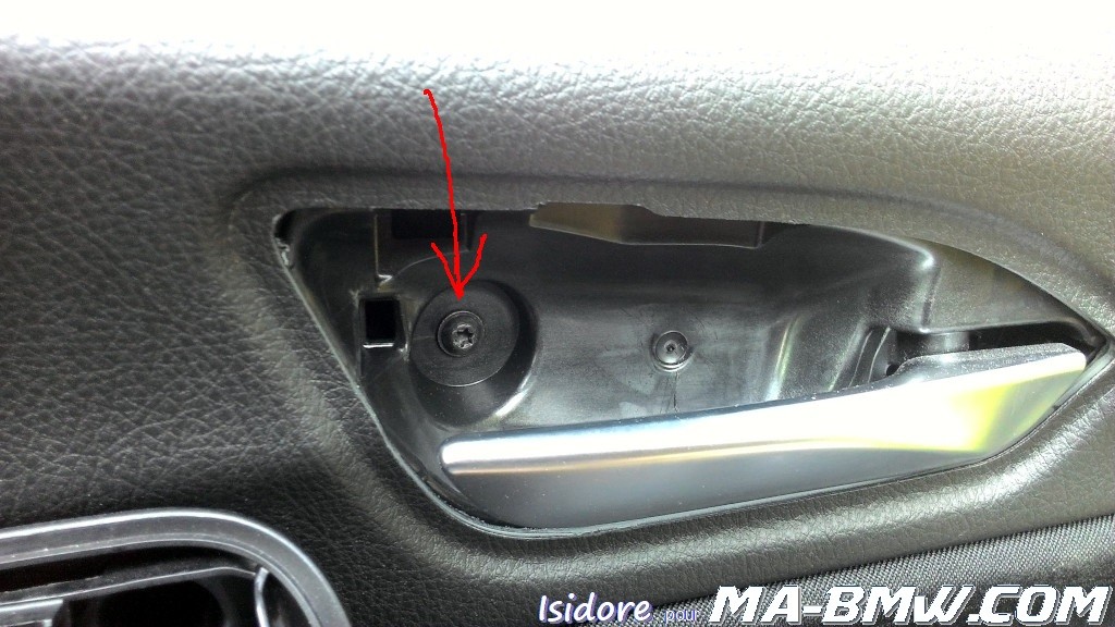

Toujours avec le même outil, on retire le cache de fond de poignée afin d'accéder à la 3e vis :

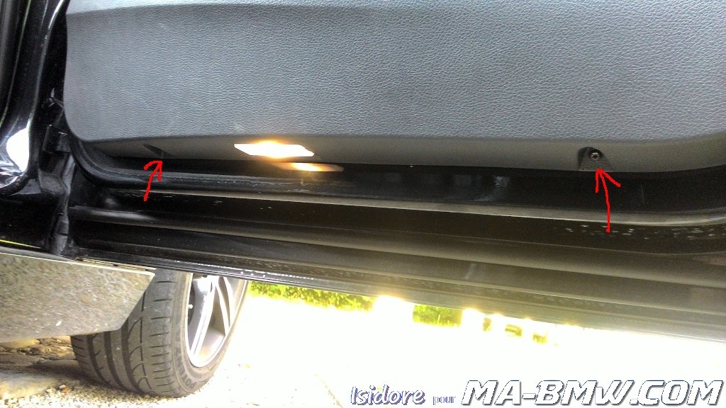

Enfin, on retire les 2 dernières vis en bas de la porte, sous la garniture :

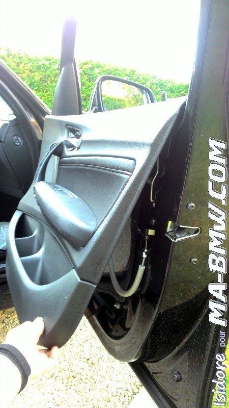

Une fois ces 5 vis retirées, la garniture n'est plus fixée que par les agrafes. Il suffit de tirer pour la déclipser. Pour cela, on va à nouveau faire levier avec l'outil orange fourni dans le kit Focal, en commençant par le coin en bas :
Procéder de la même manière tout le tour. Après de nombreux "clac" de déclipsage, la garniture est détachée :

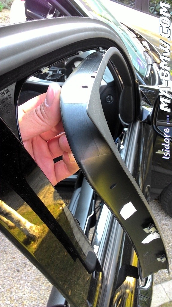

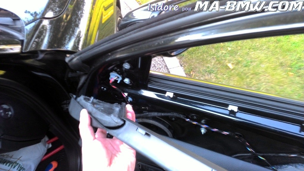

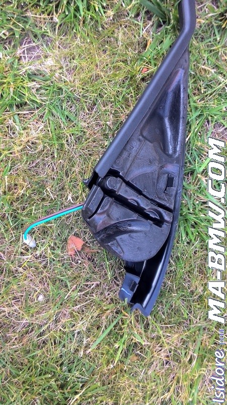

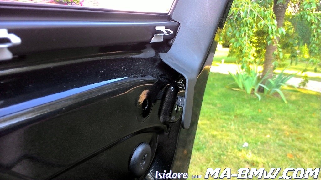

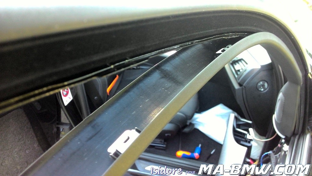

On va ensuite retirer l'encadrement de fenêtre. On commence par déclipser l'extrémité opposée à la charnière :
Puis on déclipse tout le tour (rappel : la fenêtre doit être complètement ouverte) :
Si des agrafes métalliques sont restées sur la portière, on les retire au moyen de l'outil orange du kit Focal pour éviter d'abimer la peinture.
Comparaison entre l'ancien encadrement de fenêtre (en haut) et le nouveau :
Le nouvel encadrement est fourni avec ses agrafes métalliques :

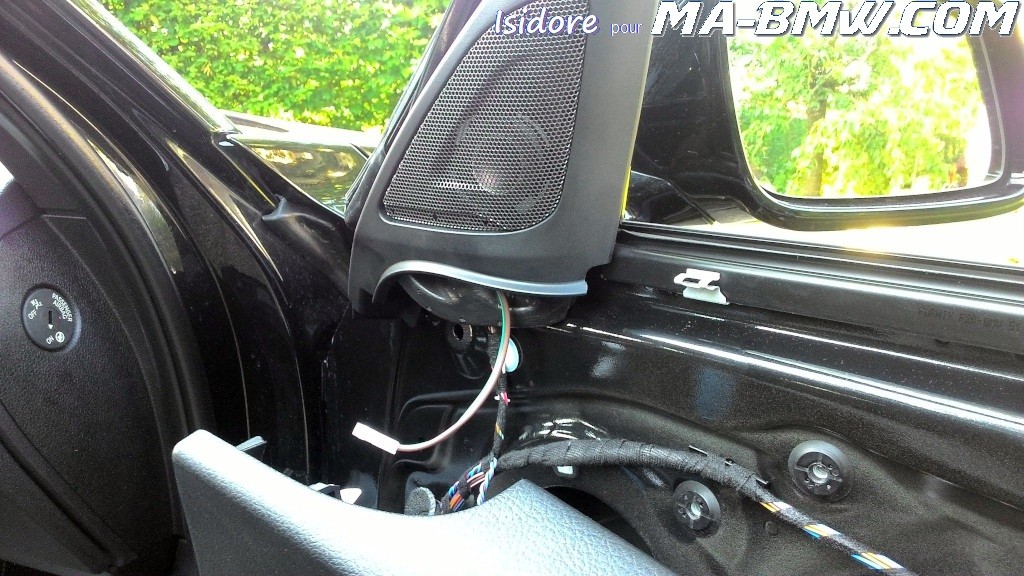

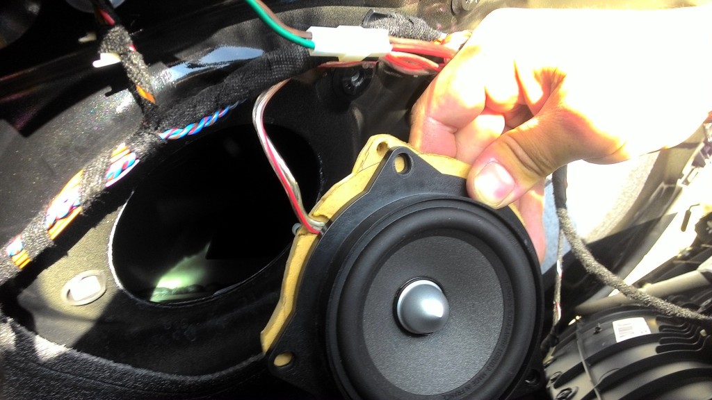

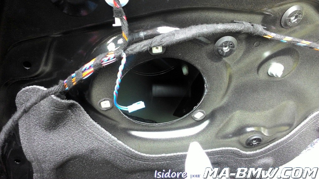

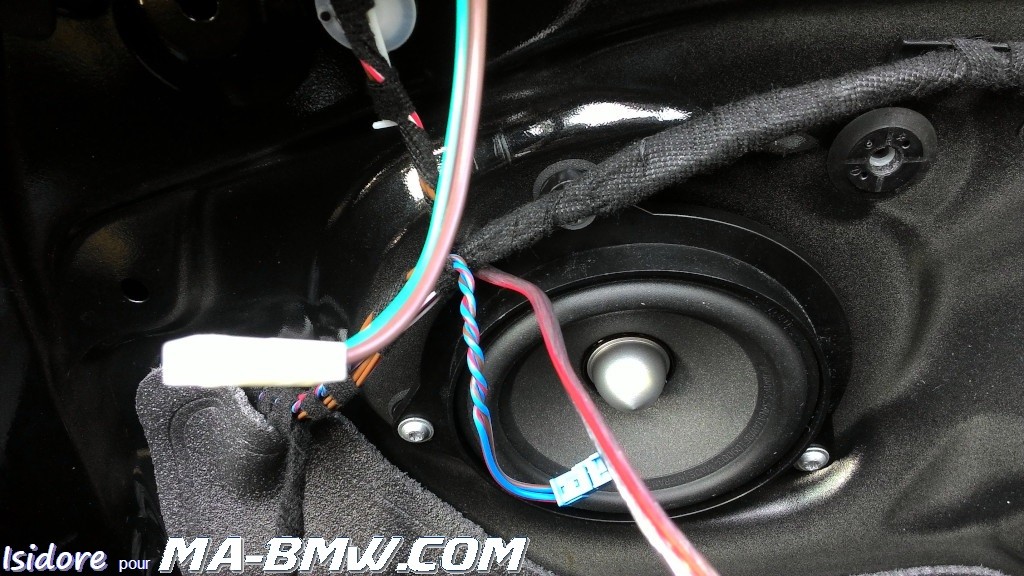

On retire alors le haut-parleur d'origine. Pour cela on défait le connecteur bleu, puis on retire les 3 vis torx qui fixent le haut-parleur à la porte :
Et voilà le haut-parleur retiré. On voit la vitre derrière le trou.

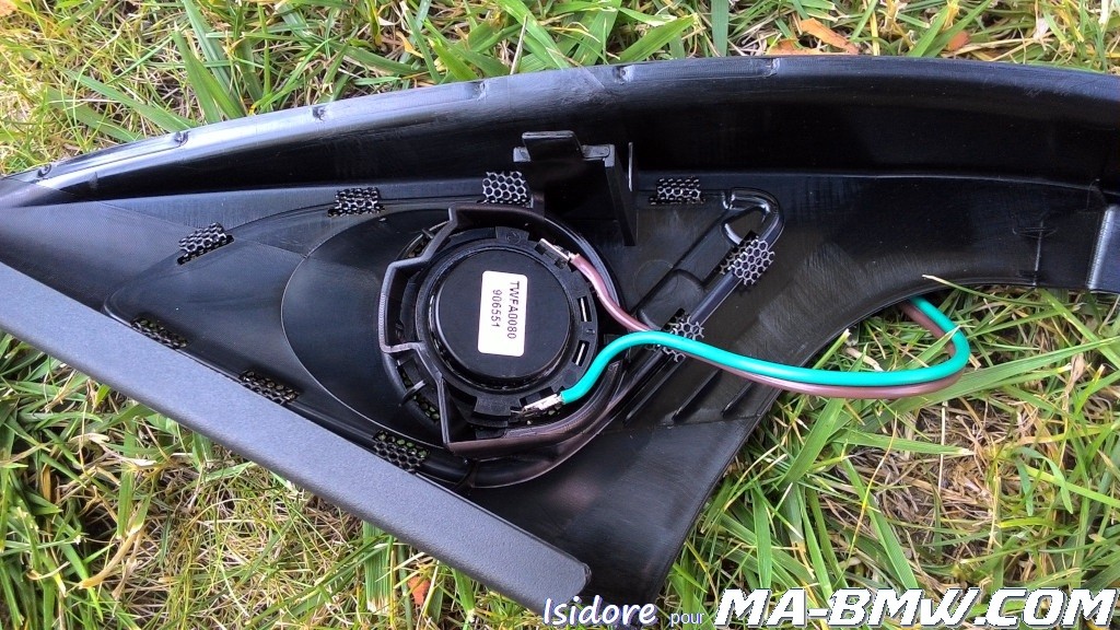

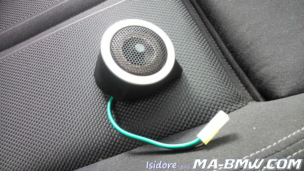

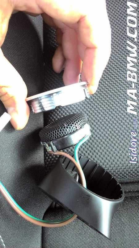

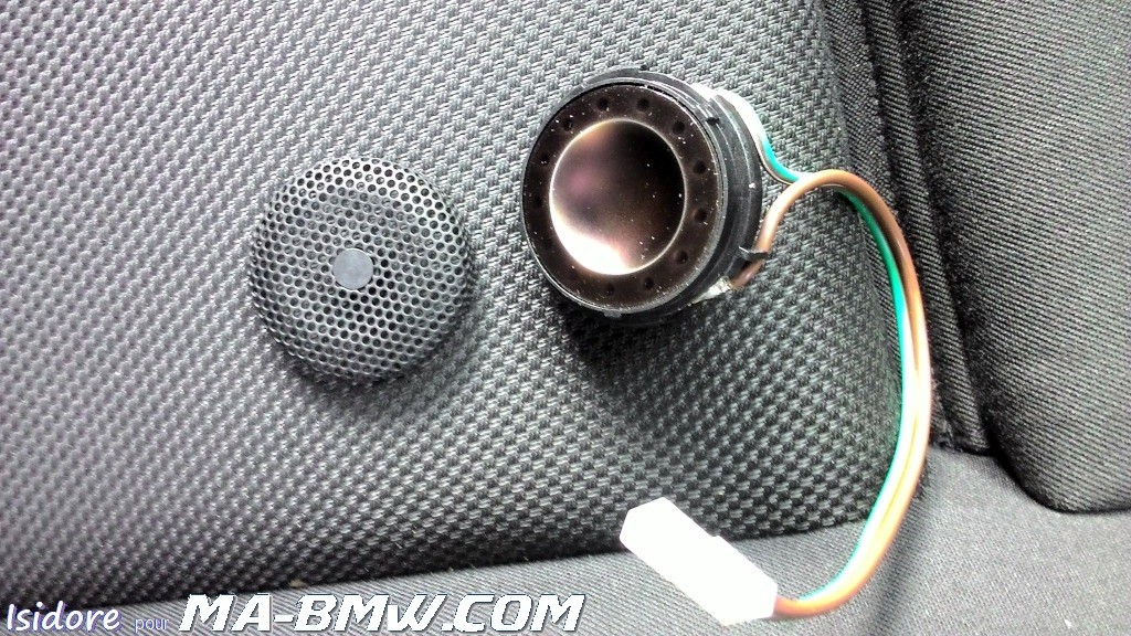

Commençons par les tweeters : on va tout d'abord démonter le bloc tweeter du kit focal :
On tire simplement sur la bague argentée :
Puis on retire la grille pour ne garder que le tweeter en dôme inversé (qui est une signature de Focal !) :
On positionne ce tweeter derrière la grille du nouvel encadrement de fenêtre :
Puis on remet le joint de montant de porte (fourni avec l'encadrement de fenêtre) :
Et on reclipse le nouvel encadrement sur la portière :

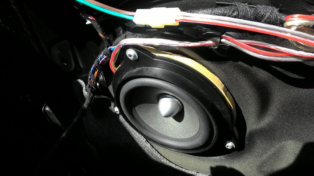

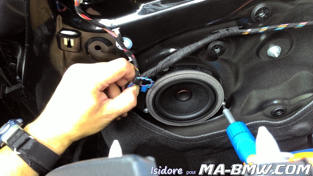

Ensuite on s'attaque au haut-parleur medium de la portière. On prépare le haut-parleur, le faisceau fourni dans le kit, les 3 vis de fixation d'origine, 3 rondelles en caoutchouc, et le serflex fourni dans le kit.

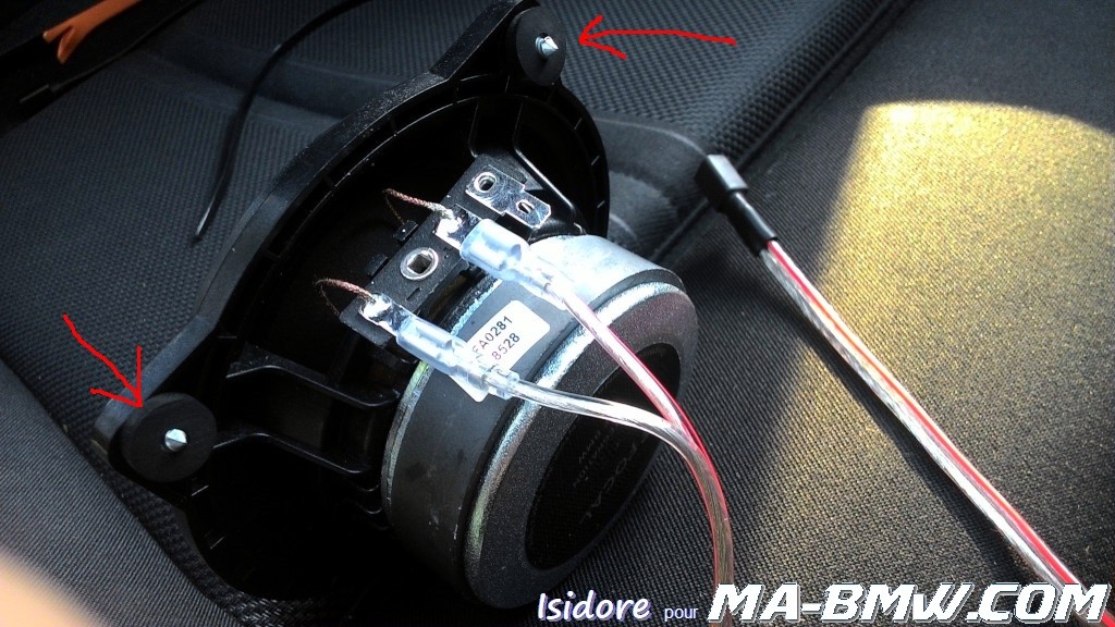

On branche le faisceau sur le haut-parleur. Les broches ayant des largeurs différentes, on ne peut pas se tromper. On positionne les vis sur le haut parleur, et les rondelles en caoutchouc au derrière (cf flèches rouges ci-dessous) :

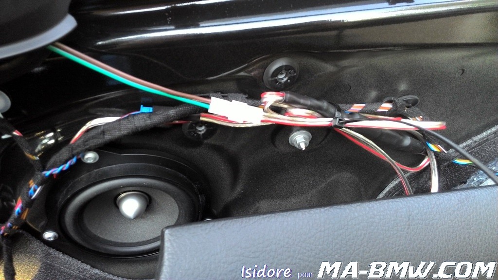

On visse alors le nouveau haut-parleur sur la portière :

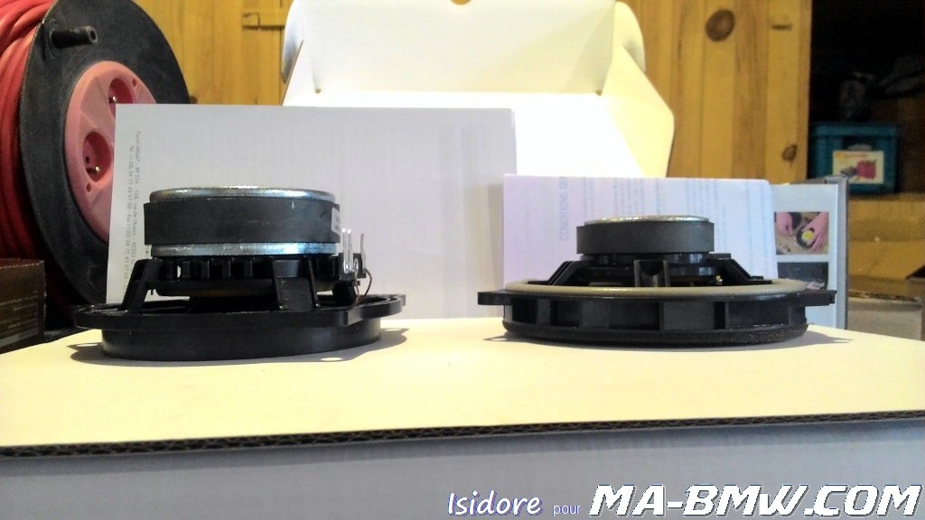

Cette image prise de côté montre à quoi servent les rondelles de caoutchouc : certes elles amortissent les vibrations, mais elles permettent surtout de laisser un peu d'espace entre le haut-parleur et la tôle de portière, ce qui permet de faire passer le faisceau.
Par ailleurs, cela éloigne le fond du haut-parleur de la vitre et réduit fortement les risques de frottement (pour rappel, le nouveau haut-parleur est plus profond que celui d'origne).

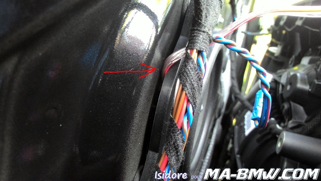

Le haut-parleur étant vissé sur la portière, on connecte les autres extrémités du faisceau à la fiche du tweeter et au connecteur bleu d'origine.
On attache alors le faisceau au faisceau existant au moyen du serflex fourni dans le kit Focal.
Attention ne pas positionner de fil devant un trou de vis (ceux permettant de fixer la garniture à la portière).

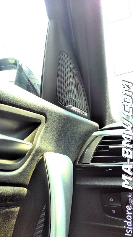

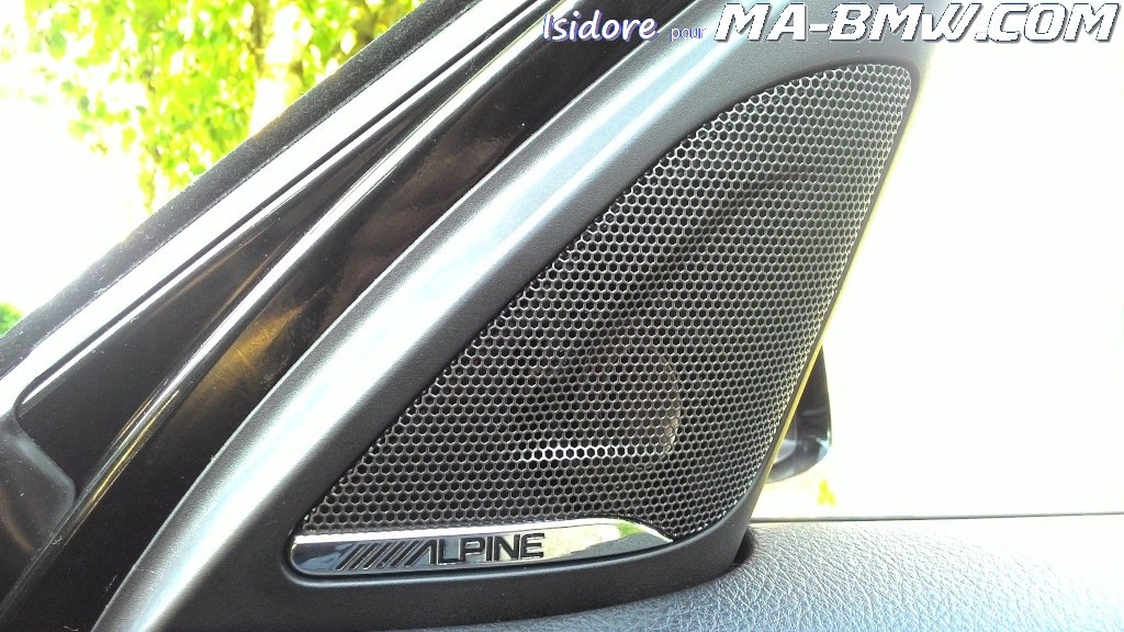

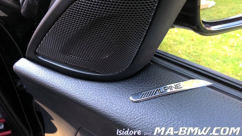

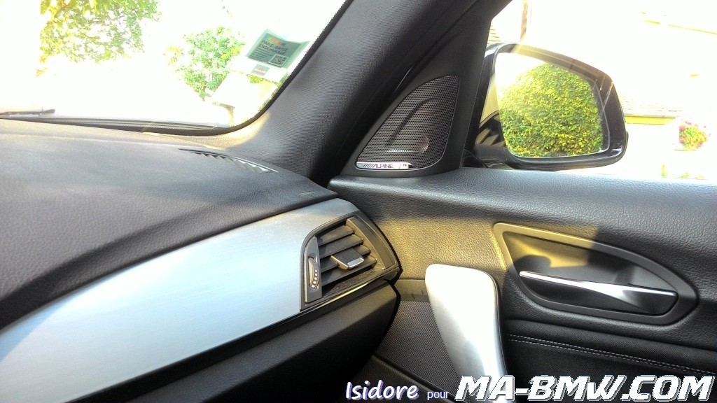

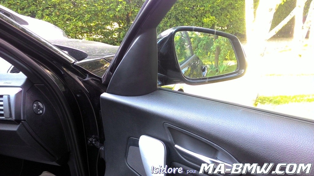

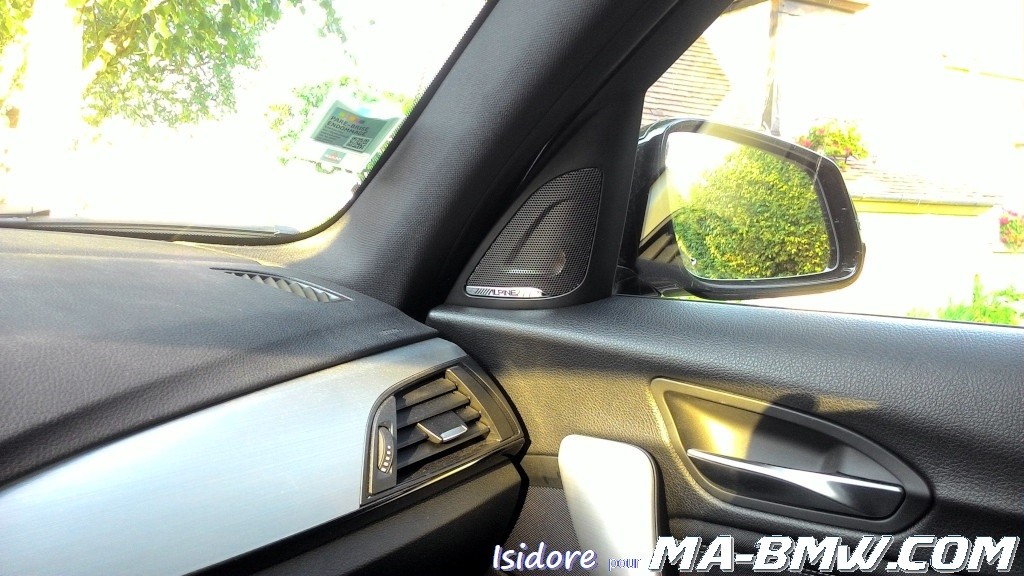

On n'oublie pas le monogramme Alpine sur la grille du tweeter :
Et voilà :
Il ne reste plus qu'à procéder de la même façon avec l'autre portière.
RESULTAT OBTENU
Visuellement, c'est propre, c'est beau :
Et, le plus important, au niveau du son ça n'a rien à voir avec le dispositif d'origine. C'est net, c'est fin, il y a du volume. On est loin du son étouffé qu'on a l'impression d'entendre venir des pieds.
Avec des sources de bonne qualité, le son est juste merveilleux. Je suis totalement ravi de cette installation et de ce kit Focal.

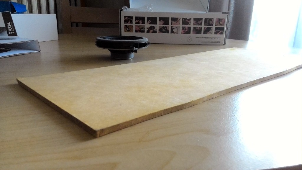

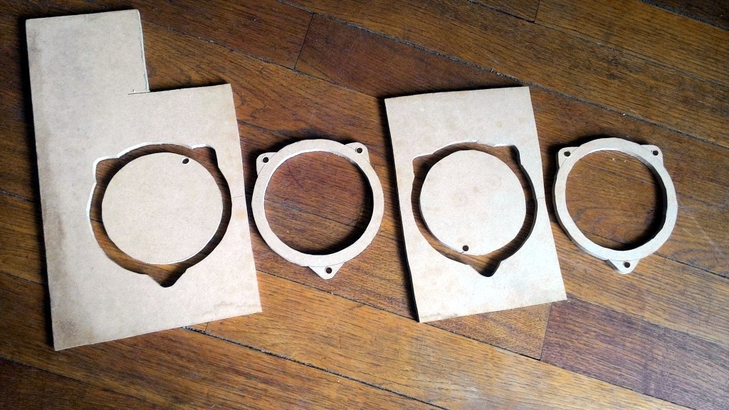

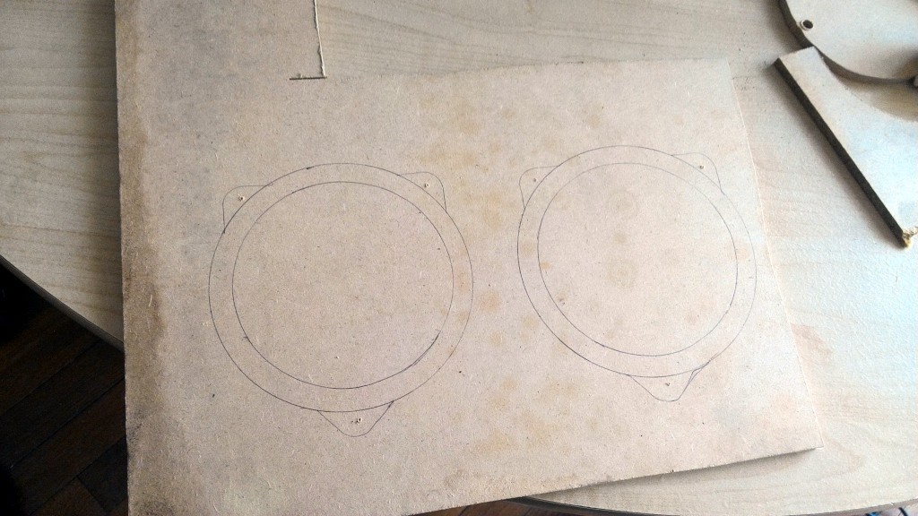

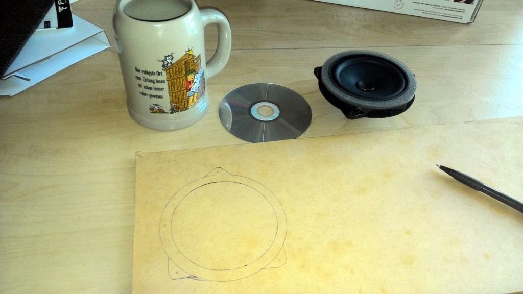

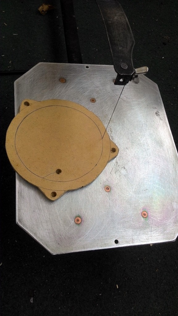

EDIT (13/07/2019) : Compte tenu l'indignation de certains face à ma solution des rondelles en caoutchouc (qui avait toutefois l'avantage d'être rapide), je me devais de réagir.

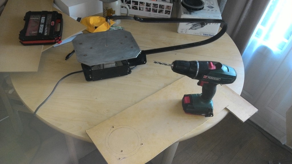

Ayant un peu de temps ce matin, je me suis mis à la tâche pour faire une entretoise.
Il me restait une chute de médium (MDF) de 6 mm.
Comme je ne ne trouvais plus mon compas pour faire des cercles bien nets, je me suis servi d'un CD pour le cercle extérieur, et du cul d'une bonne vieille chope bavaroise pour le cercle intérieur. :roll:
Ca a été l'occasion pour moi de ressortir du placard ma bonne vieille scie électromagnétique. Ca faisait bien 25 ans que je ne m'en étais pas servi.
C'est une scie qui coupe par vibrations, ce qui fait que ça coupe ce qui est dur, mais pas ce qui est mou. En clair : ça coupe bien le bois, mais ça ne coupe pas les doigts. On peut toucher la lame en fonctionnement sans risque de se blesser. Et contrairement à une scie sauteuse, ça permet des découpe de bonne précision. :Top:
Voici donc les deux entretoises à découper :
En cours de découpe...
Après quelques minutes :

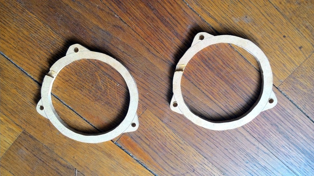

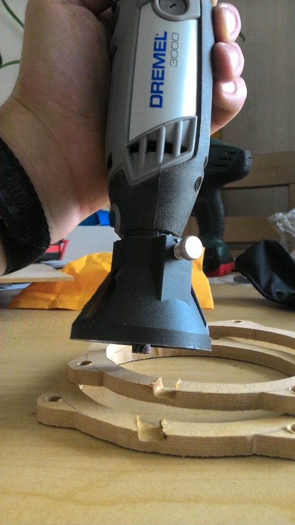

J'ai ensuite utilisé une fraiseuse sur le Dremel pour faire les sillons de passage des cables :
Et voilà le résultat :

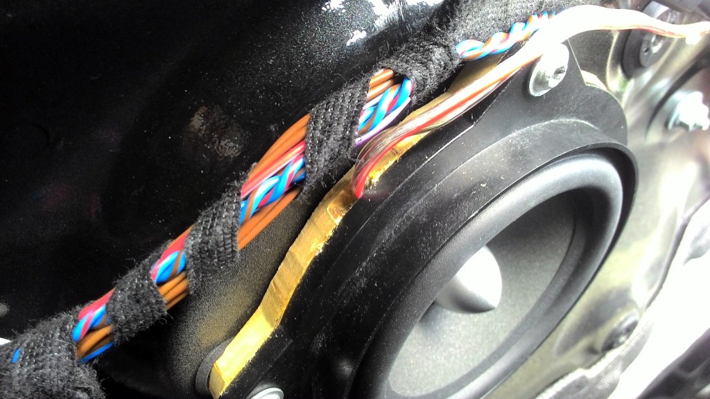

C'est parti pour l'intallation dans le véhicule, à la place des rondelles en caoutchouc tant décriées :
Résultat :
- au niveau du son, il n'y a pas de différence notable, ça reste super bon dans tous les cas.
- l'intérêt se situe pour moi surtout au niveau de la fenêtre. J'ai maintenant une épaisseur de 6 mm d'entretoise rigide, là où j'avais avant 4 mm de caoutchouc écrasé. Du coup, quand je claque la portière avec la fenêtre ouverte, je n'entend plus la vitre toucher le cul du haut-parleur.
6mm, c'est le maximum à prendre. Au delà, les vis ne sont plus suffisamment longues.

Je pense que tu as raison, des plastiques "dur" sont parfait : une rondelle en métal peut créer des virabtions pas top et du trop moue n'apporte rien et ne pourra que dégrader le son.
En revanche, mettre un isolant acoustique me semble très indiqué : c'est une mousse très compacte qui ne fait pas perdre la rigidité de la tole mais qui en amortie ses vibrations.
Sur F30/F31, il faut mettre un écart d'environ 5 mm pour s'assurer que le HP ne touche pas la vitre.
IsidoreLeGros
Messages : 4446
Localisation : Par-ci, par-là
Re: [TUTO] [F20] Amélioration de la sono sur BMW Série 1 F20
Message par IsidoreLeGros »
Je n'ai pas mis des rondelles en guimauve, c'est du caoutchouc bien dur.
Et les vis sont bien serrées, faisant que l'ensemble haut-parleur / porte est quand même bien rigide.
Sinon j'aurais mis des ressorts. :)
Message par zebulonparis »
a priori 4mm suffisant pour la F20...
Je me lance dans le montage ce wend ;)

Je peux dire que ça me satisfait pleinement, à tout niveau, c'est très net, aussi bien dans les aigus que dans les graves.
Après, si ce sont les graves qui te préoccupent et sur lesquelles tu veux mettre le paquet, alors c'est plutôt sur les woofers situés sous les sièges qu'il te faudra intervenir.
Ici il est question des tweeters et des médiums : pour moi c'est vraiment ce qui était le plus mauvais dans la sono de base, et la différence est sans appel.
Merci beaucoup
tu me confirme que les 4mm suffise sur la F20 ?

zebulonparis a écrit : 01 août 2018, 19:13
Merci beaucoup
il y a des woofer même sur l'installation de base sans Twitter ?
Cordialement
Oui, 4 mm suffisent. En tout cas, je n'ai eu aucun souci sur la mienne avec les fenêtres.
