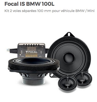

Re: [Tuto] [F20] Amélioration de la sono sur BMW Série 1 F20
Salut Xaviz,
tu as installé le IS100L? Celui avec le filtre? Tu l'as installé ou, le filtre?
Et est-il vrai qu'il ne faut plus d'entretoise et que l'arrière du HP ne tape plus sur les vitres?
Merci pour ton retour, ça m’intéresse :-)

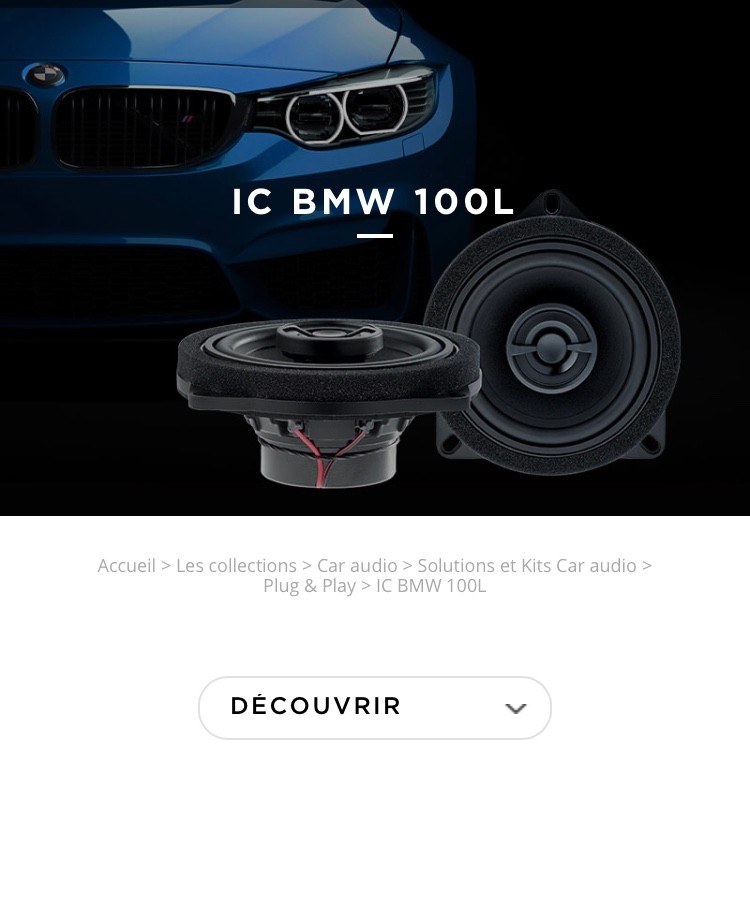

J’ai installé le IC 100L avec le tweeter sur le haut parleur.
Ah, ce n'est pas celui-ci que tu as installé?
Non c’est celui ci :
ok je vois,
merci!

Avec le filtre intégré, c'est plus simple à installer (quoique...), mais ce donne environ 0.5 cm de plus en terme de profondeur sur le HP.
avec filtre séparé, il faut le positionner dans la portière, mais tu gagne 0.5 cm en épaisseur.
Reste à voir en fonction du modèle si la différence d'épaisseur pose problème et impose le choix séparé.
De mon coté, sur ma F34, les HP arrières sont dans les portières et normalement totalement P&P, d'après SébastoAutoradio. Mais bon, je me méfie toujours :-) Je verrai quand je le recevrai.
