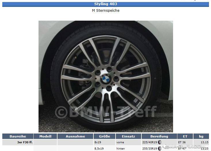

Peux tu indiquer où trouver les dimensions normalisées en 18', car je vais équiper la 335 d'un jeu de roues hiver, monte au carré, et si je ne trouve pas de 17' sur le coincoin, je chercherai en 18'.
En ce qui me concerne, je resterai sur le déport homologué.
:Merci:
Re: Jantes et pneus BMW serie 3
Bonsoir P@t.
J'ai deux liens à te proposer.
http://felgenkatalog.auto-treff.com/
http://www.bmwstylewheels.com/3/F30+
Pour les pneus hiver, tu as un peu de temps devant toi.
On vient juste de rentrer dans l'été aujourd'hui.
:sunny:

:coucou: captain, :Merci: pour les liens :D Par contre ils n'indiquent pas les 403M comme compatibles alors que si ;) (d'origine sur ma F30)
@ cam75, pourquoi pas, j'attends ta proposition en MP. Bien à toi. :)
Il me semble pourtant que si, P@t.
Certes pas sur le deuxième lien, mais sur le premier, oui.
