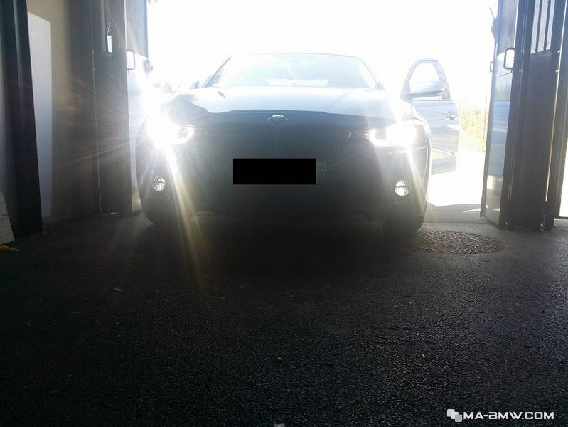

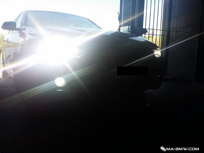

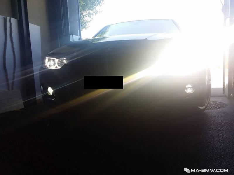

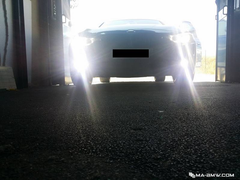

comparatif avec led cree 80w et led oem bmw:
Sur cette photo,on voit bien la différence d’éblouissement entre l'anti-brouillard a led d'origine bmw a droite et anti-brouillard avec led non oem a gauche
Led OEM bmw:
photo prise a mis hauteur
photo prise au sol:
