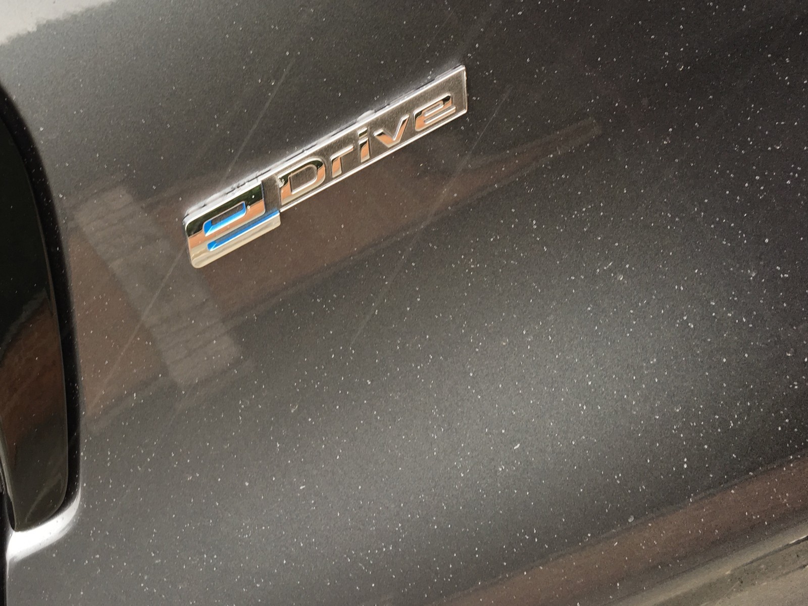

Voici les photos de ma nouvelle 330E que j'apprend a connaitre
