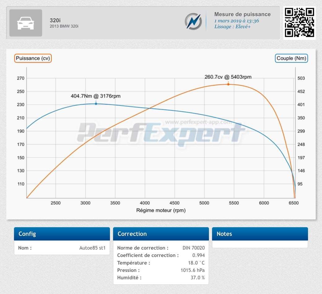

Salut, suite de la reprog....
Enfin terminé
Oxymoteur à lezignan corbiere dans l'aude à fini par trouver la faille du cryptage bmw, super entreprise, sérieux et très humain, explique le pourquoi du comment tout les jours j'avais un résumé du travail de la journée ( plusieurs jours de travail)
Le précédent fred auto sport m'avait fait de la mer...(en gros pour lui sa venait de ma voiture qui avait un problème....)
Qui a fini par me griller le calculo d'origine...
Une histoire de fou
Enfin terminé
Une histoire de fou
