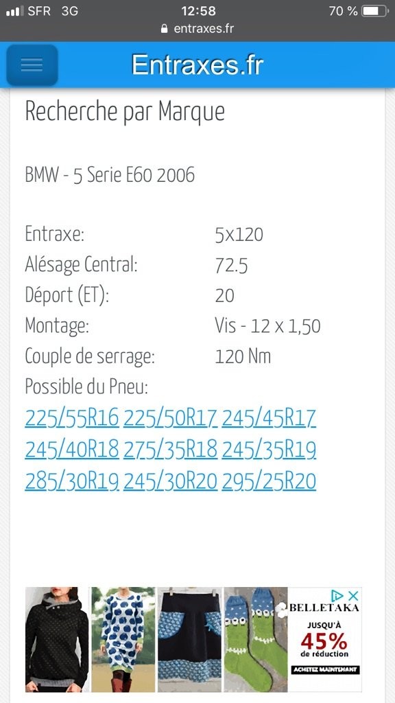

Re: Question jante.
Ok donc elle ne vont pas....., et celle ci:
https://www.leboncoin.fr/equipement_aut ... 85499.htm/
Le proprio me dit qu'il a la pression au tableaux de bord mais du coup sa ne veux pas forcement dire que les valves sont des TPMS si?
il m'a donné sa:
il m'a donné sa:
