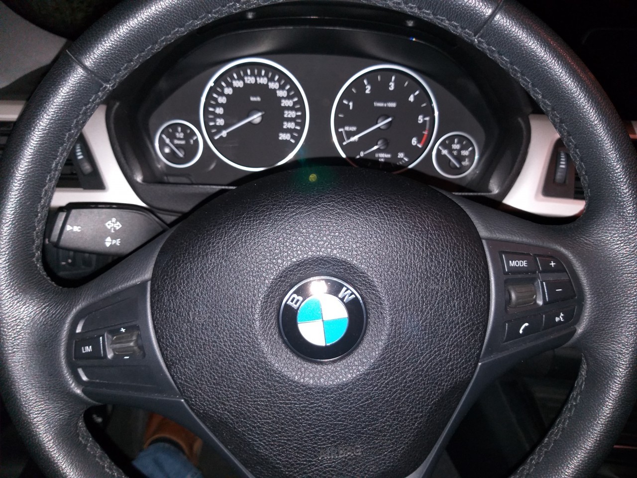

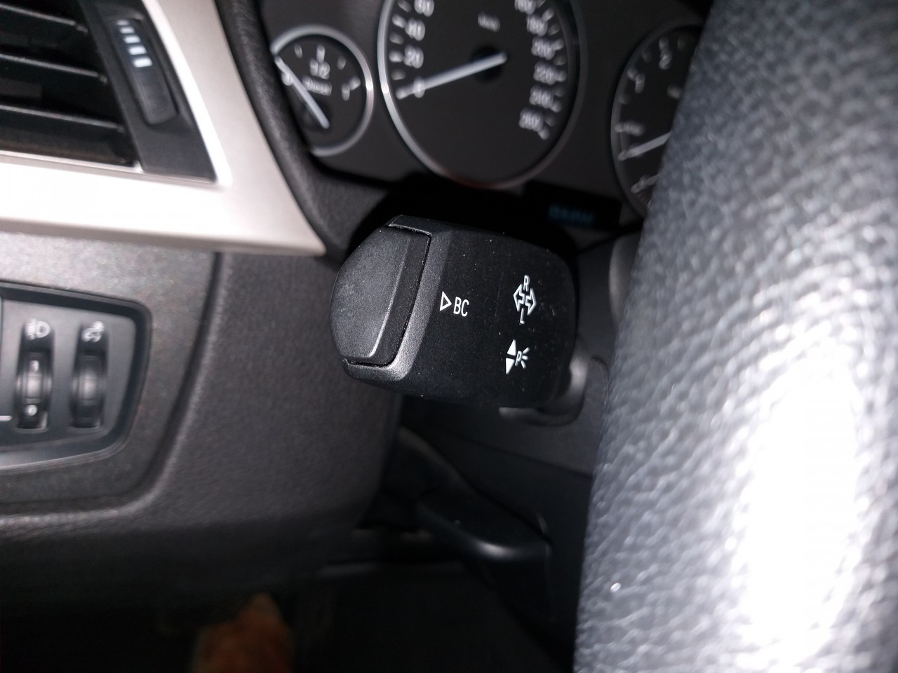

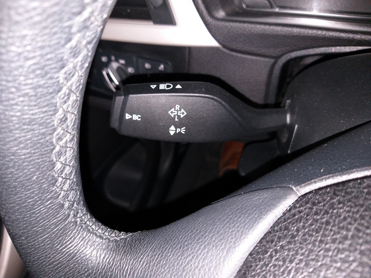

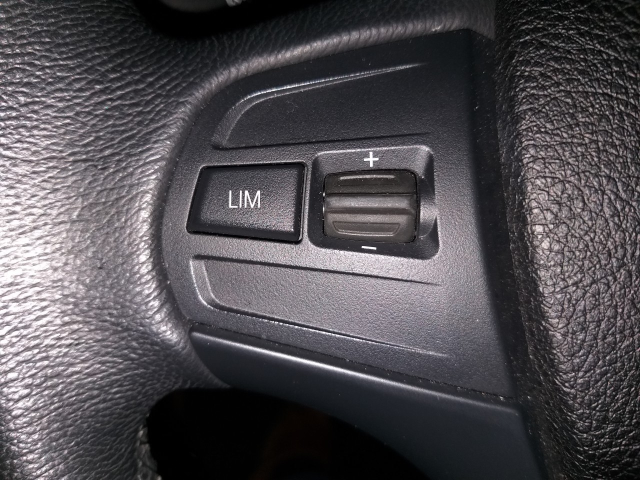

J'ai le limitateur de vitesse sur ma 318d 2017 mais pas le cruise control hors, je préférerais le contraire.
Connaîtriez- vous un moyen pour le placer ?
En agence c'est 800€ et je n'ai pas envie ni le moyen pour le faire.

Pour avoir le régulateur il faut au minimum :
- Les commandes au volant
- Du Coding pour activer la fonction
- Peut être quelques câbles, cela dépend des voitures
