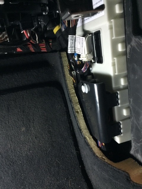

Ma platine FEM de l'habitacle ne ressemble pas tout à fait a celle de ta photo, et je ne m'y retrouve pas dans le no des fusibles. Vu que la fiche descriptive jointe est en anglais cela n'arrange rien (décidément quel boulet je suis ! ... )

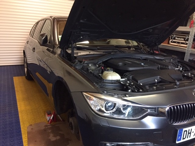

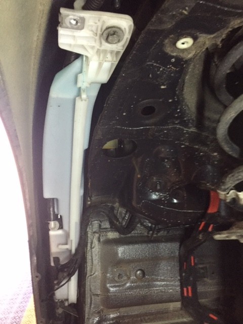

Les 3 pompes sont sur le bocal de lave glace qui est dans l'aile AVant Droite.
- Test des pompes : non fait - vu que sa dépose semble nécessiter la dépose de l'aile, j'ai suspendu la dépose a ce stade. (photo1, 2 et 3)

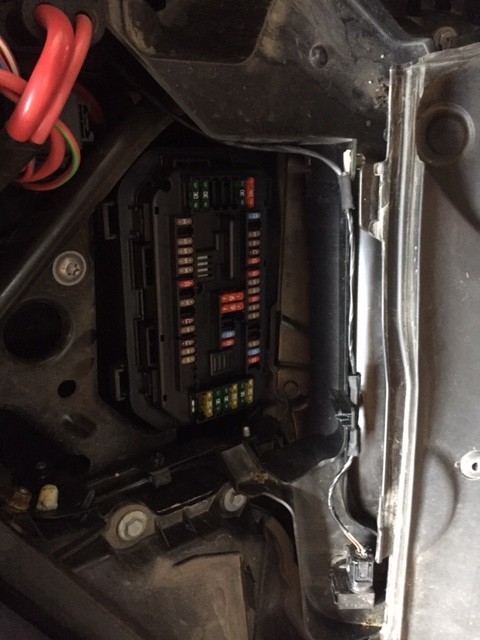

- Tes du fusible dans le FEM habitacle coté passager : (photo 5,6,7) impossible de localiser le bon fusible, dans la tentative de retrait je casse la pince à fusible .
il y a 2 rangées de fusibles :
rangée 1 : 3 fusibles 7.5A , 1 de 5A et 1 de 15A (photo 6)
rangée 2 (au fond) 2 fusibles de 20A et 2 de 30A -
Est-il normal que ces fusibles doit "durs" à sortir ? (je n'ose pas insister)

pour le boitier 'FEM' , tu dois pouvoir le 'défixer' de la carosserie facilement...il y a 'un peu de jeu' dans les cables....

ton bocal ressemble à ça ?
je vois les sorties du FEM, mais je ne trouve pas les entrées...
ça me surprend que tu aies besoin de déposer l'aile pour accéder au bocal...

voici ta réponse... mais commence par le coté électrique..... inversion des connecteurs sur les pompes oar ex...si possible....

Contrôle des fusibles duFEM : tout à l’air ok . Remontage des garnitures intérieures

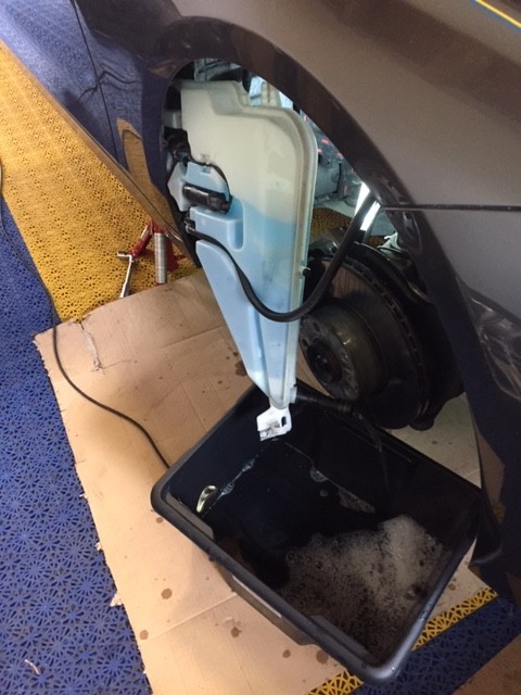

Dépose du bocal : finalement avec le bon angle et un peu de doigté il vient bien (sans démonter l’aile ...)
Dépose des pompes et test en position : Pompe lave phare toujours ok ;
les 2 autres pompes ne donnent rien :

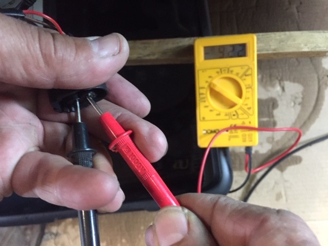

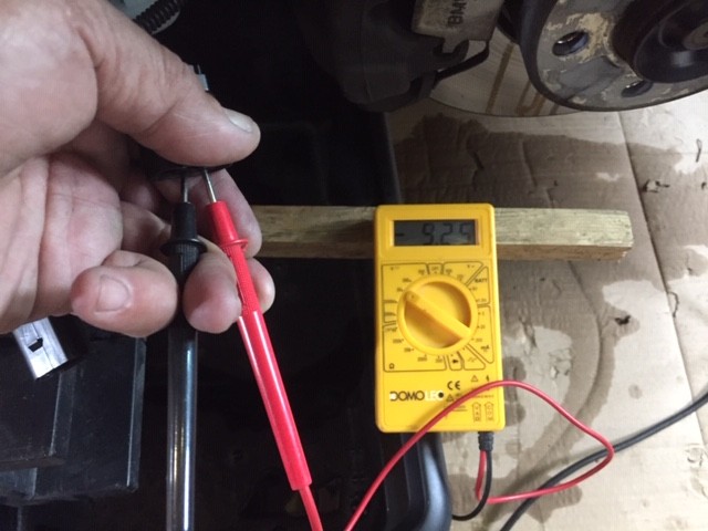

- les détrompeurs des connecteurs ne permettent pas de les intervenir .
- Une lampe témoin ne s’allume pas si on la ponte sur les connecteurs. ,
- au multimètre (photo) la tension affiche 9, 22 volts et 9,25 volts (contact coupé)
- les pompes ne tournent pas avec une batterie au cul...
Bilan : je vais commander 2 pompes neuves et on verra bien mais je n’ai aucune conviction .. .

3- le remplacement est un peu "compliqué" pour une 1ere fois. Ensuite cela va tout seul a l’exception de la repose du bocal de lave glace qui est dans l'aile et sans visibilité . donc il faut y aller au "toucher" pour raccrocher le téton arrière.
