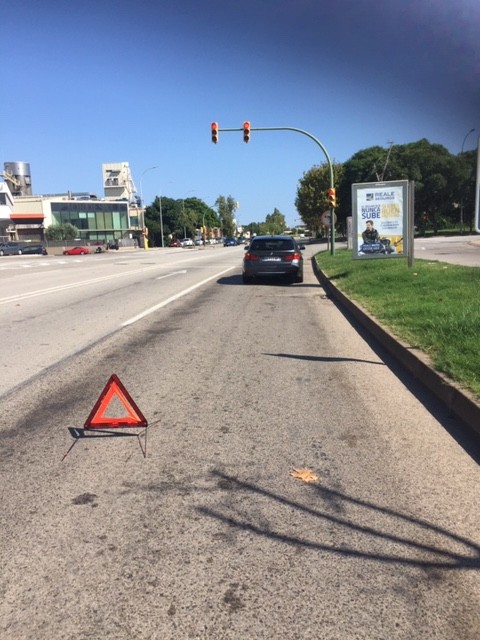

bonjour ,
et bien voila ... c'est fait : boite transfert HS !
en panne le 25/9 dernier , à Barcelone . la boite transfert a lâché sur le chemin du retour à 117500 km.
Scenario habituel : appel de l'assistance, remorquage jusque chez BMW, dépôt de la voiture pour diagnostic qui tombe le lendemain. Retour maison en voiture de loc. (payée par l'assistance - Merci Inter Mutuel Assistance -)
bilan : voiture immobilisé au bs 1 mois, boite transfert commande en Allemagne - facture estimée env 4500€ !!! ca pique !!!
