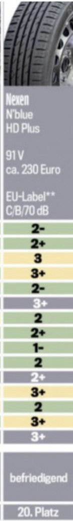

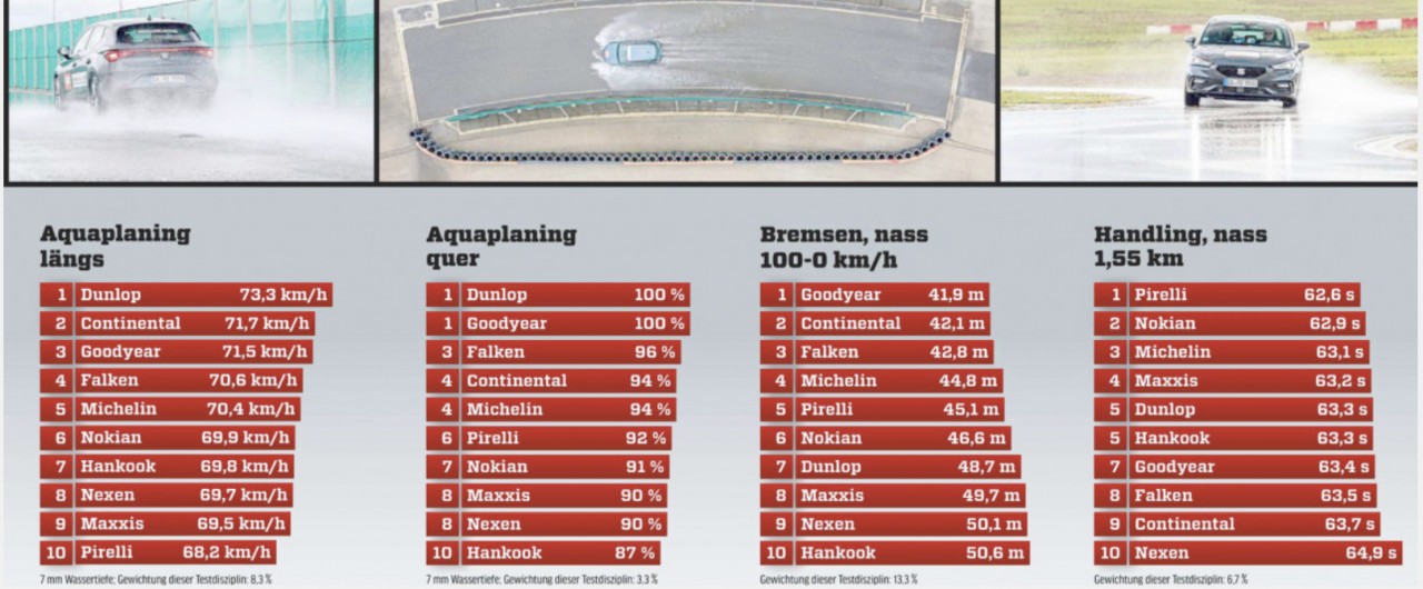

Rdv pris pour la semaine prochaine.
Changement des 4 pneus, parallélisme et carrossage : 600 euros.
Marque Nexen, on va essayer.
- 330dMPerf
- Addict au forum !
- Messages : 9075
- Enregistré le : 07 juil. 2015, 01:24
- Voiture : G30 545e M Sport, ex-G31 530d
- Localisation : Au sud 3880h de soleil
- Contact :
Re: besoin conseil pneus
Nexen?
Il ne pleut pas par chez toi?

- Membre confirmé
- Messages : 1167
- Enregistré le : 07 mars 2012, 09:40
- Voiture : BMW Série 5 G30 530 xdrive
Hou punaise!!! 330m a raison d'être en PLS !
Je te souhaite de ne jamais avoir quelques mètres manquants lors d'un freinage d'urgence...
Les distances de freinage sont simplement pour moi impensables.. c'est vraiment fou que des pneus comme ça soient autorisés à la vente...pour ta sécurité mais à la limite c'est ton choix... mais pas celle d'un enfant qui traversera devant toi je l'espère jamais!
Je tente le tout pour le tout pour te dissuader...leurs sculptures est vraiment moches...ça va te faire un look annees 90...
