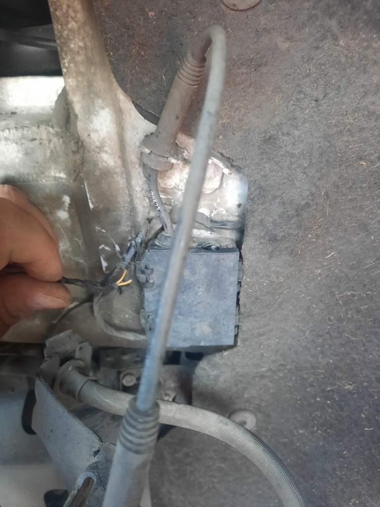

Voilà la suite de cette histoire si cela pourra aider certaines personnes et ainsi eviter de fréquenter un concessionnaire peu scrupuleux qui cherchera à escroquer ses clients de plusieurs milliers d'euros (merci bmw le havre d'être des charlots!)
Résultat de cette panne :
Un des deux fils en amont de la connectique était coupé, ce n'était pas facile à trouver à cause du Scotch isolant! Je précise que c'était bien sur le faisceau et pas sur le fil du capteur. Dans le montage du faisceau, c'est une "faiblesse" de fabrication donc à surveiller lorsque vous changerez vos plaquettes et ce capteur.
J'ai souder les brins à l'étain, et l acquittement du défaut c'est fait tout seul.
