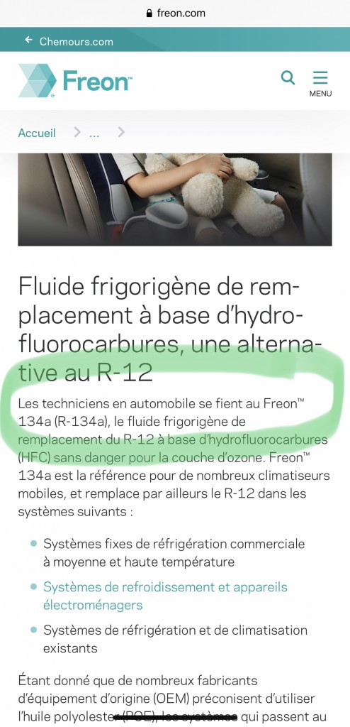

Pas spécialiste mais un seul évaporateur suffit
Fréon (on c'est compris) mais n'est plus utilisé dans l'automobile ou transport en général (R134a pour les véhicules d'avant 07/2016 et R1234yf ensuite)

Outlander 68 a écrit : ↑26 juil. 2021, 17:04
Sais-tu ce que c’est comme sonde ??
Ntc ? Ptc ? Pt100?
Logiquement à une température précise correspond une valeur ohmique ou une tension précise ….
