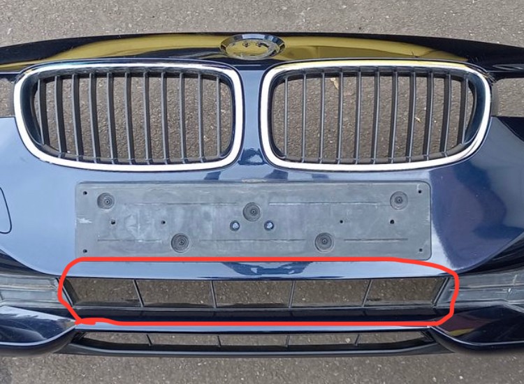

Suite à un accrochage avec une boule de remorque….J’aimerais changé la grille qui se situe sous ma plaque d’immatriculation sur le pare choc avant de ma 320D Touring (F31).
Connaissez vous la réf ?

Dépendra essentiellement de l'année et finition du véhicule...
A vu d'oeil F31 d'avant 07/2015 hors pack M
...51117279703 si équipé ACC (SA5DF) ou si non 51117263478
Et si d'après 07/2015 hors pack M
Sans SA5DF 51117386152
Avec SA5DF 51117386153

J’ai une F31 de 2012 finition luxury
Du coup quel réf ?
