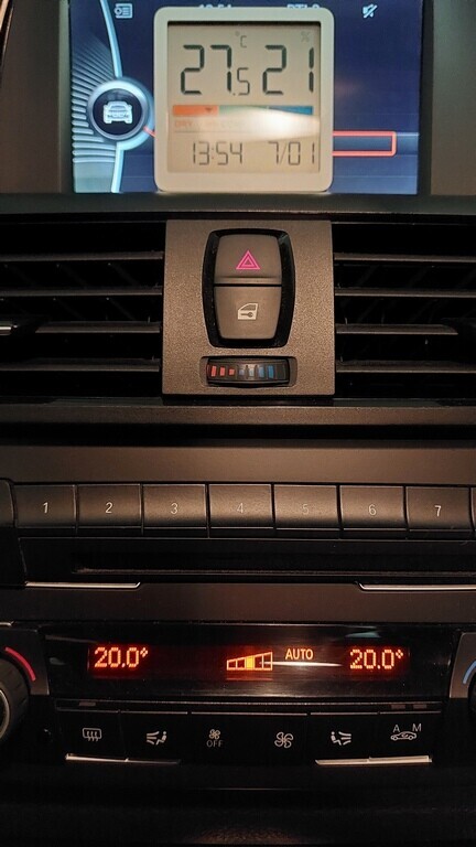

J'ai 2 nouveaux essais aujour'hui:
- un avec une consigne de température de 20°
- un avec une consigne de 16° (pour forcer que de l'air froid - sans régulation de température)
Lors de ces 2 essais, j'étais dans mon garage où il y a une température de 12° environ.
Essai avec une consigne de température de 20°
Voici le relevé des capteurs sur le module IHKA:
:red: Je ne comprends pas pourquoi "Température à la surface" est à 0°, a quel capteur de température correspond cette valeur?
Voici la température au niveau des pieds, près de 40° :interroge: :
Et dans l'habitable on monte rapidement à 27°pour 20° de consigne (il fait super chaud :faché: ):
