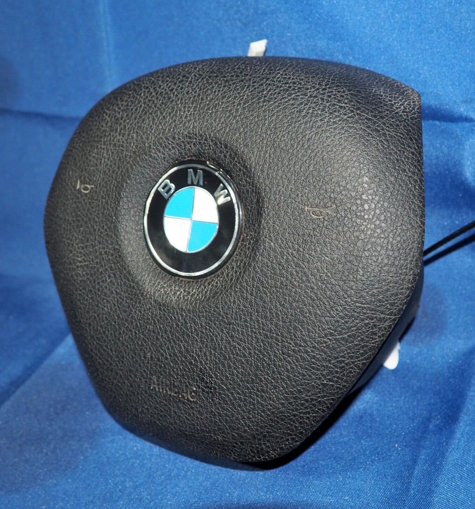

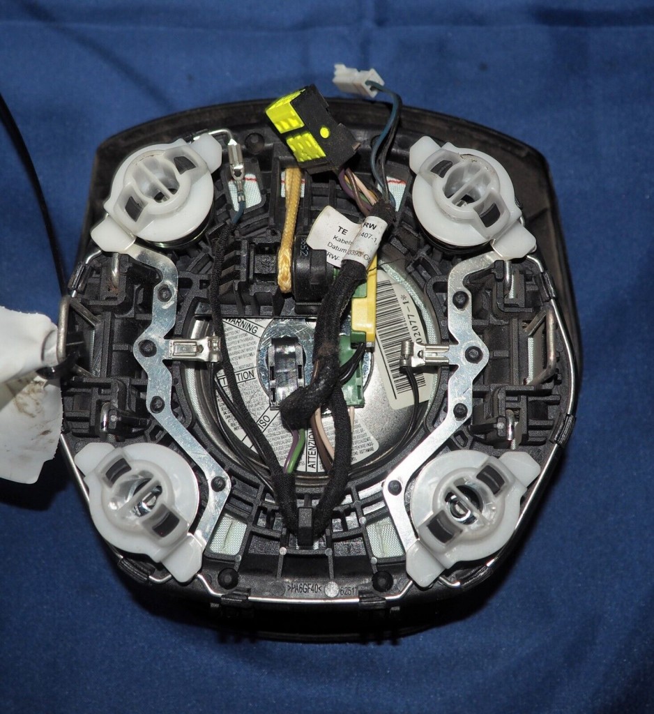

Beaucoup de choses...pense un conflit qque part
Import US donc en principe airbag volant origine est un dual stage
...en europe si remplacement ces derniers ne sont proposés qu'en single stage
:think:
Ok n'explique pas tout...mais c'est ce type d'erreur qui peut faire merdouiller...la constellation des calculateurs
(c'est beau :tongue: )
Bien compris que pour un collabo BMW,bien chez nous, peut être pas le reflexe de penser dans ce sens (comme peut être jamais confronté)
...outil diag BMW supportant les protocoles de lecture et surtout modifications paramètres semble tout conseillé

+1 pour le VIN (mais besoin du complet...ETK le demande)
Comme ton model de 2013 et US
Il est monté d'origine avec airbag M avant LCI soit
Tu as cependant remplacé par un model M Performance (on suppose €)
Et comme sur ce dernier l'airbag est différent (du volant M avant LCI)
Avec ce nouveau volant devrait être
Mais comme US incompatible avec €
En définitif version US Dual Stage (avec 2 connecteur)
Version Europe Single Stage (avec 1 connecteur)
Beaucoup de propriétaire ce sont fait avoir (passage volant de base vers M LCI)
Et ont acheté sur le net...comme énormément d'annonce,beaucoup ne précise le pas (certain ce basant que sur le prix)
Une fois réceptionné...problème
Chez toi c'est encore différent comme US de base (2 connecteur) si le nouveau volant M Performance et son airbag n'a qu'un connecteur et montage réalisé à " l'arraché "
:idea: ...après il y a aussi possibilité que ton model US de part sa dénomination,est un model qui n'a jamais quitté l'Europe (j'en évoque la possibilité,pour beaucoup...de véhicule dit import )
...surtout si provenance Allemagne 99% provenance personnel militaire/ou civil US basé en Europe,soit Allemagne
:arrow: Re: Homologation m3 e90
Cela ne ce fait plus d'aller chercher directement aux US...surtout BMW (comme dit 99% elle n'a jamais quitté l'Europe)

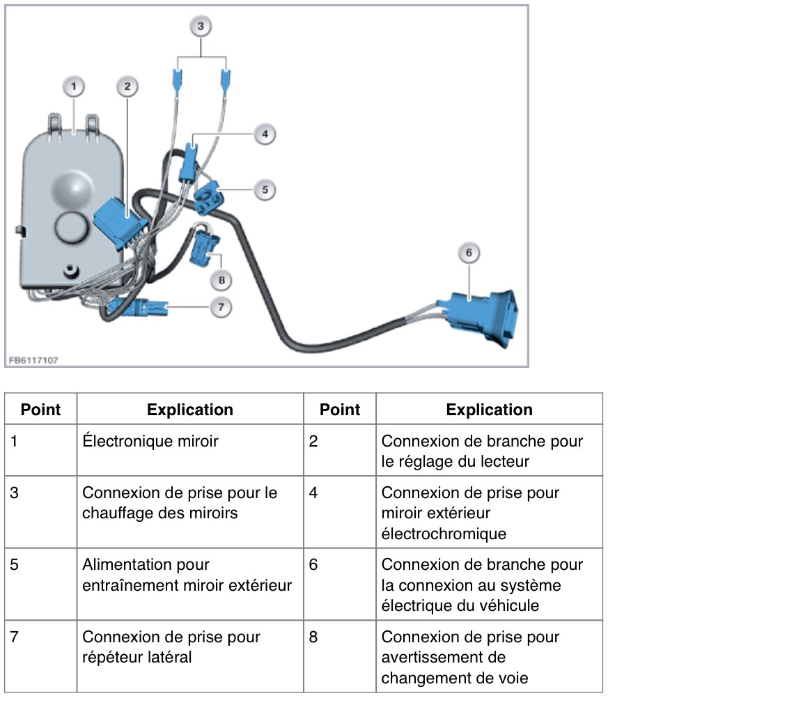

Maintenant pour le signal de détection par ex
«  Avertissement de changement de voie
L'avertissement de changement de voie est utilisé pour avertir le conducteur des véhicules qui s'approchent de l'arrière lors du changement de voie.
La situation dans les voies voisines à l'arrière et sur le côté du véhicule est surveillée à l'aide de capteurs radar.
Le conducteur est averti visuellement (LED dans le rétroviseur extérieur) et haptique (actionneur de vibration dans le volant) en cas d'im collision imminente.

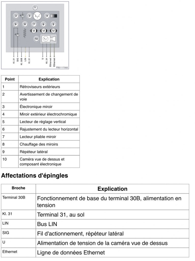

L'unité de commande (FRM, BDC, FEM) émet la demande à l'électronique du rétroviseur dans le rétroviseur extérieur correspondant à l'aide du bus LIN.
Le graphique suivant montre une électronique miroir à titre d'exemple.
Structure et connexion électrique interne
Des rétroviseurs extérieurs dotés d'une interface de bus ont été connectés au bloc d'interrupteur de la porte du conducteur et à l'unité de commande (FRM, BDC, FEM) via le bus LIN.
Remarque !
Observez le schéma de câblage du diagnostic !
L'électronique du miroir dans le miroir extérieur active directement tous les lecteurs.
Donc c’est un signal bus qui envoie la commande dans le rétro …donc non contrôlable sans logiciel Bmw
