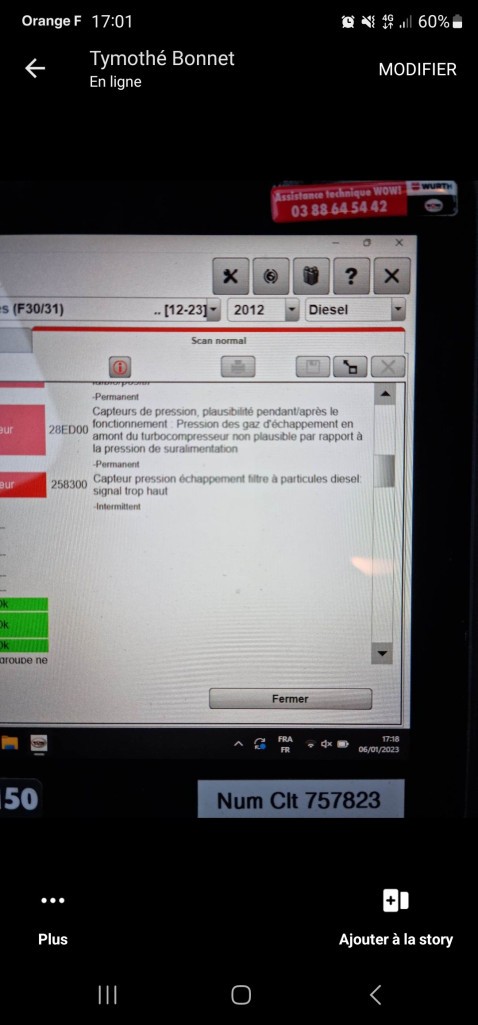

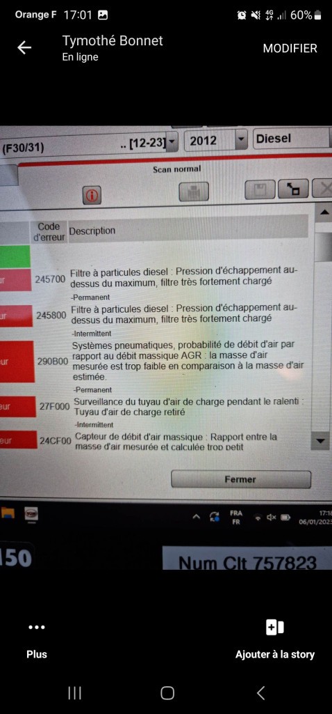

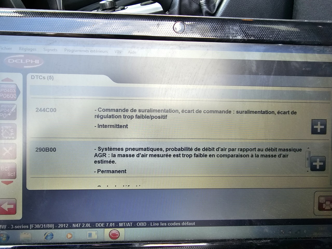

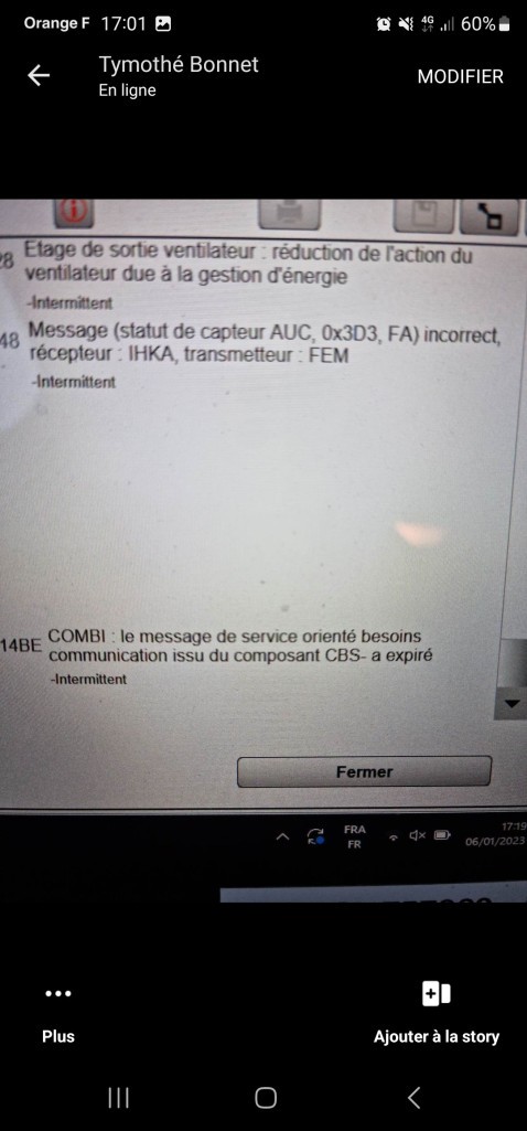

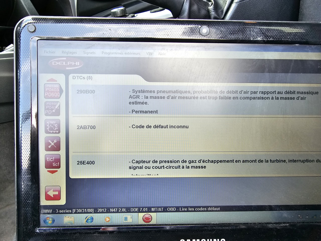

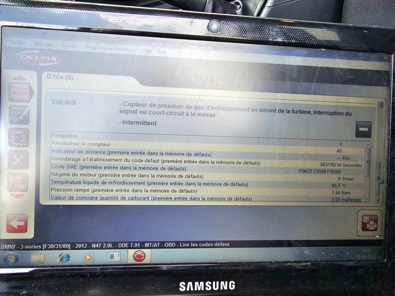

Bonjour , d'accord merci , je l'ai repasser à la valise et voici les défauts qui y sont inscrits il y en a plus que 5

Je retiendrais le 25E400 en premier. Remplacement du capteur de pression d'échappement situé devant le FAP; il coûte une cinquantaine d'euros.
Je ne suis pas certain...mais je commencerais par cela.
