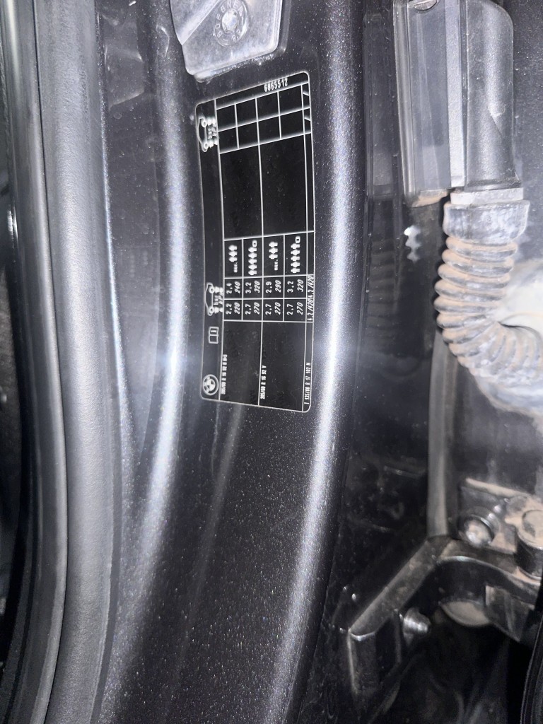

2,7-2,9 cela me semble un peu élevé : peux-tu poster ton étiquette, parfois complexe à décoder…

L’autre pneu est de 2023, ils sont casiment neuf,
Voici une photo de l’étiquette
J’ai une garantie de 12 mois avec la concession.
