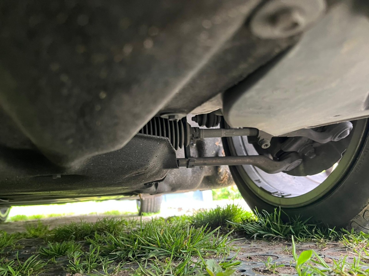

Bonne nouvelle, le garagiste revient de la contre visite ce matin et il a re-confirmé avec l'appui du contrôleur technique qu'elle avait bien des cardans à l'avant aussi. Il va me faire une photo d'ici la fin de matinée normalement!

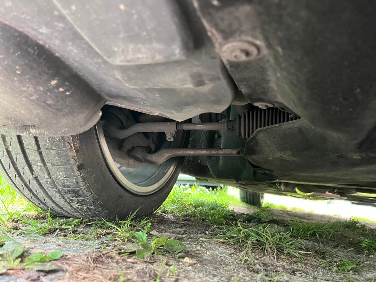

Voici donc le verdict :
vous en pensez quoi ??!? :peur: :peur: :peur:

Moi perso, je ne vois que deux rotules de direction. :interroge:

C'est possible, je ne sais moi même pas identifier cardans/rotules ou autre d'où le besoin de demander à "ceux qui savent" !

y a pas de cardan sur la photo, il doit bien picoler ton garagiste :marrant:

Pas de xDrive sur les AH, et pas de cardans visibles sur ces photos. :interroge:

Ok, soit, bien que je ne sois pas convaincu par la pertinence de paraitre un poil condescendant avec l'un ou l'autre, ce ne sont pas des cardans mais des rotules.

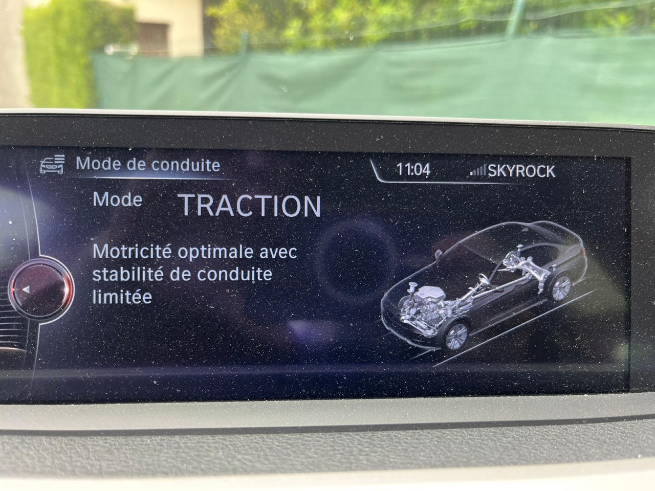

Du coup comment expliquer cette histoire de "mode traction" ? là aussi lié au système hybride maybe ?
Merci déjà néanmoins pour vos réponses à tous

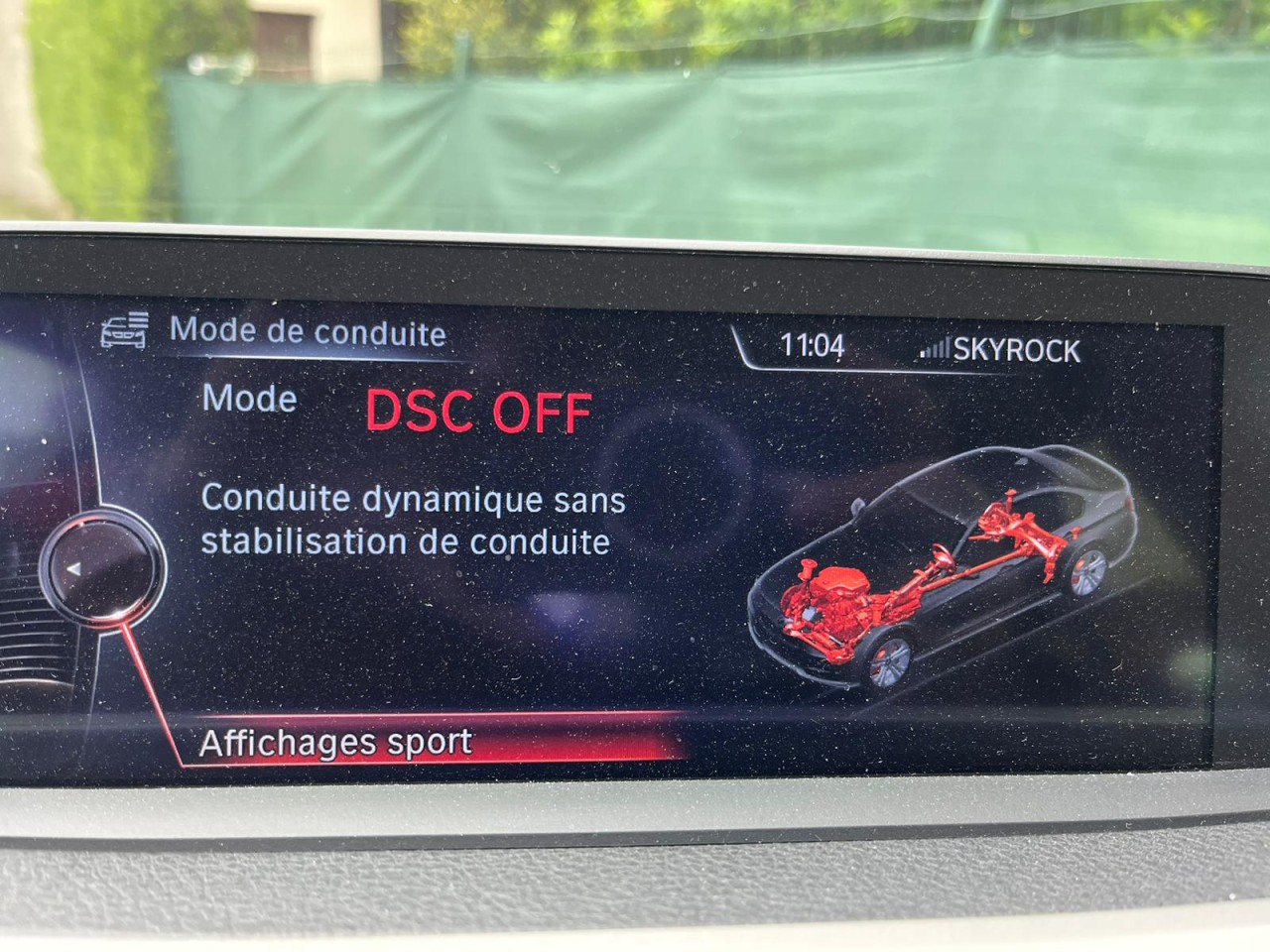

Le mode traction existe sur toutes les BMW, quand on appuie une fois sur le bouton DSC, on passe en mode traction/DTC. Il permet d'autoriser un peu de patinage pour sortir plus facilement d'un terrain glissant.
Un appui long sur le bouton DSC désactive l'ESP.

Excuse le néophyte que je suis mais comment avoir un mode traction, sans cardans, sur une propulsion native ??
Edit : j'ai trouvé la réponse, dans un de tes posts du 21 Oct. 2016
